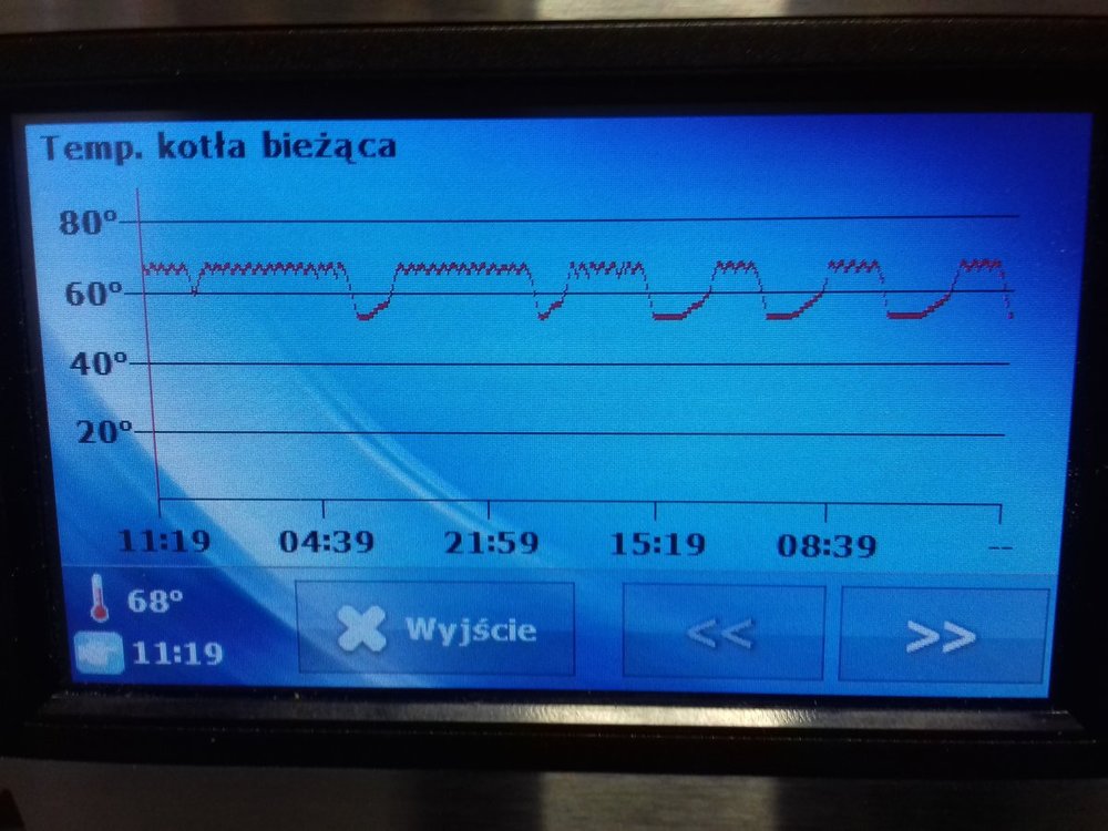

A tak serio to zmieniłem trochę sposób ładowania i rozładowywania mojego bufora.
Wykres nr 1.
225 kg pelletu 9dni. Bufor ładowany 78C/58C, rozładowywany 35C/25C. Temperatura za oknem około 0C do 5C. Temperatura zaworu 30C/ 31C /32C w domu 24 C.
Wykres nr 2.
225kg pelletu 7dni. Bufor ładowany 63C/47C, rozładowywany 58C/43C. Temperatura za oknem podobna, zawór bez zmian.
1 opcja lepsza ze względów ekonomicznych, w obu przypadkach kocioł pracował bez modulacji w okolicach swojego maxa. Pozmieniałem tylko parametry podawania, postoju i dmuchawy.
U Ciebie jak wygląda praca kotła? Modulacja czy 1 stopień? Jakie masz parametry pracy palnika?

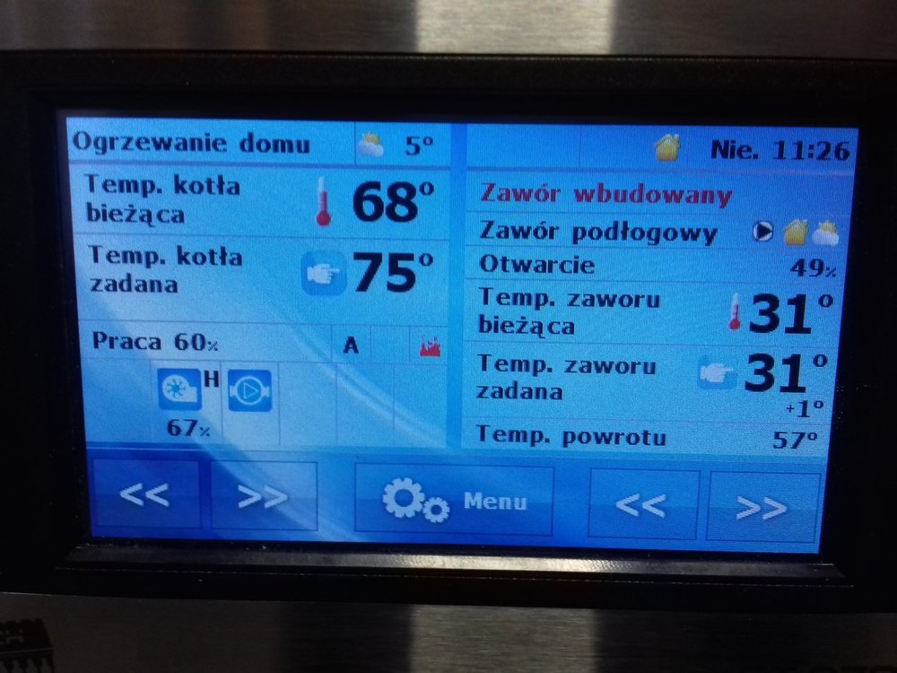

A u mnie wyglada to tak
Masz sporą siłę nadmuchu na drugim stopniu modulacji, nie wydmuchuje ci pelletu?
Troszku przypieka ale nie wydmuchuje.

U mnie powyżej 60% jest właśnie problem z wydmuchiwaniem. Zmiana czasu podawania czy też przerwy niewiele pomagają. Jaki masz nadmuch na full mocy?
 okolice 71-75
Na 60mod. Mam 3/24/67 a na 100mod mam5/12/71-75

A propo prowadzenia kotła zauważyłem że gdy mi otworzy sie na maxa ATV 60*  69st zadana to 3d nie nadąża zamykac  i idzie powyzej zadanej na podloge.  Jednoczesnie spada tem powrotu do 55 st. Wiec moje pytanie czy doprowadzac do tego zeby atv nie otwieral sie na maxa tylko puszczal powoli ? Wtedy nie moge  przekroczyc tem 69st zadanej i na powrocie trzyma 58st.
Skróć reakcję siłownika na zmianę temperatury i ustaw większy skok jednostkowy.
Edytowane przez gmaj22
Mam 10 na 10
10 sek 10 procent a co z tym atv lepiej zeby puszczal powoli i czy byl otwarty?
Edytowane przez ACE84
Ten atv robi taki /szum/ mija 20 sek i mam za 3d 38st choc zadana 32st
Na pewno parametr kontrola temperatury masz 10 sek?
Tak
Taką sieke robi atv jak sie otworzy na maxa
Jutro nagram filmik z chwili kiedy sie atv otwiera na maxa powrot spada i pochwili kociol sie studzi. Zawor 3d kreci przymyka tem. Wraca do 32st na kotle spada zadana do 66 67 st atv przymyka i znowu sytuacja sie powtarza.
Dlatego moje pytanie odnosnie zadanej na kotle.
I jeszcze jedno czy po dogrzaniu pomieszczen lepiej jest kiedy kocioł sie wygasi i pompa podlogi pracuje, czy może lepiej kiedy pompa sie wyłaczy wraz z kotłem?
Dla stabilności pracy układu lepiej żeby pracowały.
