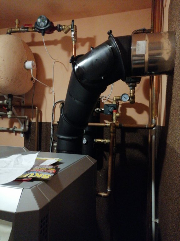

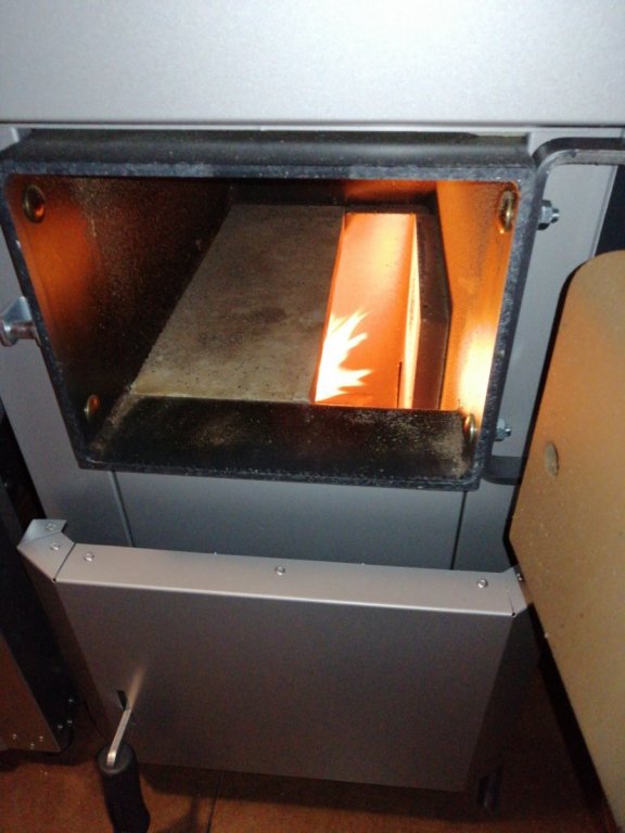

Jak wiecie nabyłem kocioł Stalmark ekosilver II 10 kw.
Druga generacja różni się od pierwszej :
-palnikiem teraz jest produkcji Stalmark;

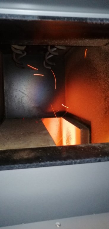

- nie ma pionowych płyt, jest jedną szamotowa nad palnikiem, wokół i pod spodem;

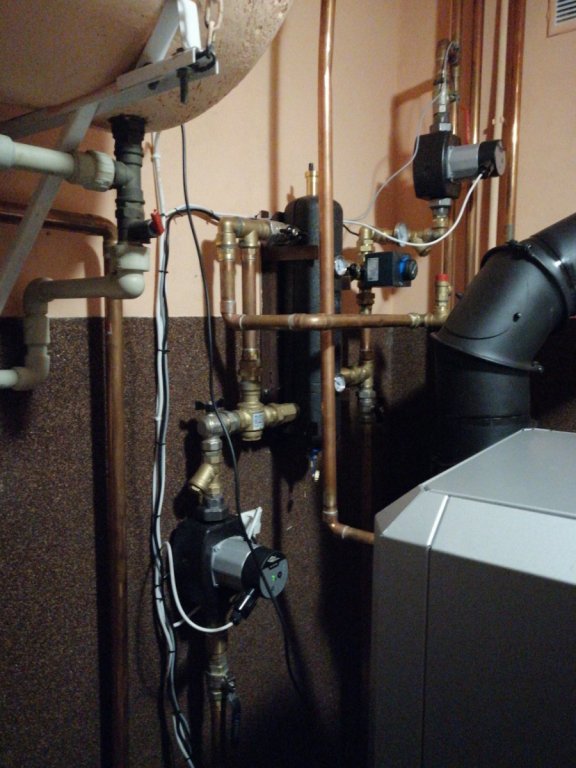

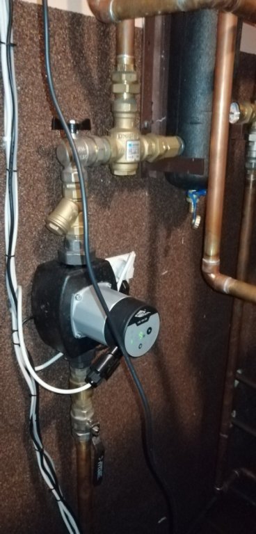

Instalacja ze sprzęgłem Afriso, zaworem 3D na grzejniki i ATV dla powrotu.
1h palenia w kotle na chwilę było "spocona" . Obecnie biało szary nalot.
Oczywiście rury pójdą w izolację 🙂

  • Witam kolegów,  Dzisiaj dojechała do mnie izolacja Rockwool 800. Do tej pory właśnie walczyłem z jej ułożeniem. Myślę, że będzie dobrze 🙂 Kociołek jak na razie pracuje w trybie pompy równole

Szokująco gruby czopuch jak na pelleciaka 10kW.  Ładny ten sterownik, jak w motocyklu.
Niech służy 😀
Czopuch 160. Kiedyś opowiem o wybuchu i korekcie wkładu....

Witam kolegów,

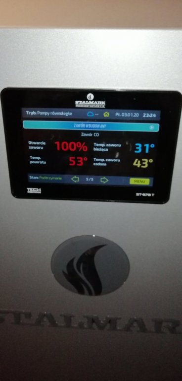

Kociołek jak na razie pracuje w trybie pompy równolegle. Sterownik Rs pokojowy ustawiony na 24 °C. Jutro ma dojechać jeszcze do mnie moduł Wfi RS.

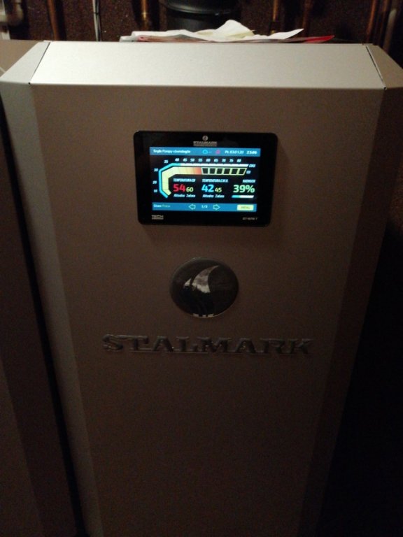

Nie da rady, to inny sterownik ST-978T, wyświetlacz fajny 5cali zobaczymy jak będzie się to sprawowało. Z tego co widzę to w module jest teraz czyszczenie a nie jak w starej wersji w zewnętrznym module

Rafał78 jakie masz nastawy w swoim kociołku?
Kocioł pracuje z regulatorem pokojowym Tech RS. Obecnie tryb letni.
Co do ustawień palnika:
Czas podawania 4s
Przerwa podawania 19s
Siła nadmuchu 39 bieg
Przerwa podtrzymania 28s
Wentylator w podtrzymaniu 37 bieg

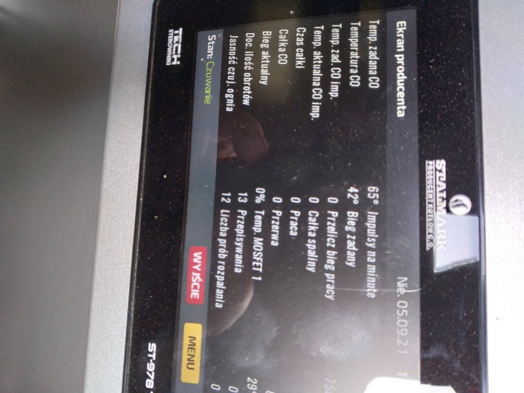

Rafał78 Ja mam od tygodnia stalmark eko box 15kw z takim samym nowym sterownikiem a ustawiając palnik jaka masz jasnosc płomienia?

Rafał78 czy pompa przewałowa pracuje ci cały czas czy cyklicznie?
Tak już ten nowy . Chodzi mi o parametr jasnosc czujnika ognia podczas pracy 20210905_142354.thumb.jpg.70dbd18eb9d7b43b98b71c66cb673fea.jpg
Pompa przewałowa załącza się wcześniej niż pompy CO i CWU i pracuje cały czas. Też nie wiem czy to dobrze. Przeglądałem różne tematy i filmiki i zalecają aby szła cały czas.
Sprawdzę podczas pracy, bo teraz czuwa 🙂

Tam jest modulacja 3 stopniowa (30,60,100% mocy) ewentualnie 2 stan czy coś się zmieniło?
Ja używam regulatora pokojowego RS. Kocioł po dogrzaniu pomieszczeń do zadanej wygasza się. Ponowne rozpalenie kotła następuje po otrzymaniu sygnału z regulatora o nie dogrzaniu pomieszczenia.
Modulacji już nie ma
Może ktoś z kolegów forumowiczów coś doradzi.
Zerknąłem dzisiaj podczas pracy jasność płomienia wówczas ponad 4000
