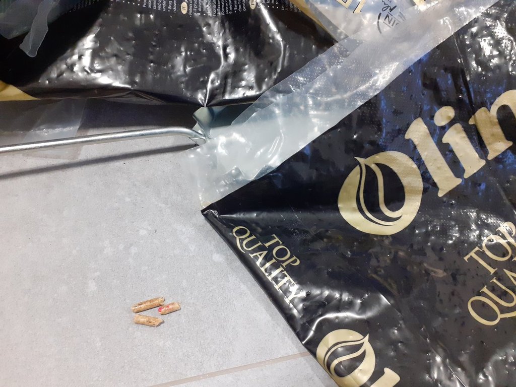

  3. Z takich dziwnych spraw.... To zatkało mi ślimak od zasypu zabił go kawałek drewna, a pale olimpem, i zdarzają się kolorowe groszki. Jaki kraj taki OLIMP.
