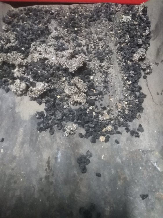

W drzwiach kotłowni mam sporą dziurę 20x30 cm w odległości może 1 m od palnika.  Do tej pory przy mocy 15 kW wentylator był ustawiony fabrycznie 25%, ale obniżyłem moc do 12 i wydajność wentylatora do 15%, z tego powodu że przy tym pellecie co mam pojawiały się niedopałki w popielniku. Po prostu wdmuchiwało nie do końca spalone paliwo (przedstawione na zdjęciu). Po nowych ustawieniach niedopałki prawie się nie pojawiają, jasność płomienia oscyluje od 90 do 100%(nic się nie zmieniło), ale właśnie temperatura palnika podskoczyła.

Ogólnie musisz posiadać otwory wentylacyjne w kotłowni ( wlot i wylot ) wtedy piec funkcjonuje wydajnie i właściwie. A druga sprawa skoro nie spała Ci materiału dość dokładnie i w całości to musisz metoda prób i błędów ustawić sobie nawiewy na sterowniku do ustawionej mocy. Przynajmniej ja tak bym to robił i ustawiał ( doradzał mi tak serwis ).
Radek# masz poprawnie zważony pellet i wprowadzony wynik w menu serwisowym?
Wysłane z mojego Mi A2 Lite przy użyciu Tapatalka
Tak. Co do grama. ale sytuacja już opanowana. To jet tak jak napisał Robert, metoda prób i błędów. po prostu był za duża moc wentylatora do posiadanego opału, Pellet nieznanej produkcji :)
