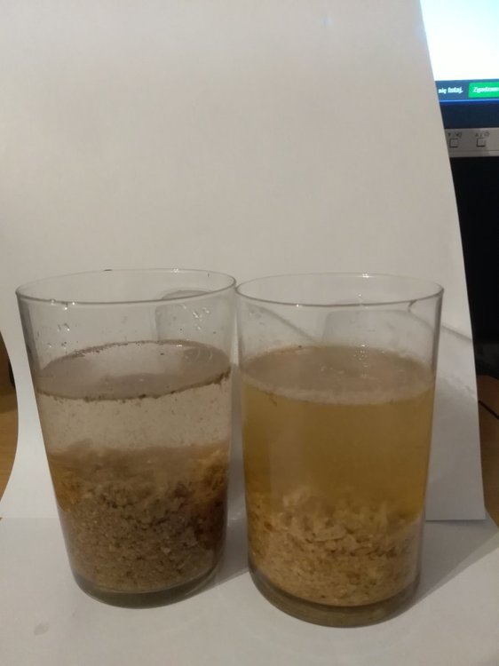

  7. Kolego popatrz sobie na temat "Jak kupujecie dobry pellet Tam jest opisane, nawet moje wypociny. Ogólnie wsypujesz do szklanki troszkę peletu i zalewasz wodą, ja zimną. gdy się rozpuści i opadną trociny, to woda powinna być bezbarwna, wiadomo jakieś tam syfek będzie pływał. W moim przypadku woda był żółta. Jak to kolega opisał dokładnie co tam dodają. A tak z innej beczki. Teraz na mrozach, jak lepiej palić. Opcja postój - rozpala się ponownie po spadku temperatury o 15 *C, czy opcja na potrzymaniu ?
  8. Sory nie ukraiński tyko polski. Podmieniłem go u rodziców. Dzwoniłem do gościa, czy go mają i okazało się że do krajowy. Tylko nie wiem kto go klepie . To jest pośrednik koło Sieniawy Podkarpackie. 850 zł/t Dokładniej napiszę jak to się spala wieczorem, na razie jestem w pracy. Wcześniej paliłem 6 milimetrowym różnych firm i był z nimi taki problem, że wydmuchiwało z palnika niedopalony pellet. Nie było tego nie wiadomo ile, ale zawsze. Teraz wyczyściłem popielnik do zera i po kilku minutach pracy ani śladu niedopałków . Zobaczę jak przyjadę z pracy co zastanę, ale myślę że ósemka będzie lepiej się spalać. Jeszce zrobię fotki i wrzucę
  9. Panowie. Dzisiaj zmieniłem paliwo. Zasypałem 8 milimetrowym pelletem z Ukrainy, widać że mieszany. Wsypałem do szklanki i zalałem wodą, gdy tylko opadła, czysta jak łza , nie to co miałem wcześniej, żółta bo pewnie dodali coś na poślizg. No i waga odpowiednia, na godzinę pracy podajnika, podaje 13 kg, a nie jak wcześniej ok 8 kg, w ustawieniach dopiero zaczyna się od 8 . A co najważniejsze odczyty jasności płomienia są normalne przy max pracy palnika , wacha się między 90 a 100 % ( miło zobaczyć 100 %). Przy pracy palnika na poziomie 8 kW pokazuje mi teraz, co wcześniej na 15 kW Tak czy inaczej u mnie winowajca to złe paliwo. Nie zawsze pellet za 1000 zł o nazwie premium, gold , super hiper, jest dobry. Jak to w życiu, człowiek uczy się na błędach.

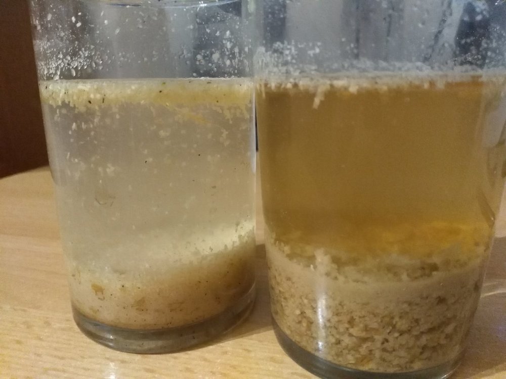

  23. Dzięki za konkretny opis. Degustowałem wywar :) Tak na moje kubki smakowe to jest delikatnie gorzkawe, raczej nie nie podchodzi pod słodycz, czy sól. Na pewno jest coś dodawane, bo jeszcze pływa delikatny pył, ale woda jest jednak zabarwiona.
  24. Kolego tutaj masz rację z tym nierozpuszczaniem tych żywic. Przeprowadziłem prosty test. Można powiedzieć że narobiłem piłką trochę trocin z suchego kawałka sosny i wlałem wody i tutaj masz rację, jak by nie te małe kawałki trocin, to woda była by jak kryształ, ale zauważ że moje trociny są jednorodne (taki sam wymiar). W kupionym , są różnego kalibru, co widać na fotce. Ku samej górze osiadł się dosłownie pył. Tego tak dobrze nie widać na zdjęciu, ale w wodzie pływają bardzo malutkie kawałeczki i może to robi złudzenie zabarwienia.

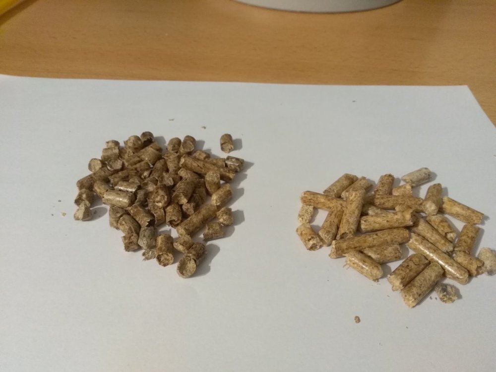

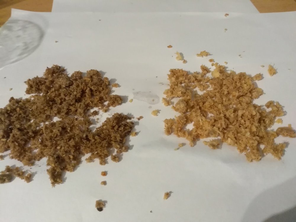

  25. Trochę już jestem spóźniony z kupnem pelletu, bo już powiało delikatnie chłodkiem i ceny idą w górę. Miałem sobie kupić 1 tonę tego ukraińskiego co wcześniej kupiłem na próbę, ale co widzę cena poszła o 100 zł to góry i wynosi 850 zł/t. Ogólnie Ukraina się pali, ale dość dużo spieków . Wyszukałem niedaleko mnie dość duży zakład produkcyjny pelletu i brykietu. Widzę że bardzo dużo pakują na eksport. To sobie kupiłem 1 t, można powiedzieć, że prosto z produkcji, cena dość wysoka 950 zł/t. Powiedzieli, że 100 % z drzew iglastych (produkują też mix ) no i chyba miał rację. Poniżej zrobiłem kilka fotek porównując go do ukraińskiego. Ten nowy po prawej stronie. Jak spalę do końca ukraiński, to zasypię 150 kg tego nowego i zobaczę, czy jest jakaś różnica. Tak na wygląd i macanie, to jest jaśniejszy i po rozpuszczeniu w wodzie w dotyku grubszy.
