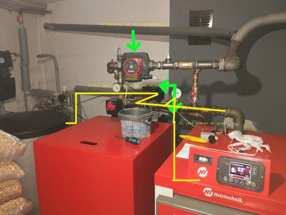

Witam Panowie. Wpadlem tu poczytac lekture o ustawieniach pieca ale... co mi po ustawieniach jak mi kaloryfery nie grzeja :o
Sytuacja wyglada tak, piec hit pellet z dofinansowan ;) Wszystko ladnie pieknie, 3 pompki - jedna (stara zdemontowana z starej instalacji) krecaca wode na powrocie do pieca. Druga nowa ktora wedlug mnie laczy piec CO(instalacje) z bojlerem. Trzecia ktora jesli sie nie myle powinna krecic obieg w calej instalacji.
I sytuacja z dzis - 70 stopni na piecu, na powrocie +- 60... zawor otwarty na '10' a temperatura na zaworze 44 i ani drgnie zeby chociaz na chwile wbic na 45 czy 46, mimo, ze zadana temperatura 60.
Pompka od solarow ustawiona na minimum, ta od powrotu na piec - bieg 1 czyli minimum (z trzech dostepnych) pompka od krecenia wody w instalacji ustawiona na max.
I terz pytanie:
1) Czy ja cos robie zle ?
2) Co oznacza taki wiatraczek na pompce Ferro ktory swieci ciaglym swiatelm lub miga na zielono ? Jest kolo pokretla regulacyjnego predkosc.
2) Czy jesli pompka jest zamontowana do gory nogami to ma jakies znaczenie ? Pokretlo mam z dolu, zamiast u gory. Po prostu obrocone o 180 stopni... I wlasnie mnie chyba olsnilo.... czy pompka nie pompuje wody w zla strone ?;]
3) Jak odpowietrzyc taka instlacje, nie liczac kaloryferow na pietrach mieszkalnych bo to zrobilem. Niestey nie kazdy moge bo jest kilka z lat PRLu... a przynajmniej nie wiem jak to zrobic.
Edytowane przez lelusz
dodanie zdjecia
Pompka którą miga, nie chodzi. Trzeba odciąć wodę od pompy zaworami, wykręcić duża zaślepkę na płaski śrubokręt, przekręcić w środku ceramiczną głowice na mniejszym płaskim śrubokrętem zgodnie z obrotem pompy, jak się rozhula zakręcić zaślepkę puścić wodę.
fresco - pomoglo, pompka byla zastala.
Ale jeszcze takie pytanie-  przy dwoch zielonych strzalkach i temometrze (niemal na srodku powyzszego screena) po prawej stronie jest taki zawor, ustawiony pionowo... Czy ktos jest 'zdalnie' okreslic czy jest w tym momencie (piono) zamkniety lub otwarty ?
Domyslam sie, ze to ma to zwiazek z instalacja w domu, u mnie jest zbiornik wyrownawczy na strychu.
I ciekawi mnie tez jaka  bedzie roznica przy rozpalaniu/paleniu kiedy bedzie piono/poziomo ?
poprawki
Co dalej..  sytuacja z teraz, temperatura ustawiona na 70(przeciagnelo do 78). Temperatura powrotu zadana 55, na zawor 50.
Na zaworze sie zgadza, na zadawce mam 50 wiec brakuje do minimum... a jedna pompa pracuje i zrzuca na na zbiornik solarow. Jak to wylaczyc ? Domyslam sie, ze to ochrona piec przed zbyt wysoka temperatura... ale czy jest jakas mozliwosc to wylaczyc badz ograniczyc ? Bz sensu jest ze nie mam powrotu zapewnionego a zrzuca mi goraca wode niepotrzebnie w zbiornik.
I jeszcze w ustawieniach serwisowych sa takie dwa rzeczy:
- ust. pompy kotla - ochrona powrotu/wymiennik ciepla
- ust zaworu - ochrona powrotu na zaworze wlacz/wylacz
co one zmieniaja jesli je wlacze/wylacze.
Podtrzymanie - jak to ustawic zeby to mialo rece i nogi... Ustawilem na 30 minut, tylko to zmienilem. Mysle sobie, ze jak przeciagnie to pojdzie w podtrzymanie (maly ogien i tak bedzie sie tlic). Minelo 30 minut, temperatura nie spadla ponizej zadania i przeszlo w postoj.Czy jesli ustawie to nie wiem na np 2 godziny, to bedzie tak dlugo sie tlic az spadnie do poziomu temperatury zadanej i przejdzie odrazu (mimo, ze nie minal wyznaczony czas) do pracy zwyklej na poziomie min/sr/max ?
