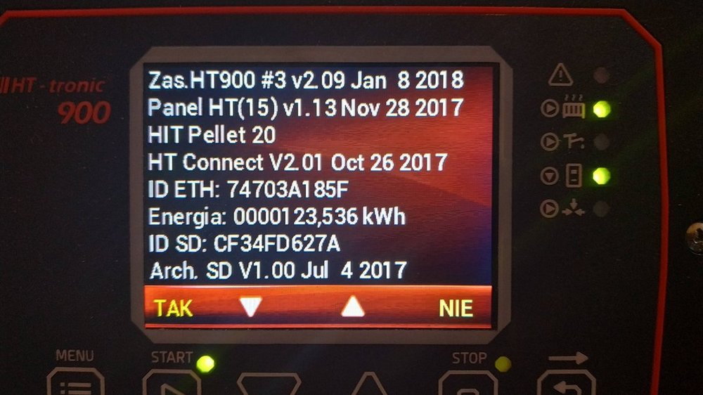

Gdzie znależć opcje "stref czasowych " o których piszesz ? Przeglądałem wielokrotnie całe menu sterownika HT 900 i nigdy takowych opcji nie znalazłem,bo ich po prostu nie ma w moim sterowniku tam gdzie być powinny według instrukcji.Moze mamy inne wersje oprogramowania ,moja to

U mnie równiez nie ma takich opcji i to zarówno w menu podstawowym i serwisowym.
munior mysle ze gosc pisze o czymś innym niż Ht900  oto moje dane sterownika tez nie ma tam tego o czym pisze Robert111450....
a co ciekawe moj sterownik nie pozwala ustawic temperatury kotła  poniżej 70st dziwne to bo pozostałe te same kotły "w okolicy" mają zakres 55-85st   a moj 70-85st...pozdr
Co do zakresu nastaw temp.kotła to mój również ma 55-85 .Wiadomo ze optymalna to 65-70 i nizszej nikt raczej ustawiał nie bedzie ...ale biorąc pod uwagę nasze obserwacje i róznice jakie mamy w takich samych w końcu sterownikach ,wnioski są proste ...soft w naszych sterownikach nie jest jednakowy ...i słuszne okazały sie moje przypuszczenia ze jest "okrojony" z niektórych przydatnych funkcji jak np nastawy czasowe ....teraz nasuwa się pytanie ,po co i dlaczego ? Patrzac na zdjęcie z  aktualną wersją softu ,moje i
searcher888
zauwazyłem taki parametr jak "Energia" ,który z "wersją oprogramowania " nie ma raczej nic wspólnego ....czyżby to  byla zliczana energia "wyprodukowana " przez kocioł ? Bo wiem ze kocioł ma zainstalowany ciepłomierz zliczajacy wyprodukowaną energię ,ale szukał bym tego parametru raczej gdzieś  w licznikach serwisowych ,a nie tutaj ...muszę sprawdzić czy ta ilość będzie rosła ,bo jezeli tak ,to  by znaczyło ze mam rację
