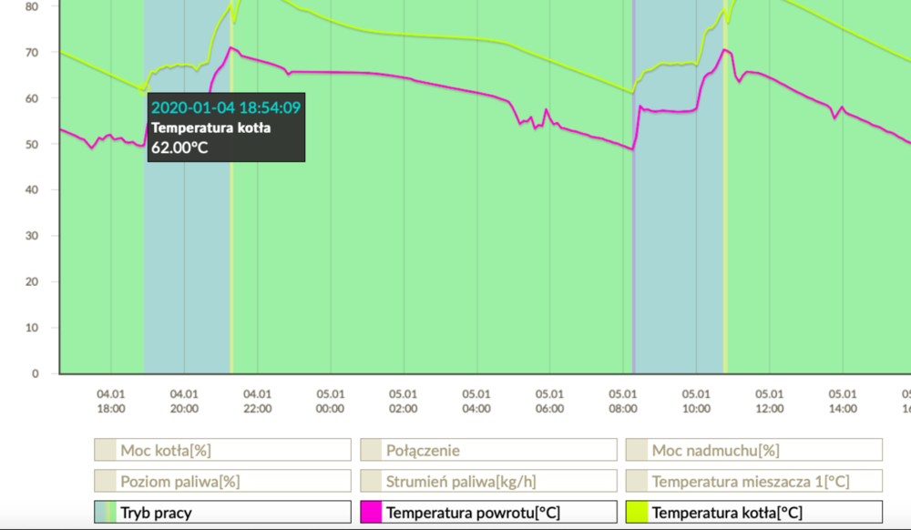

Co daje ustawiony tak wysoko start pomp?
  • Odpowiedzi 16,4 tys.
  • Wyświetleń 3 mln.
Mój kociołek nie stygnie do tak niskich temperatur między odpaleniami. Z tego co zaobserwowałem to start kotła około 60 stC  na kotle.

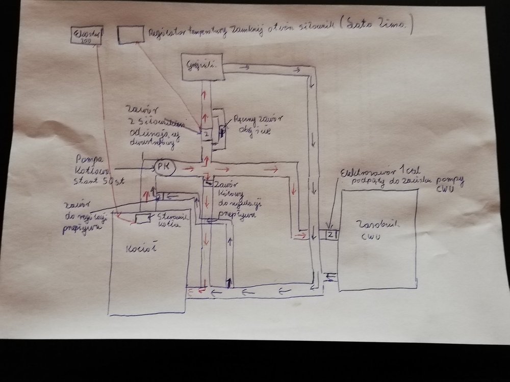

W dniu 5.01.2020 o 11:29, Kordjano napisał:
Czyli zabezpieczyłeś powrót tak jak ja od samego początku grzania bez żadnych zaworów temperaturowych , siłowników czy innych wynalazków i działa ,da się ? @eliks
Możesz przybliżyć jak to działa u Ciebie?

@palacz66 U mnie mniej więcej tak , starałem się narysować jak umiem choć rysownik ze mnie kiepski , ale tak woda porusza się w instalacji u mnie .

U mnie bypass wygląda tak:

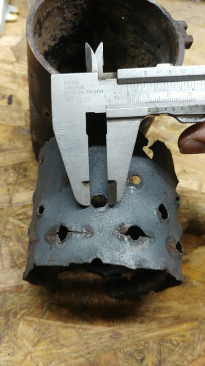

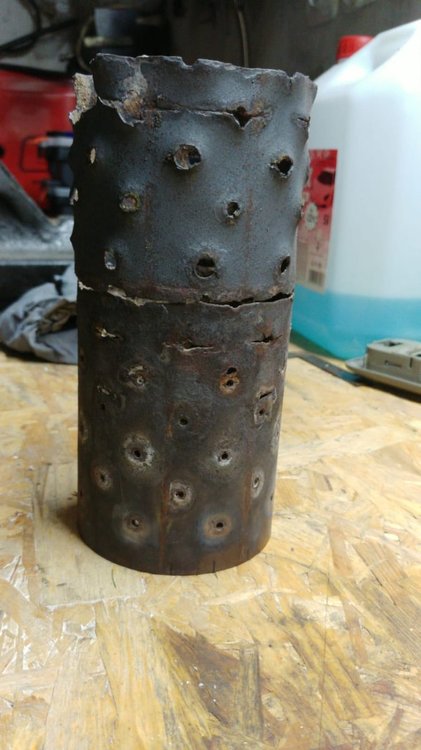

Panowie kolejny rodzynek palnik 16 kw , palone pelletem przemysłowym fi 8
IMG-20200106-WA0000.thumb.jpg.880c8a788e460cd4e751b172d424a025.jpgIMG-20200106-WA0001.thumb.jpg.7b7198a55f0a83d7fb37a51cff0991c6.jpg
 i brak serwisu pozaklejane otwory w początkowej części komy spalania.
Edytowane przez robin60
Ile pelletu przepalił ten palnik?
Tak pi razy 16 ton
