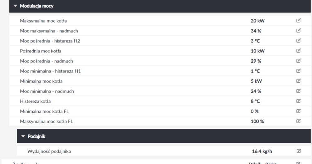

@gucio2607 tu jeszcze odgrzebałem zrzut z ustawień fabrycznych po wgraniu już nowego softu.
1494365274_OperaZdjcie_2019-01-06_124326_www.econet24_com.thumb.png.2f9f3fd4a404899d713b69282f8af092.png
@robin60 Ale żeś trafił z tą ostatnią tabelą w moje obecne nastawy , a ja przez trzy lata obserwowałem i dochodziłem do tego hehe , okazuje się że nadmuchy dobrałem jak fabryczne hehe .
Zmieniłem nastawy
8kw 26%
6kw 24%
4kw 21%
Nizej już się chyba nie da bo przy 7kw długo dryga i temp z 54po rozpaleniu spadła do 49 i zmiękłem po 10min i spowrotem(od wczoraj wieczora tak palę) na 8 kw i drygło.
Zrobiłem tak gdyż denerwowalo mnie przy 11 7 5 szybkie dochodzenie ok 20-25min od rozpalenia do wygaszania i ten zalegający popiół na palniku.
Spróbujemy w ten sposób a dochodzić dochodzi ciut dłużej
Co sądzicie?

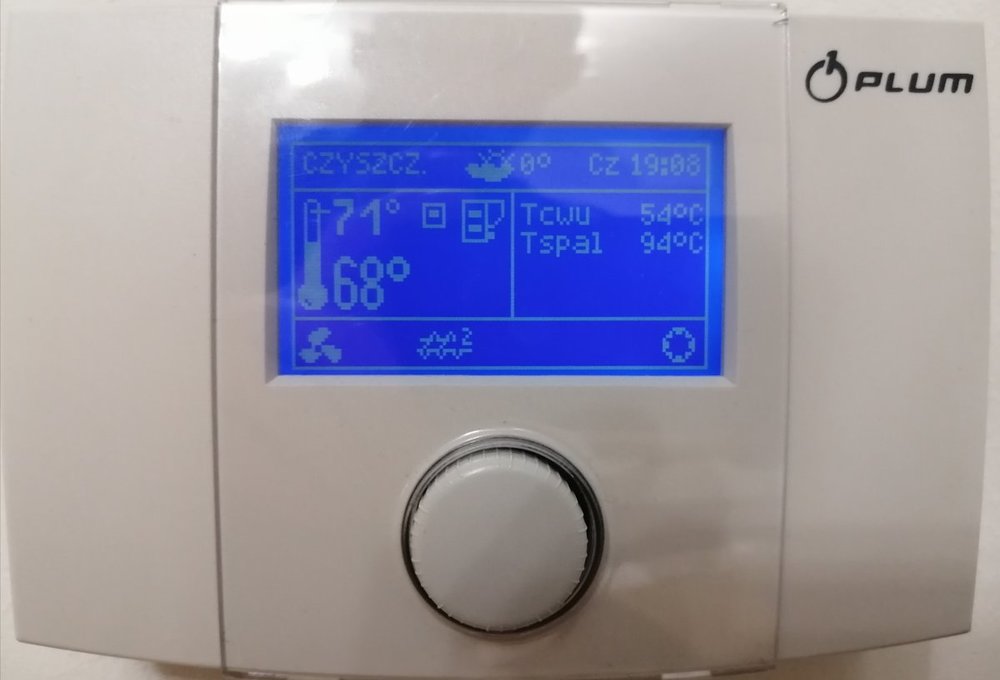

Kurcze pomóż ktoś, skalibrowalem na nowo mój regulator tybox 137 i na napięciu pokazuje jako ON.
Nie reaguje w ogóle jaka temp by mu nie zadał. W ustawieniach robiłem już chyba wszystkie kombinacje, jak wyłącza np pompę co to zawór 4d z siłownikiem się załącza, nie wiem czy to w czymś przeszkadza.
Jakie opcje muszę ustawiać aby pompa była zależna od termostatu?
W opcjach mam włączona podłogowke
Ster plum 850-2c
Edytowane przez Crespoo
A mógłbyś kolego ciut jaśniej opisać co chciałbyś osiągnąć? Chciałbyś aby termostat pokojowy utrzymywał temp w pomieszczeniach? Ma wyłączać pompę mieszacza czy nie? Ma wyłączać kocioł?
Co to znaczy? Musisz rozwinąć.
Co masz na myśli?
Chciałbym aby termostat pokojowy utrzymywał temp w pokojach, dokładnie, i odcinac ten zawór 4ro drogowy z siłownikiem oraz ta pompę za nim żeby nie pchala wody dalej.
Kocioł lepiej aby pracował bez wyłączenia.
Chodzi o to, że jeśli wybiorę opcje wyłącz pompe to pompa ta za zaworem rzeczywiście się wyłącza i nie pcha wody w podłogowke, ale załącza się zawór 4ro drogowy i siłownik i ciągle pracuje i nie wiem co to może oznaczac
Sory, że piszę tak chaotycznie ale kotłownia to dla mnie czarna magia póki co jeszcze..
Chodzi o to, że jeśli wybiorę opcje wyłącz pompe to pompa ta za zaworem rzeczywiście się wyłącza i nie pcha wody w podłogowke, ale załącza się zawór 4ro drogowy i siłownik i ciągle pracuje i nie wiem co to może oznaczać
Zrób porządek z podłączeniem pomp w sterowniku ecomax, i przypisz jej taką samą funkcję w ustawieniach.
Czyli np. prawidłowo podłączony zawór 4 D , i pompa podpięta pod gniazdo pompy mieszacza to w ustawieniach włączona CO.
Z Twego postu widać ewidentnie , że jak pompa stop to zawór dostaje fisia. Więc zrób porządek , ustaw na podłogówkę 30 st. i niech pompa chodzi non stop, czujnik temp obiegu i powrotu . Na noc możesz zastosować obniżenie nocne np. o 2 st C , czyli będzie na obieg podłogówki szło 28 st. - Jak tam z zoną sobie życzycie , aby był komfort i pomieszczenia się nie przegrzewały. Wszystko jest do zrobienia.
 W ustawieniach mieszacza nieczułość na 1 st. i ma to hulać. Czujniki temp obiegu by nie przekłamywały  zaizolowane porządnie a nie na gołej rurze.
Jest do zrobienia i najlepiej byłoby, gdyby po nagrzaniu pomieszczenia pompa chodziła dalej, a mieszacz obniżał temperaturę na obieg o kilka stopni.
