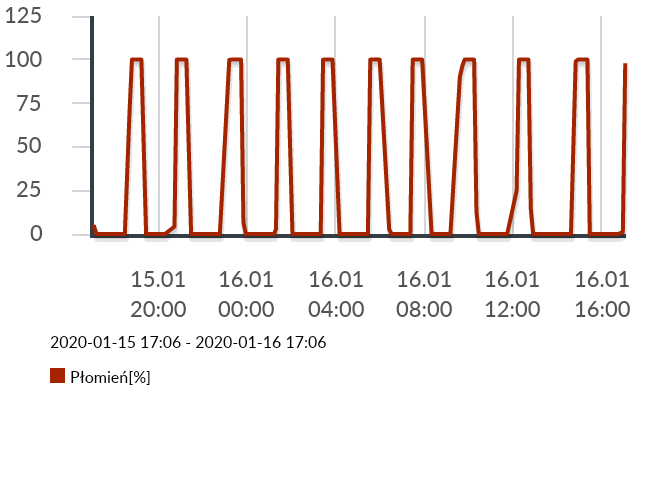

18 minut temu, palacz66 napisał:
U mnie Kipi 20 chodzi na max 16kw wiater 34%.
Prace?
Zakładka w econecie
Chodzi Ci o czas cyklu pracy?
Edytowane przez palacz66
Tak za nic nie mogę sobie poradzić z płomieniem
Edytowane przez gucio2607
Kup na próbę dobry pellet a zobaczysz różnicę.

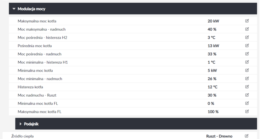

Poda mi ktoś te nastawy fabryczne dla nadmuchow?
Proszę
1240417852_OperaZdjcie_2020-01-15_122521_www.econet24_com.thumb.png.cbe903360693b92769392c10c244fd8e.png
