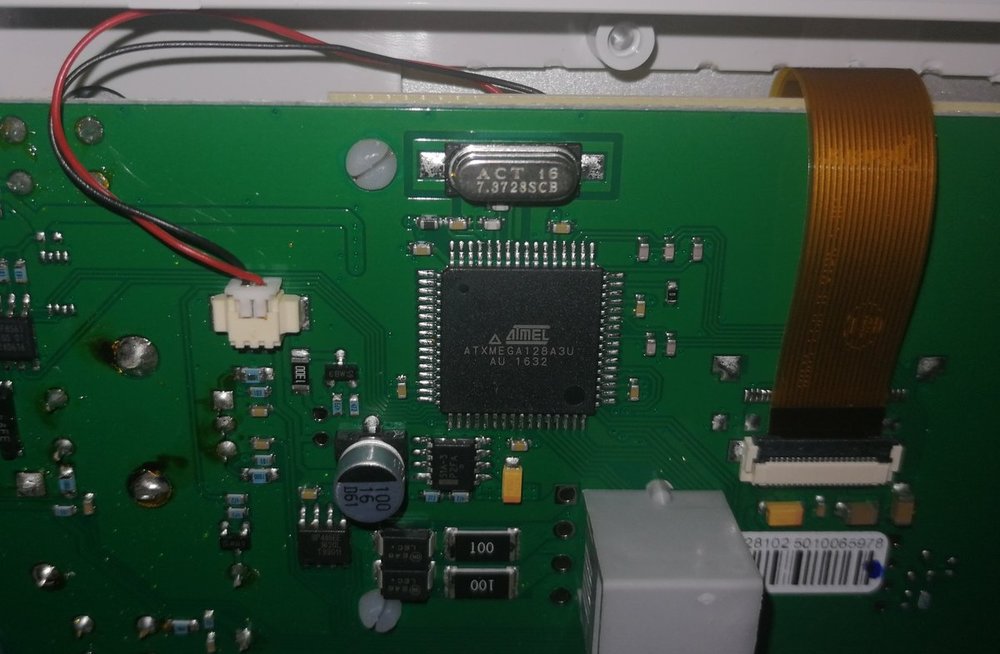

Czy są nowsze aktualizacje? Jeśli tak to jak to zrobić?
Tak są nowe aktualizację , ale nie wiadomo czy Twój sterownik je przyjmie, ponieważ może mieć słabszą pamięć.
Masz jedno z pierwszych oprogramowań, więc zakładam , że jedynym skutecznym unowocześnieniem Twego regulatora będzie wysłanie , go PLUM w celu tzw. regeneracji, po sezonie grzewczym bądź teraz jak Ci to nie robi żadnego problemu.
Taki lift trzeba z nimi uzgodnić.

Jak Twoja płyta znaczy panel obsłuży najnowszy soft możesz wykonać to sam nawet. Ale trzeba uważać bo może zniknąć wszystko.
Na początek sprawdź jak masz płytę 128 czy 256 w panelu np tu:
lub przez ecoUdapter.
Ty masz panel dotykowy w ecomax?
@robin60 jak ma touch to do ogarnięcia w domowych warunkach.

@palacz66 to jest ecoster touch, panel mam taki z pokrętłem, na tym procku jest napisane jaką jest pamięć?

Sprawdzić można w panelu przy kotle.
A najlepiej tak jak @robin60 pisze wysyłasz do PLUM na lift. Ewentualnie kupujesz nowy panel 256 i wgrywasz nowe softy ja tak robiłem i np. @cezar76

Rozumiem że to panel, ja nie mam opcji rozkrecenia panela bo mam plomby gwarancyjną, jest jakiś inny sposób sprawdzenia jaką pamięć posiada panel?
Tak, za pomocą programu ecoupdater, do którego mają dostęp serwisanci. Potrzebny jest też ecolink, chyba że masz econet, to wtedy ecolink jest w komplecie. A jak nasz plomby na panelu to nici z wymiany panela czy też wysłania do pluma na "tuning".
