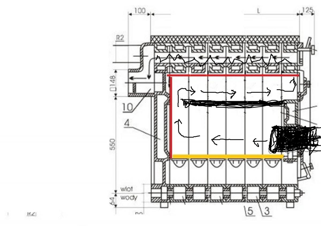

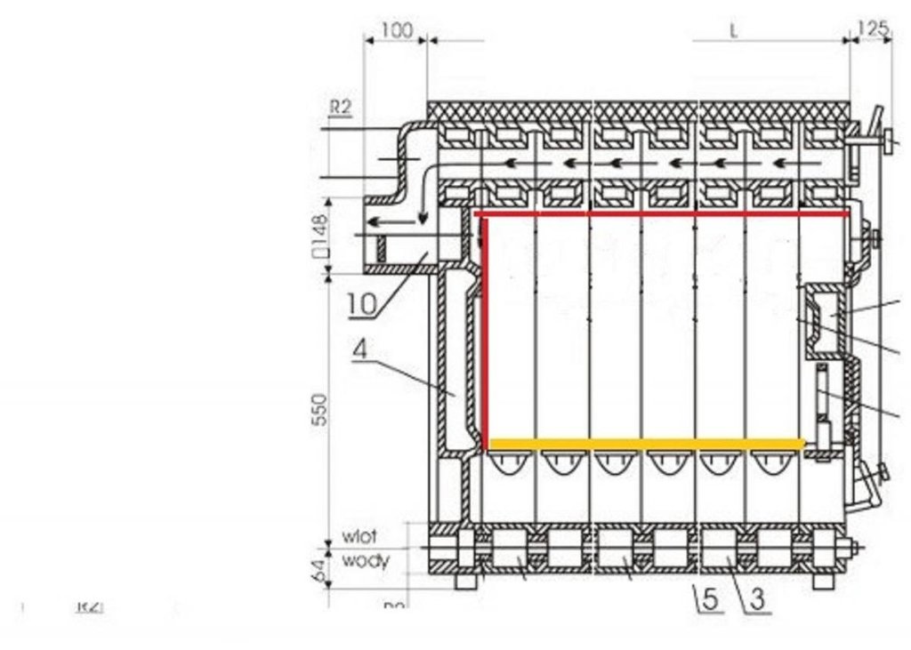

    Dziękuję za informacje ,oczywiście elementy stalowe w mojej modernizacji są z blachy kotłowej i kwasowej(zawirowacze) jeśli można to proszę o schemat podziału (taki prowizoryczny)na bazie tego rysunku i jeszcze jedno wydaje się że pod palnik 15,16 lepiej pasuje 3/7 niż 3/6 ze względu na małą powierzchnie grzewczą

    Moja modyfikacja z przed czterech lat jest identyczna z tą jaką producent zaproponował dziś by uzyskać 5 klasę.Setki tysięcy kopciuchów w prywatnych rekach i państwowe elektrownie opalanych zasiarczonym węglem w tym brunatnym czynią spustoszenie.Jak dosypiesz komuś do zupy coś szkodliwego to trafisz za kraty jak rozpylasz trucizne w powietrzu już nie,więc nich się tym w pierwszej kolejności zajmą Sam palnik kipi bez wymiennika podłączony do komina bije na głowę wszystkie kopciuchy spalanie się odbywa w palniku nie kotle

    Pelletu ok 10 procent więcej niż węgiel (liczę kosztowo wegiel i ewentualnie drzewo),mam kipi w camino od 2017 roku (schemat po modyfikacji -kipi-półka-zawirowacze)

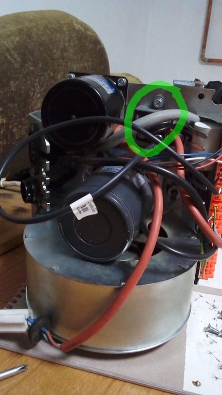

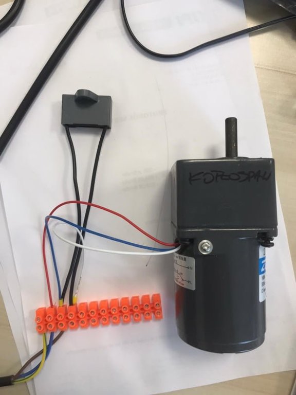

  7. to dokładnie ten ze zdjęcia siedzi w moim palniku (16) jest przykręcony nad motoreduktorem ,może być lekko wyższa wartość jednak trzeba pamiętać że nic nie jest wieczne a szczególnie te kondensatory tracą wartości referencyjne
  8. Po podłączeniu motoreduktora podajnika 2 na sztywno okazało się że jest sprawny .Palnik skręcony i podłączony do sterownika (na dziś) tez działa poprawnie,okazało się jednak że kondensator(1mikrofarad) który startuje ten motoreduktor stracił sporo swojej wartości i jest do wymiany. Dziękuję jak zawsze za Wasze trafne porady
  9. motoreduktor podajnika 2 do sprawdzenia na sztywno
  10. to mi przysłali i wymieniłem po jakimś czasie padły inne przekazniki i przyjechał sam Gumkowski i wymienił całe bebechy sterownika teraz jest inny bez tego elementu
  11. nie mam , w ręcznym jest tylko jeden jutro tel.do pluma Super porada oczywiście już dobrałem się do palnika Jak mam go podłączyć do sprawdzenia
  12. Właśnie padł (motoreduktor) podajnik w palniku Sterowanie EM 350. Przy testowaniu - praca ręczna działa tylko podajnik zewnętrzny a przy sterowniku 350 powinny oba. Może jest jakiś sposób by sprawdzić czy uwalony jest motoreduktor czy przekaźnik w sterowniku?
