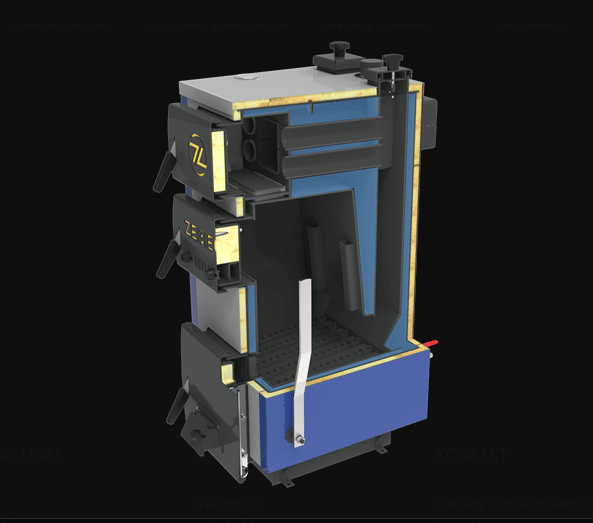

Witam,po tym sezonie planuje wymiane wegla na pellet w moim piecu.Ale mam mały problemik.Dom ok 80m,dobrze ocieplony ,100% podłogówka i tu ten problem ,piec 8 kw zgoda wieprz ds.I moje pytanie ,czy piecyk nie bedzie za mały do palnika,czy ktoś ma taki mały piecyk i jak to wychodzi .Jakby poszło mi na sezon 2 tony pelletu ,to bym był zadowolony.Wegla piec pochłania 2 tony na cały rok ,łącznie z grzaniem wody cwu prawie codziennie w  sezonie letnim.W okresie zimowym rozpalam raz dziennie .popołudniu ,spalę weglarke wegla do wieczora i to wystarczy na całą dobę.Przy pellecie chciałbym podobnie palić,powiedzmy rano i popołudniu,Czy jest sens pchac sie w pellet.

Kolego... Dopóki nie zamontujesz, to się nie dowiesz. Żeby nie okazało się, że ten palnik będzie musiał  pracować  na minimum swojej mocy żeby nie przegrzewać tak małego kociołka, a chata żeby została dogrzana. Wtedy zostaje dołożenie bufora i kolejne koszty.
Nie lepiej zamontować palnik z mniejszą mocą?
Przegrzać to może komin :) Kocioł ma z tego co widzę 39l pojemności. Przy tak małym wymienniku i tej pojemności wodnej osobiście bym odradzał.
Przeglądając dane techniczne kotłów na pellet najmniejszych 12 kw,to pojemność wodna takiego kotła to od 40 do 50 litrów, więc niewiele więcej niż w moim.Wiadomo że mogło być więcej wody.
@Dragster no właśnie to miałem na myśli i dziwię się niektórym którzy bez ogródek twierdzą że będzie ok.
@margor kotły 12KW zazwyczaj mają większy wymiennik niż ten twój, a to on musi odebrać ciepło. Poza tym dobre konstrukcje 12KW modulują od 3KW czego Kipi nie zrobi. Ale.... rób jak uważasz. Może @robin60 powie coś więcej, ja Kipiego tak nie znam.
Dlatego chciałbym, żeby się wypowiedział ktoś kto ma taki mały kociołek i palnik
No właśnie takiej konfiguracji raczej nikt nie ma. A dlaczego? odpowiedź nasuwa się sama. Do dobrze docieplonych małych domów są inne rozwiązania zdecydowanie lepsze. Tym bardziej, że masz 100% podłogówki :)
Taki "buforek" nie musi być duży. Wystarczy używany  zasobnik/wymiennik CWU 140-200 l. Chodzi tylko o to, aby pojemność wodną kotła (nie wymiennika) "powiększyć". Jak będzie w nim wężownica, to nawet lepiej, bo może przez nią np. dwie drabinki łazienkowe zasilić. Kilka tygodni temu w innym wątku pojawił się nawet taki pomysł w formie "zagadki"   :)

Kolega @margorpyta o sens przeróbki tego kotła 8kW a nie dodanie buforka. Owszem, rozumiem o co chodzi ale buforek nie wyeliminuje problemu małego wymiennika i związanych z tym strat kominowych które raczej na 100% będą.
Gazu nie mam i prędko niebede miał,a jakby można było to założyłbym  odrazu.Bufora też nie wcisnę do kotłowni,czyli odpada.Tak jak wcześniej napisałem, że 2 tony łyknie piec , to będę zadowolony,bo węgla mam już dość  i syfu.
Zgadza się, dlatego podkreśliłem, że o pojemność kotła chodzi a nie wymiennik :) Buforek/bojler 100-140 l może równie dobrze wisieć nad kotłem, nie musi stać obok, jeśli wymiary kotłowni nie pozwalają na jego dostawieni. Zgadzam się w 100 proc, że nie poprawi to pracy palnika i odbioru ciepła przez wymiennik. Może co najwyżej wpłynąć na rzadsze odpalanie palnika.

Naturalnie że tak, ale wejścia CWU powinny być co najmniej 3/4 cala. Oczywiście taki wymiennik już nie może być używany do CWU, należy uwzględnić jego pojemność przy doborze naczynia oraz zapewnić odpowietrzenie. Obieg drabinek musi mieć też własną pompę. Dobrze jest też dodać na jednej z drabinek oprócz odpowietrznika zawór bezpieczeństwa 1,5 bara, bo mamy tu jednak mały obieg zamknięty. Trzeba też zapewnić mozliwość uzupełniania wody. Jeśli zamiast wymiennika mamy zasobnik, to nie potrzeba ani ZB ani uzupełniania.
Takie "oszczędnościowe" rozwiązanie jest czasem stosowane przy instalacjach w całości podłogowych, gdzie dodatkowo są "suszarki" ręcznikowe.

Nie widzę możliwości zaadaptowania tego maleństwa pod pellet.
NIe chcę się wymądrzać ale wydaje mi się że nawet kipi 20kw będzie dość sprawnie spalał na 10kw,a to już w sam raz do tego maleństwa,a jest jescze kipi 16kw
