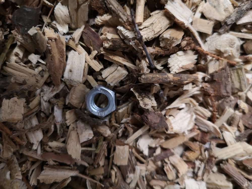

  1. W sztokerze, rozdrabniaczu i podajniku będzie zastosowany przełącznik przeciążeniowy który przełączy na 0.3 sekundy w kierunek wycofania zrębki Na zdjęciu paliwo po rozdrobnieniu
  2. Zrębka po rozdrobnieniu jest wielkości 4-10mm, więc myślę że będzie dobrze
