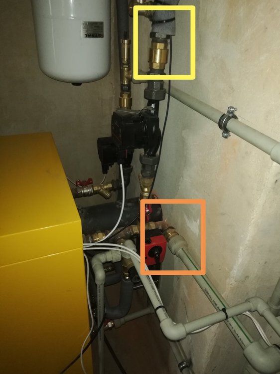

Jaka powinna być temperatura powrotu? Miałem czujnik temperatury tylko za pompą mieszacza(na żółto) . Dzisiaj dołożyłem termometr lcd na powrocie przed mieszaczem(na pomarańczowo) I drugi za zaworem mieszajacym podlogowki.
Mieszacz 1 mam ustawiony na 50st, puszcza na około 54st. Temperatura na powrocie pokazuje pomiędzy 50-51st.
A jaka temp zadana kotła.
Zmierz temp na powrocie ale już na rurze która idzie z mieszacza 4 d do kotła na 30 cm przed kotłem.
Edytowane przez robin60
Temperatura zadana 65st

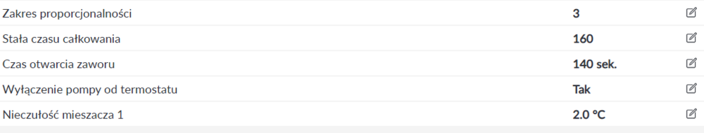

Daj zadaną kotła 70 , później
537778567_OperaZdjcie_2020-01-03_203118_www.econet24_com.thumb.png.c8065a085888dbac19a38703ec303d16.png
a na koniec to
1241761122_OperaZdjcie_2020-01-03_202902_www.econet24_com.thumb.png.f09c93bb701c740336c03fd9d1aed9c4.png
 i mierz temperaturę tak jak napisałem.
