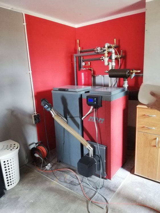

Chyba wiem skąd te moje problemy z rozpalaniem. Dziś przy drugiej próbie rozpalania otwieram drzwiczki zaglądam do palnika a tam dosłownie 3 bobki pelletu. Jak to rozwiązać? Dawka do rozpalenia 130 gram
Też jestem bardzo ciekawy co się stało z pelletem przetransportowanym przez podajnik nr 1 , oraz podanym przez podajnik nr 2 do komory spalania.
Odpowiedź jest tylko jedna podajnik główny nie ciągnie pelletu,
Podajnik nr1 pracuje tak samo podajnik nr2 bo widać w nim pellet ale w komorze go brak ale tylko czasami

A jaki masz kąt podajnika? Może się okazać że masz zbyt pionowo ustawiony podajnik.
Dokładnie tak

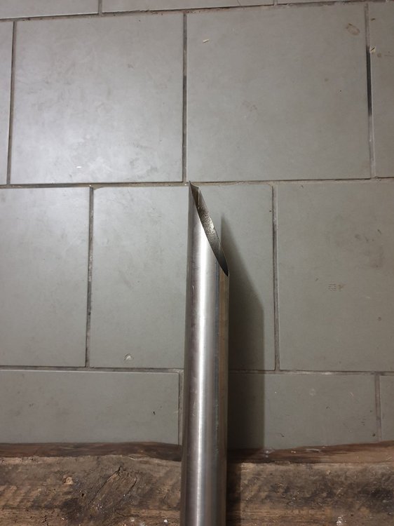

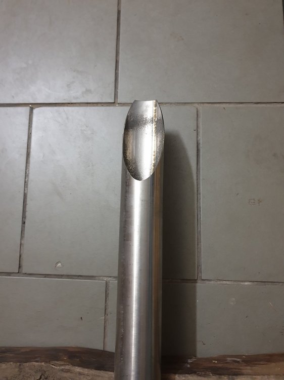

@gucio2607 a co było w okienku rewizyjnym lużno czy zapełnione , czy w tej rurze spiro nie zawiesza ci się pellet? włącz sterowanie ręczne i sprawdz czy podajnik dobrze podaje ,może ci jakiś paproch wpadl do zasobnika , może ryra podajnika jest zle wsadzona do zasobnika np. tym skosikiem na boku przekręcona , albo za płytko .

@gucio2607 kąt prawidłowy podajnika , ale jak przechyliłeś w bok to ta rura na końcówce ze żmijką powinna być w pozycji takiej w zbiorniku.
 a nie takiej
Odkręć obejmę zaciskową która łączy obie rury podajnika  i przekręć ją tak jak Ci pokazałem.
