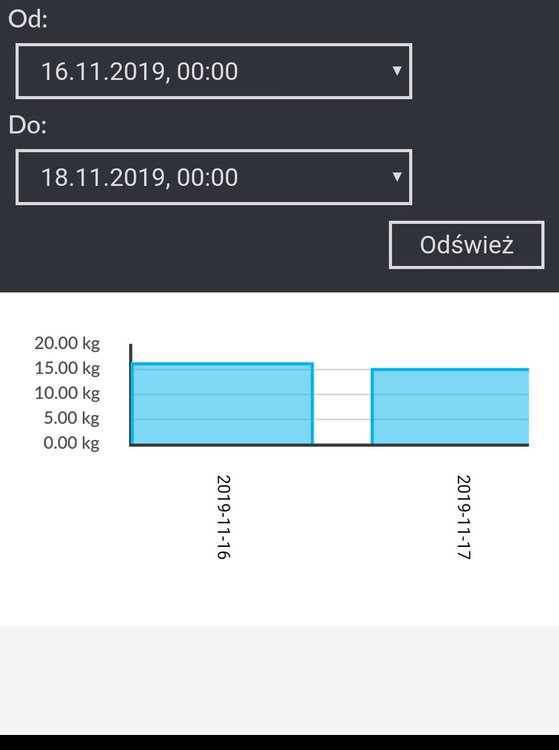

Policzyłem sobie spalanie , w pięć dni spaliłem 90 kg. czyli wychodzi 18 kg. na dobę.  W zbiorniku zostało jeszcze 12% . Wychodzi 1% na jeden kilogram , ponieważ wstanę było 103 kg . Gdyby wystarczało mi 600 kg na miesiąc, to byłbym zadowolony, ale wiadomo że jak spadnie poniżej zera to spalanie pójdzie w górę.  Na razie mogę tyle powiedzieć że ocieplenie budynku dało mniejsze spalanie od zeszłego roku w podobnych temperaturach o 6 kg na dobę. A przy okazji , ostatnie kilka rozpaleń jest na wyczyszczonym piecu.

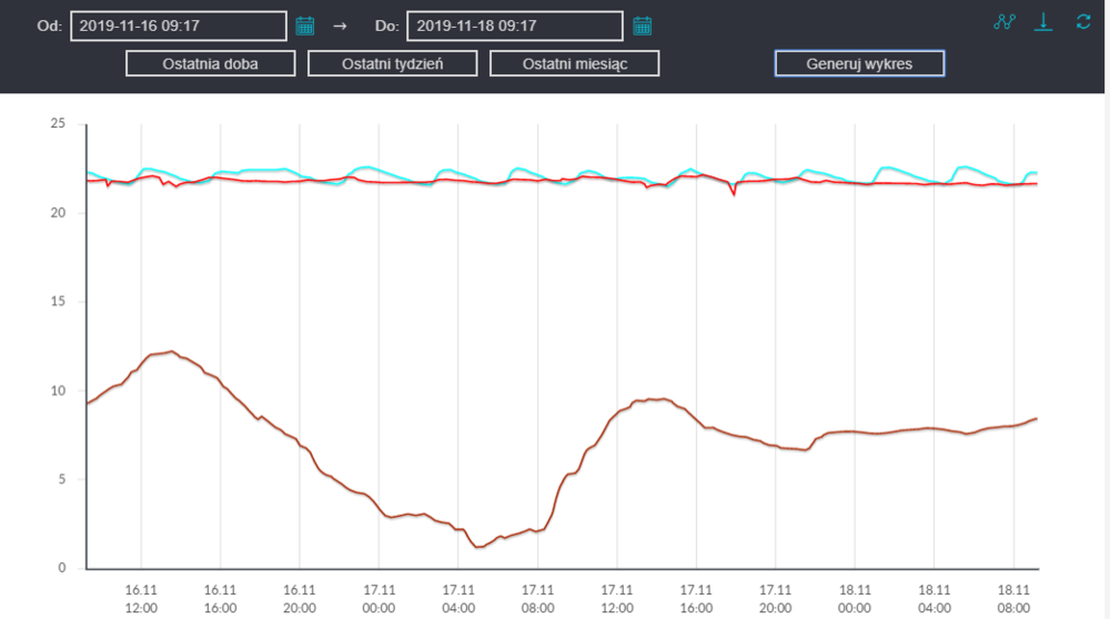

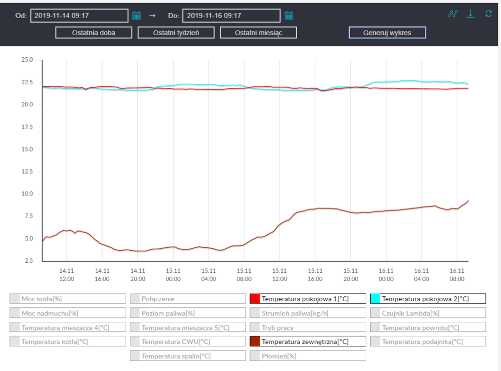

Od dwóch dni znowu testuję wyłączenie palnika od termostatu z wyłączeniem pompy dla obiegu grzejnikowego. Z 9-10 rozpaleń zrobiło się 5-6 rozpaleń. W zależności od wykorzystania CWU. Co prawda pogoda nieco cieplejsza ale spadek spalania dobowego zauważalny. Średni z tych 2 dni 17kg.  Wcześniej w porównywalnym okresie temperaturowym 23-24kg przy stałej pompie i temperaturze obiegu sterowanym pogodowo.  Zobaczymy jak będzie dalej gdy zrobi się chłodniej.
Edytowane przez Dragster
Potwierdza się to , że praca cykliczna  jest oszczędniejsza.
ale mniejszy komfort cieplny
Bo ja wiem. Histereza 0.3stC.
Edit.
Wygląda to teraz tak:
Przy stałej pompie i pogodówce wyglądało tak:

Dragster, nie wyciagaj pochopnych wniosków, gdy pogoda jest późnowiosenna. U mnie spalanie przez ciepły weekend też spadło:
Edytowane przez Benton661
Pewnie byłoby jeszcze trochę mniej , ale miałem gości i było duże zużycie CWU

Porównuje do podobnego okresu temperaturowego z początkowych dni listopada gdzie było nawet cieplej. Oczywiście jestem świadomy, że zrobiło się cieplej. Poczekam i zobaczę jak będzie dalej.
