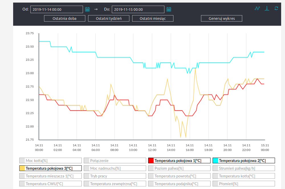

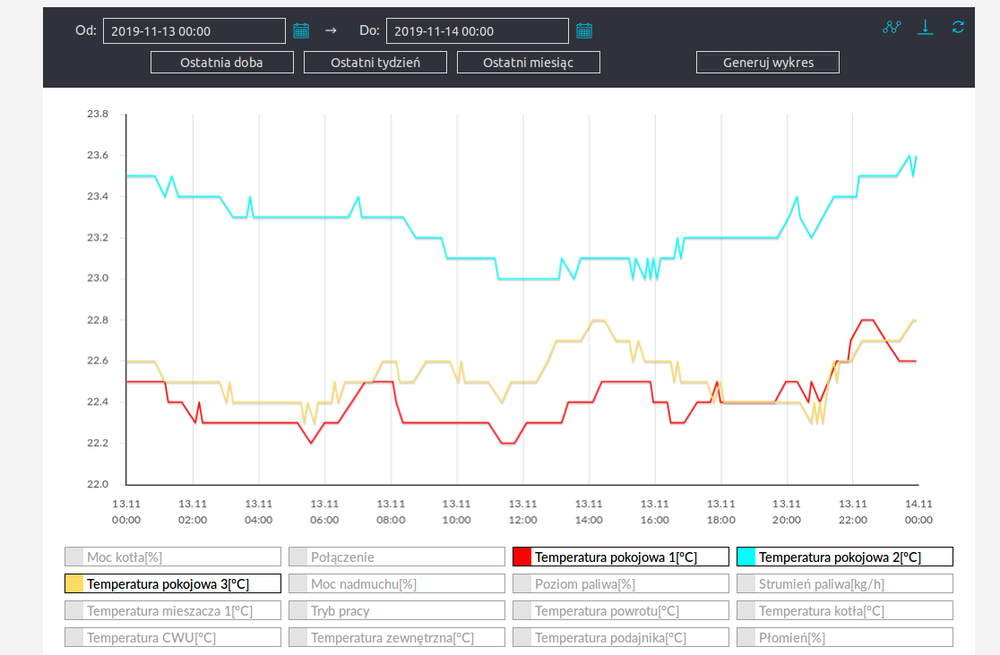

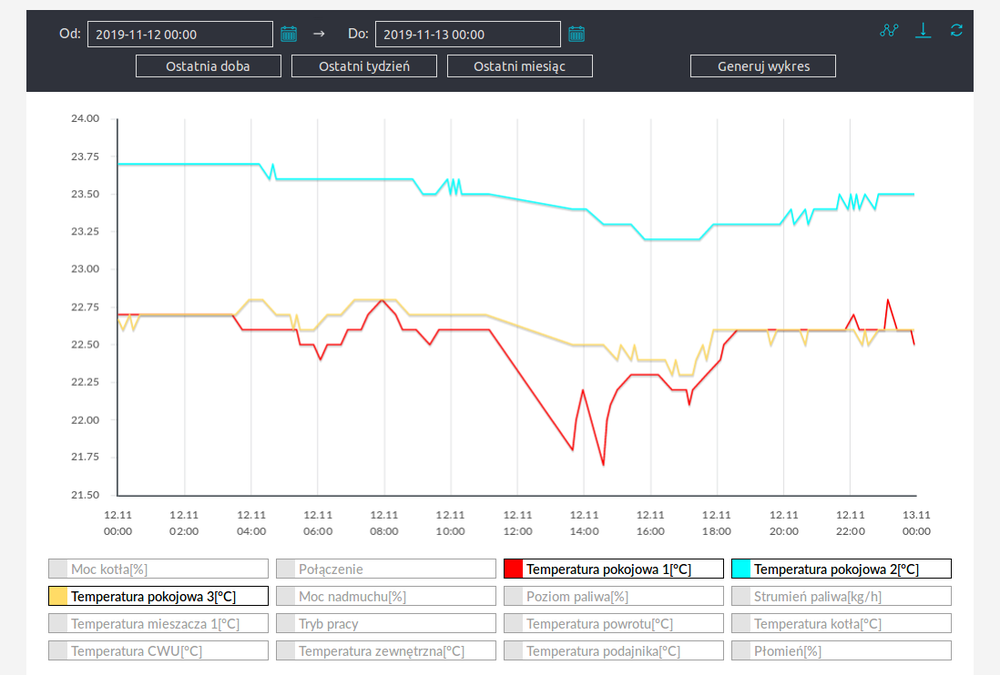

Zgadzam się z Tobą Benton w 150%. To tyle teorii, a teraz praktyka. Mój kocioł ogarnia 3 mieszkania, trzech rodzin- 5 kondygnacji. Domek wybudowany kilkadziesiąt lat temu. Ubolewam nad tym, ale w czasie budowy, nikt nie pomyślał o położeniu kabla w każdym pomieszczeniu- tak na wszelki wypadek. Podejrzewam, że w tamtym czasie nikt nie myślał o tym, że będą takie urządzenia...Posiadam ecoster 200 z dodatkowymi dwoma czujnikami, tak, aby w każdym mieszkaniu było wskazanie temperatury. Jak wiadomo, ecoster do komunikacji z ecomaxem potrzebuje przewodu. Z tego co pamiętam z instrukcji, długość przewodu jest ograniczona. Poszliśmy ze szwagrem po najmniejszej linii oporu, aby nie kuć wszystkich mieszkań i położyliśmy przewód w nieczynnym kominie wentylacyjnym. Położenie termostatów zostało więc ograniczone tym kominem. Zresztą i tak obawialiśmy się o długość kabla. Poniżej wstawię wykresy termostatów z ostatnich dni. Termostat nr to jestem ja-moja rodzinka, nr 2 to szwagrostwo,nr3 to teściowa(mamusia... :)  ). Wiadomo, termostat bezprzewodowy ułatwiłby sprawę- przenoszę metodą prób i błędów do właściwego pomieszczenia. Ale jak kupowałem kocioł, to estera nie było. Mógłbym teraz zmienić, tak samo jak sterownik kotła- ale co ze starym sprzętem? Ja wiem, ludzie w kosmos latają, ale czy "skórka jest warta wyprawki', żeby teraz kuć mieszkania, kłaść przewody do termostatu aby wybrać najwłaściwszy pokój, czy też wymieniać termostaty i np sterownik? Poniżej wykresy termostatów.
Które pomieszczenie mam wybrać koledzy??? @Benton661?

Cezar, Wybierz takie, żeby cała szanowna familia była zadowolona i nie marzła :-):-)

Jednak fajnie jakby tego pilnował automat wg. krzywej pogodowej.
@cezar76 U Ciebie komplikacja jest spora. Każde z mieszkań preferuje swoje ustawienia temperatury. . Teraz PLUM wypuścił fajne eSTERY bezprzewodowe. sam używam termostatu dla drugiego obiegu mieszacza eSTER_x40. Działa bardzo dobrze.
