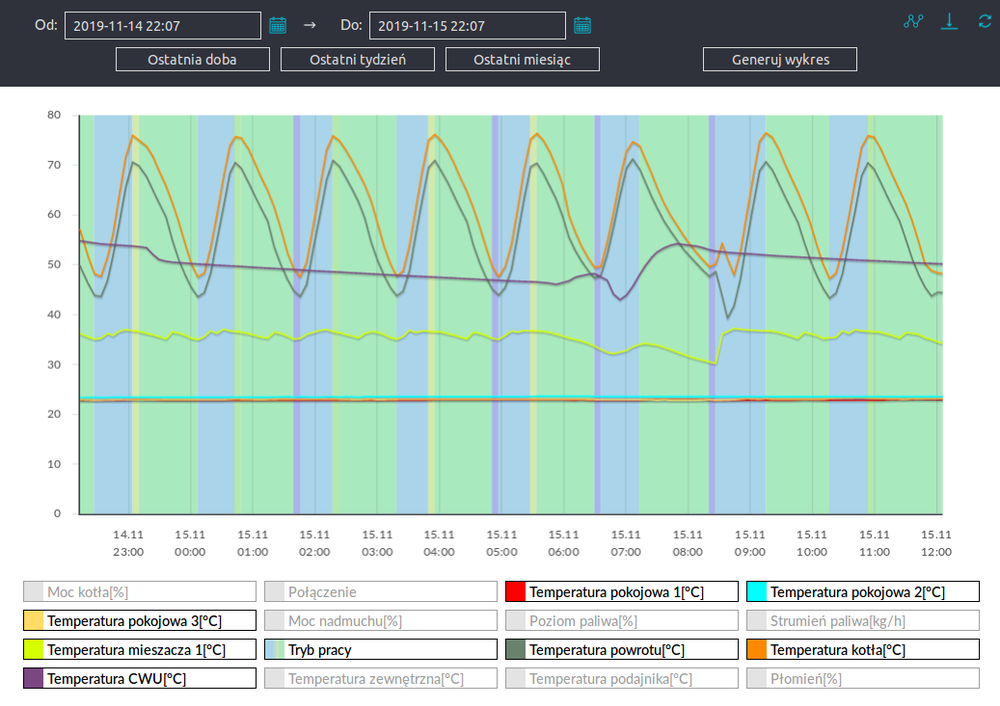

Na stałej pompie też tego nie mam obecnie. Na termostacie było chyba lepiej w zeszłym sezonie, bo tak praktycznie cały czas paliłem. Brakuje mi oddzielnej histerezy pompy w moim przypadku.
To jest praca przy stałej pompie.
366650825_Zrzutekranuz2019-11-15222633.thumb.png.eb8fb8b0a892d950d4432e055e91a892.png

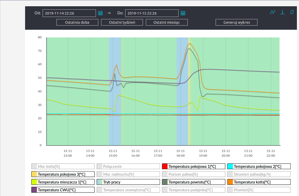

A to jest praca od termostatu. Praca z dzisiaj.
1930531199_Zrzutekranuz2019-11-15222711.thumb.png.95694c4b78c12b3969682d8da09315ff.png

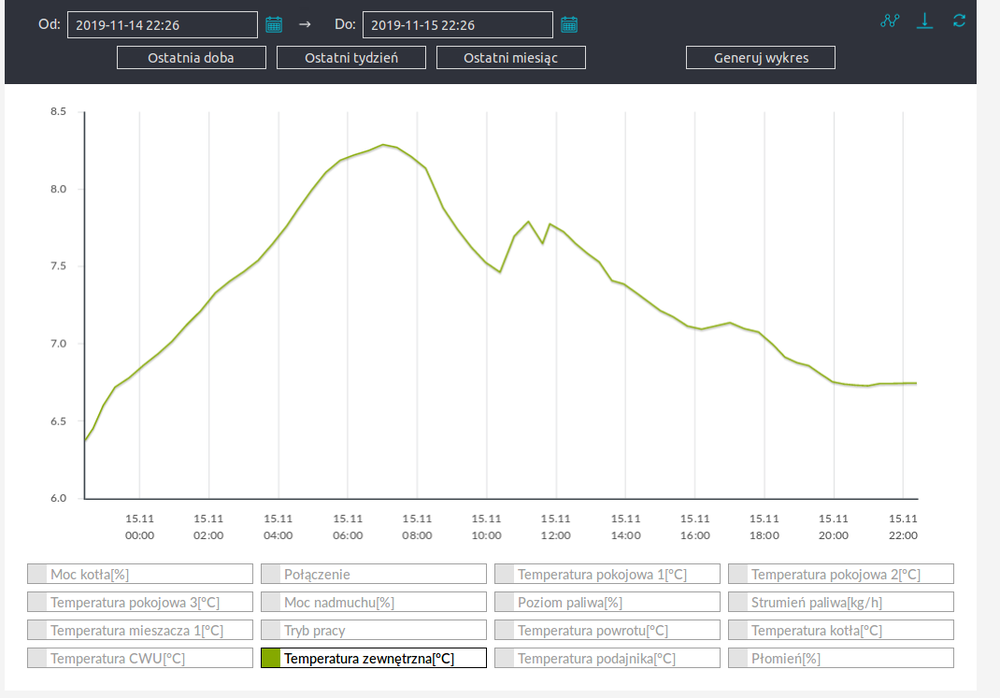

Dzisiaj przyszło ocieplenie, przynajmniej u mnie :).
Taka temp u mnie .
Zrzut ekranu z 2019-11-15 22:35:08.png
Jeśli spalanie masz mniejsze od termostatu, a kobity nie chcą urwać Ci głowy za brak komfortu termicznego, to ok:-)
Z doświadczenia wiem, że przy stałej pompie, w trybie FL spalanie jest większe i jest więcej rozpaleń dobowych
