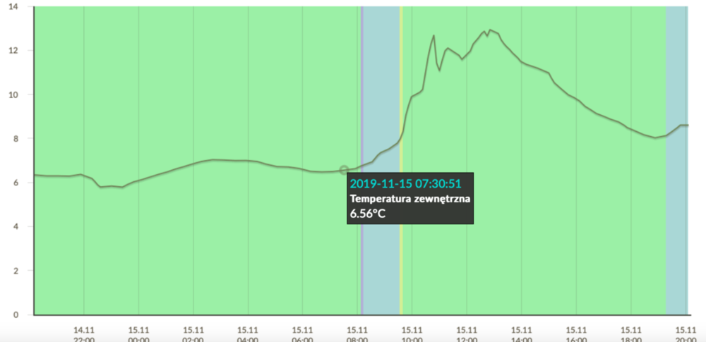

Dragster problem bardziej skomplikowany niż się wydaje a zwłaszcza teraz gdy jest duża amplituda temperatur zewnętrznych. Rano, wieczór, noc chłodno, a w dzień ciepło. Czasem trudno określić kiedy włączy się palnik. Jak rano ( miałem 6stC) to do większej temperatury nagrzałby się  bufor, jakby włączyłby się w okolicach południa (13stC) to bufor naładowany byłby do niższej temperatury. Napewno nastąpiłoby ponowne załączenie wieczorem. Do grzejników mam sterowanie pogodówką i tutaj widzę sens bo medium podawane jest cały czas i zmiany temperatury zasilania są jak najbardziej wskazane. Ogólnie to pilnuje tak by maksymalnie dwa razy na dzień palnik pracował zwiększając lu b zmniejszając temperaturę wyłączenia  naładowania bufora. Jednocześnie nie neguję takiego sposobu ładowania co kto lubi.

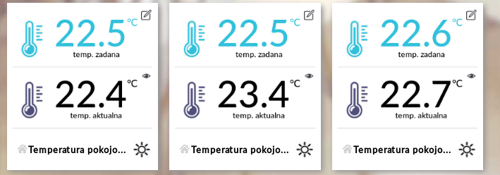

Zaglądałem dzisiaj do zbiornika, który zasypałem 12.11. Było cienko, chociaż mieści się w nim ponad 11 worków, czyli ponad 150 kg. Poproszę jutro swojego nastolatka o uzupełnienie do poziomu miary i wtedy będę znał zużycie. Owszem,stosuję teraz palenie hybrydowe - ze stałą pompą i wg termostatu, ale już widzę, że będzie słabo, chociaż temp na zewnątrz wiosenne, prawie... Także, z całym szacunkiem do @Benton661, jego wiedzy i doświadczenia, które bardzo szanuję. U mnie to się nie sprawdza. Ja w swoim przypadku muszę odłożyć na bok komfort termiczny (czort z kobietami-np teściową, bo to przecież obca osoba w chałupie i to w dodatku wrogo nastawiona) i najbardziej u mnie się sprawdza praca wg termostatu pokojowego, nawet gdy wachluję w miarę potrzeb tymi termostatami.
A tutaj dla przykładu jakie temp są ustawione w mieszkaniach, a jakie są zmierzone. Pomiar sprzed chwili...1257198884_Zrzutekranuz2019-11-15220357.png.febdea18b32c96d894fcdf142292d27f.png
