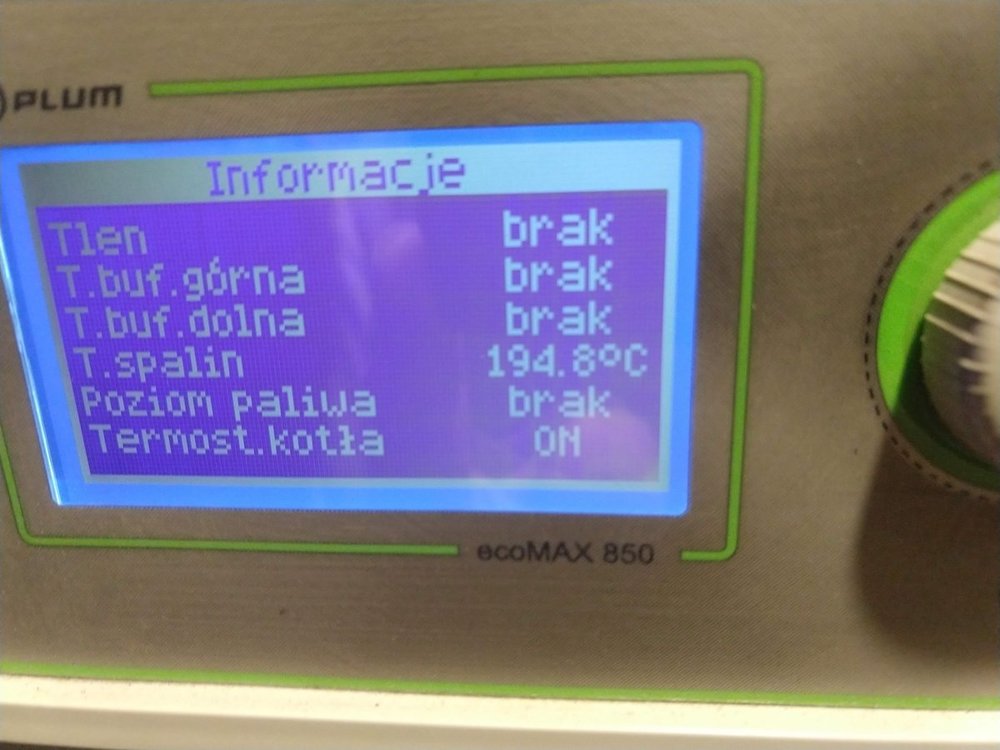

Chwalicie się temperaturą spalin a tutaj przyszedł "młody" i pozamiatał. Cieniasy... ;)
No to przeróbka konieczna. Doczyść też kocioł do gołej blachy.
Pobiłeś chyba rekord. Komin lepiej wygrzany niż Twój kocioł
Hahahaha, to przynajmniej komin będziesz miał suchy i jastrzębie będą miały w zimie ciepło.

a tutaj przyszedł "młody" i pozamiatał...
Przebijam [emoji23] Ps. Po wypaleniu smoły po węglu i drewnie na chwilę obecną w moim miałowcu spaliny mają max. ok. 100'.3c70b5b350aeea5e95a02e9e88b58631.jpg&key=4d94cba56b7f6b6c48d61e0a8d62074c2befd60bbfff84f8d0cae3b7f2a8b210

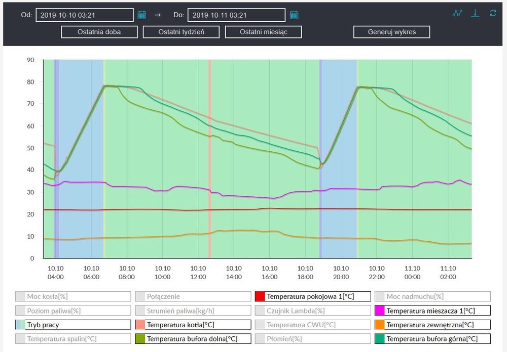

Problemów człowiek nie ma, odkąd przeszedłem na kipi i w miarę opanowałem temat, wszystko pali się jak trzeba, to i forum z takim zapartym tchem się nie czyta :P Jednak dla przyjemności śledzę, co tu się dzieje. I tak, zainspirowany postami kolegów @Benton661 i @cezar76 postanowiłem coś zmienić. Do tej pory palnik chodził na termostacie pokojowym, który po dogrzaniu pomieszczeń wyłączał palnik i pompę. Przypomnę tylko, że niestety mam na jednym obiegu 8 grzejników z głowicami termostatycznymi i 5 pętli podłogówki z zaworami RTL (ogranicznik temperatury powrotu). Wszystko na jednej pompie CO. Do tego 140l CWU, a całości pilnuje zawór 4D z siłownikiem (temperatura za zaworem na stałe 45C). Niby chodziło to wszystko ok, ale histereza 0,5C na termostacie pokojowym dawała wyraźnie odczuć zimniejsze (szczególnie dokuczliwe wieczorem) i cieplejsze (denerwujące w porannym amoku przed wyjściem do pracy) chwile...
Tak więc na próbę zmieniłem ustawienia. Włączyłem pompę CO na stałe (1-wszy bieg), histereza kotła na 20C, temperatura kotła 65C (tryb FL przeciąga do 70). Na zaworze ustawiłem temperaturę 35C, a termostat po osiągnięciu zadanej temperatury pomieszczeń obniża temperaturę na mieszaczu 4D o 5C. Głowice termostatyczne całkowicie otwarte. Pierwszym spostrzeżeniem po dobie był nieporównywalnie wyższy (moim zdaniem) komfort cieplny. Przy temperaturze na zewnątrz 3-7C, przez większość czasu termostat obniżał temperaturę do 30C. Kolejna rzecz to brak zalewania kotła ogromną ilością zimnej wody, co na 100% przekłada się na jego żywotność i równowagę pracy. Mam wrażenie, że i komora spalania przybrała lepsze kolory (bardziej siwo). Ilość odpaleń w pierwszej dobie (na zewnątrz 3-7C) to 6. Co ciekawe, dzień wcześniej na poprzednich ustawieniach miałem 8 (pogoda praktycznie bez zmian). Spalania nie mogę dokładnie ocenić po pierwszej dobie, ale wg liczników podajnik pracował 1h +/- 0,5h, ponieważ dokładność wskazań to 1h, co przy wydajności 12,6kg/h daje 12,6kg +/- 6,3kg... Jak widać, niewiele z tego można wywnioskować.
Jednak taki sposób prowadzenia kotła do mnie przemawia, więc zamówiłem czujnik pogodowy do ustawiania temperatury na mieszaczu 4D wg krzywej grzewczej. Ustawione obecnie 35C z pewnością nie wystarczy w zimniejsze dni, a konieczność ręcznej zmiany temperatury na zaworze wraz ze zmianami pogody kłóci mi się z wygodą użytkowania kotła pelletowego :P Dodatkowo będę mógł sobie włączyć automatyczny tryb letni przy np. +15C na zewnątrz :)
Podsumowując mój przydługi i niewiele wnoszący do wątku wywód, warto eksperymentować :P No i muszę się pochwalić, że dojrzałem do decyzji o kupnie ecoNETa :D Może nawet będę miał szczęście i pokażą mi się sławetne słupki spalania :P

Watpie zeby pokazaly tu sie jakies dodatkowe kilogramy. @mhosaja Od wielu lat grzeje w domu z jednakowa temperatura cala dobe, stala praca pompy, sterowaniem pogodowym i pokojowym. Komfort w gore, koszty w dol. Praca kotla i instalacji stabilna. Takie prowadzenie ogrzewaqmoa sprowadza sie tylko do stalego uzupelniania straty budynku i nic wiecej. Jezeli wszystko dobrze wysterujesz to z histereza stera pokojowego mozesz zejsc na 0,2-0,1°C. Lepszy efekt zamiast obbnizenia po dogrzaniu moze dac reg proporcjonalna. Wspolczynnik ustawiasz na 100. Przy histerezie pokojowego 0,1°C, po dogrzani zawor zmniejsza temp o 1° jezeli temp dalej pojdzie i przekroczy o np 0,2° to zawor odalej obnoza juz o 2 °. Odwrotnie sie dzieje, gdy temp spada od zadenaj. A wszystko to dzieje sie od wartosci jaka na dana chwile podaje pogodowka. I wyglada to mniej wiecej tak:
Oczywiście, z buforem lepiej można to ogarnąć, ale i bez niego da się żyć...
Nie sądziłem, że moje przekomarzania z @Benton661 będą dla kogoś inspiracją... hehe. Ja obecnie stosuję metodę hybrydową- po południu i w nocy, jak chałupa się zapełnia, przechodzę na stałą pompę, a jak wszyscy w robocie, zostawiam termostat. Temp na zewnątrz trochę się obniżyła i musiałem podnieść temp na mieszaczu, w związku z tym postoje niestety się skróciły. Czas pracy pozostał taki sam, jednak postój skrócił się do ok. godziny. Kiepsko działa ten mój mini bufor. Druga sprawa, komfort cieplny, owszem dużo wyższy, jednak gdy głowica zamknie kaloryfer, to i komfort się obniża.:-)
Jak się jeszcze z Bentonem trochę poprzekomarzam, to może jeszcze spróbuję trybu standard, zamiast FL, o ile cierpliwości mi starczy...
Spalanie w sumie nie wiem jakie. Gdybym miał te cholerne słupki.... Z pewnością byłoby łatwiej porównać i może przekomarzanie z Bentonem byłoby krótsze. A tak, na razie jest wielki foch na kipi i pluma. Mógłby ktoś szepnąć w kipi- weźcie się do roboty i zróbcie ten soft ze słupkami na wersje 128 bo użytkownicy zaczynają na was psioczyć...
