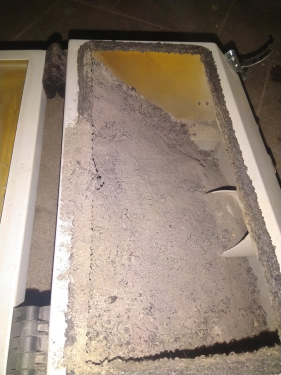

16 minut temu, Visitor1230 napisał:
Te osady to pewnie jakieś związki krzemu.
Taaa, pewnie mikroprocesory  do sterowników kotłów
No to zdradź tajemnice jeżeli wiesz co to.
Już pisałem, cząstki stałe z dobrze spalonego paliwa, czyli to powinno wylecieć kominem i wlecieć do ogrodu sąsiada.
Im lepiej paliwo spalisz , tym pozostałości będą jaśniejsze, gdyż zawierają mniej sadzy (węgla).
Co do dokładnego składu to wystarczy poszukać w necie hasła "skład popiołu z drewna" i zobaczyć co w nim jest
Czyli biały nalot to oznaka że jest ok. Już się bałem że do Olczyka cement dodają.
To nie tylko odznaka dobrego pelletu ale przede wszystkim jego dobrego spalania , jak źle spalisz to masz pełno sadzy, i wtedy naloty są czarne.
Ps
Ten tekst o cemencie w pellecie nie jest bezpodstawny, gdyż popiół z drewna zawiera związki wapnia i potasu i jest mocno zasadowy.

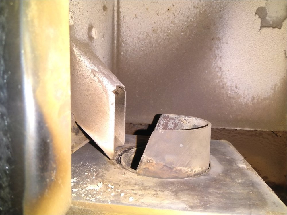

A ja od tego sezonu mam nawiew w postaci "zetki" i paradoksalnie od tego czasu mam w kotle więcej sadzy... Nie jest to wilgotna ciapka, ale suchy czarny nalot, którego trzeba zdrapać zgarniaczem (nie da się do zdmuchnąć, czy wciągnąć odkurzaczem kominkowym).
Siłę nadmuchu dobieram wg wygladu płomienia (tak, jak jest opisane w DTR kotła). Dawkę paliwa dobieram taką, żeby moc kotła wystarczyła na zapotrzebowanie na ciepło (obserwuję wykresy temperatury i na bieżąco reaguję). Pelet taki sam, jak wcześniej...
