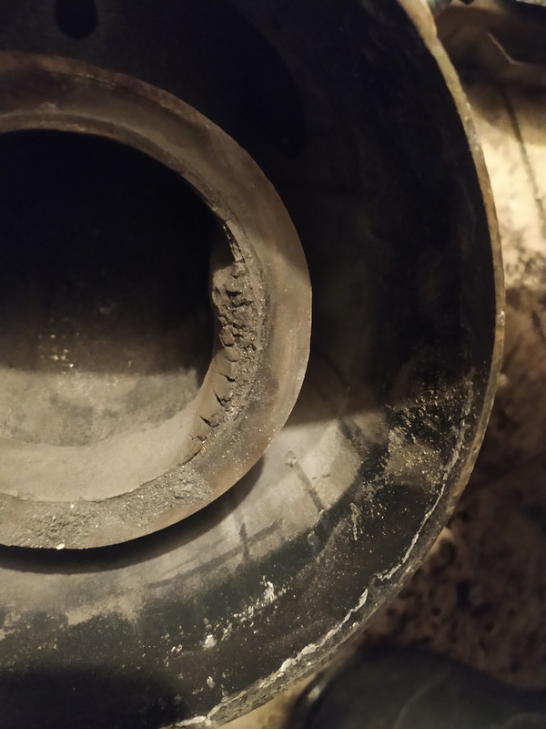

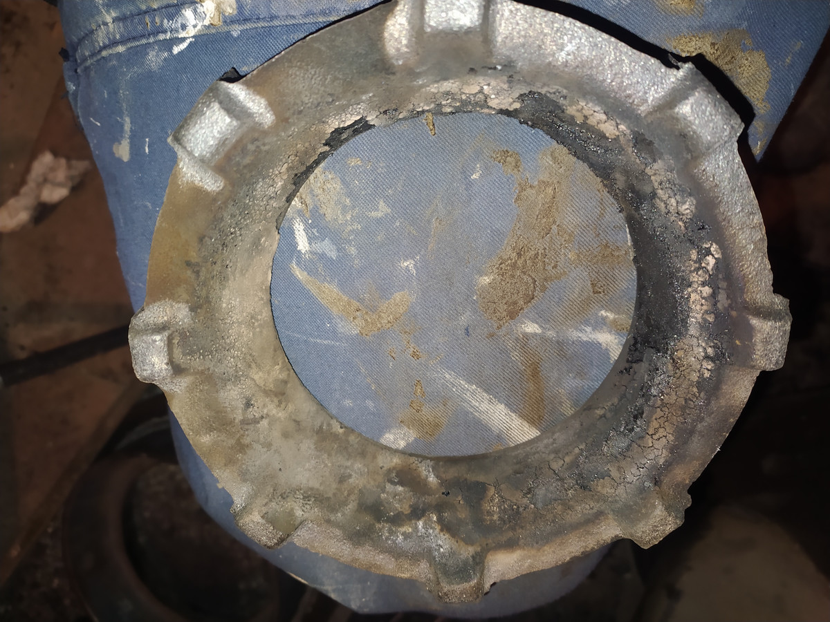

  1. U mnie w pierwszy dzień świąt spalanie 0kg. Cud? Nie. Zerwana zawleczka. Wywaliłem groch z zasobnika (oczywiście prawie pełny) i podajnika. Nic nie znalazłem. Nowa zawleczka i ogień. Prawie dobił do zadanej i druga zawleczka strzeliła. Rozkręciłem wszystko i (według mnie) przyczyną zrywania zawleczek był kołnierz z nagaru na kolanie. Po tym zabiegu śmiga już trzeci dzień i jest ok. Niestety spalanie 11,6kg/24h
