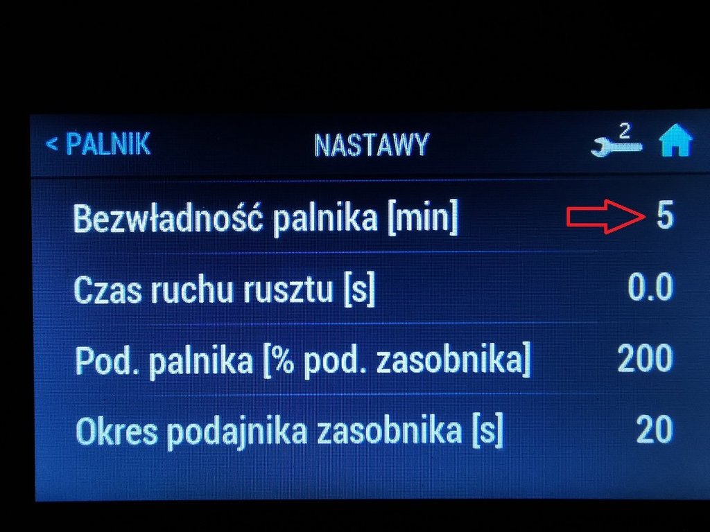

I to jest ta podstawowa funkcja sterownika zwana modulacją  na niskiej mocy ? powinna się nazywać " wędzenie".  I tu Kolego będzie klops. Albo niska moc i wędzenie, które przynosi czarno w kotle, albo praca z wyższą mocą i wygaszanie. No ale może kolega @Ozi80 pomoże. Ja się nie znam.
2 godziny temu, Snoopi21898 napisał:
Ok. A posiada ktoś może ten kod bo nigdzie nie można znaleźć.
Posiadam ten kod, tylko że w tym menu nie ma nastaw o które pytałeś. W ogóle jest tam niewiele nastaw i bardzo się rozczarujesz. Odgadnięcie tego kodu to jest jakiś żart programisty. Stań przed wyświetlaczem i wbij kod do menu "1" potem pomyśl trochę "jaki może być kod do menu "2"  na 100% odgadniesz kod za pierwszym razem, no może za drugim.
Ok ? kocioł zamontowałem u brata, jak będę u niego to sprawdzę. Tak z pierwszych spostrzeżeń to modulacja ni w kij ni w drewko w tym sterowniku. Jak ustawiłem 30-100% mocy kotła to na 30 procent stoi jak baran z godzinę, choć temperatura na kotle spada?
Z tym się muszę zgodzić, FL w touchu jest z du... w starym slimie FL2 działało o wiele lepiej. W Touchu zrobili wszystko żeby kocioł się nie przegrzewał co im się udało ale za ma tendencje do niedogrzewania. Żeby w miarę szybko chciał osiągać zadaną temperaturę kotła musiałem ustawić moc min na 50%.

Ale najlepsze że palę tak już 2 sezon i dopiero teraz pojawiła się sadza. Ale coś trzeba kombinować.
Dokładnie też ustawiłem min moc na 50%
@Snoopi21898 Jak już odgadniesz ten arcytrudny kod do menu "2" ? to jest tam nastawa "Bezwładność palnika" możesz nią nieco zejść żeby palnik szybciej reagował, niemniej u mnie po zmianie najpierw pomagało, po czym, po kilku dniach miałem wrażenie że wolno reaguje. Ale może to tylko moje wrażenie.
Poniżej foto tego menu:
