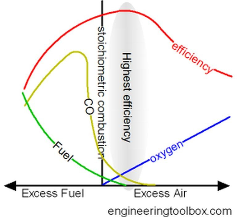

Proszę mi podpowiedzieć jak można okiem, węchem i słuchem wstrzelić się w tę szarą strefę.
Grafikę zaczerpnąłem z strony https://www.engineeringtoolbox.com/.
Grafika ładna kolorowa więc zapewne wszystkim przypadnie do gustu.
Poniżej temat z tej strony, dotyczący szerokich zagadnień procesów spalania.
https://www.engineeringtoolbox.com/combustion-boiler-fuels-t_9.html
Ladna dla dzieci ale ja wole z liczbami i jednostkami.
Masz taka?
Edytowane przez PioBin
Liczby już kiedyś na forum były, ale się zmyły. Lub nie potrafię ich odnaleźć.
Sam pytałeś wtenczas skąd mam te dane.
Jutro postaram się podać linki do uwiecznionych danych.
Ten wykres rozwalił system😀 Już nic nie będzie takie jak wcześniej☹️
Ehhhh.... zaczynam nabierać pokory i jeszcze większego dystansu do swojego ulepa😀
