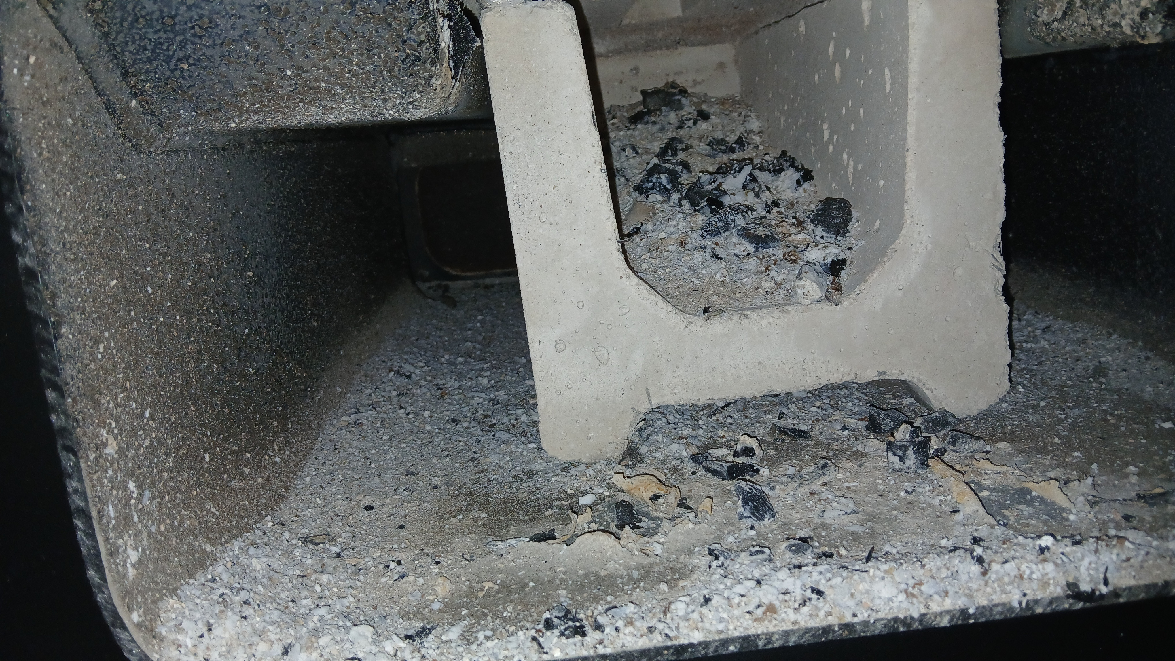

Juz mówię wszystko wygarniasz przodem po otwarciu drzwi  wybierasz z dyszy z dołu .Z jednego dnia palenia może jest ze 100 gram popiołu.
tyle masz po jednym dniu palenia  z tego wygarniasz ja wybieram odkurzaczem

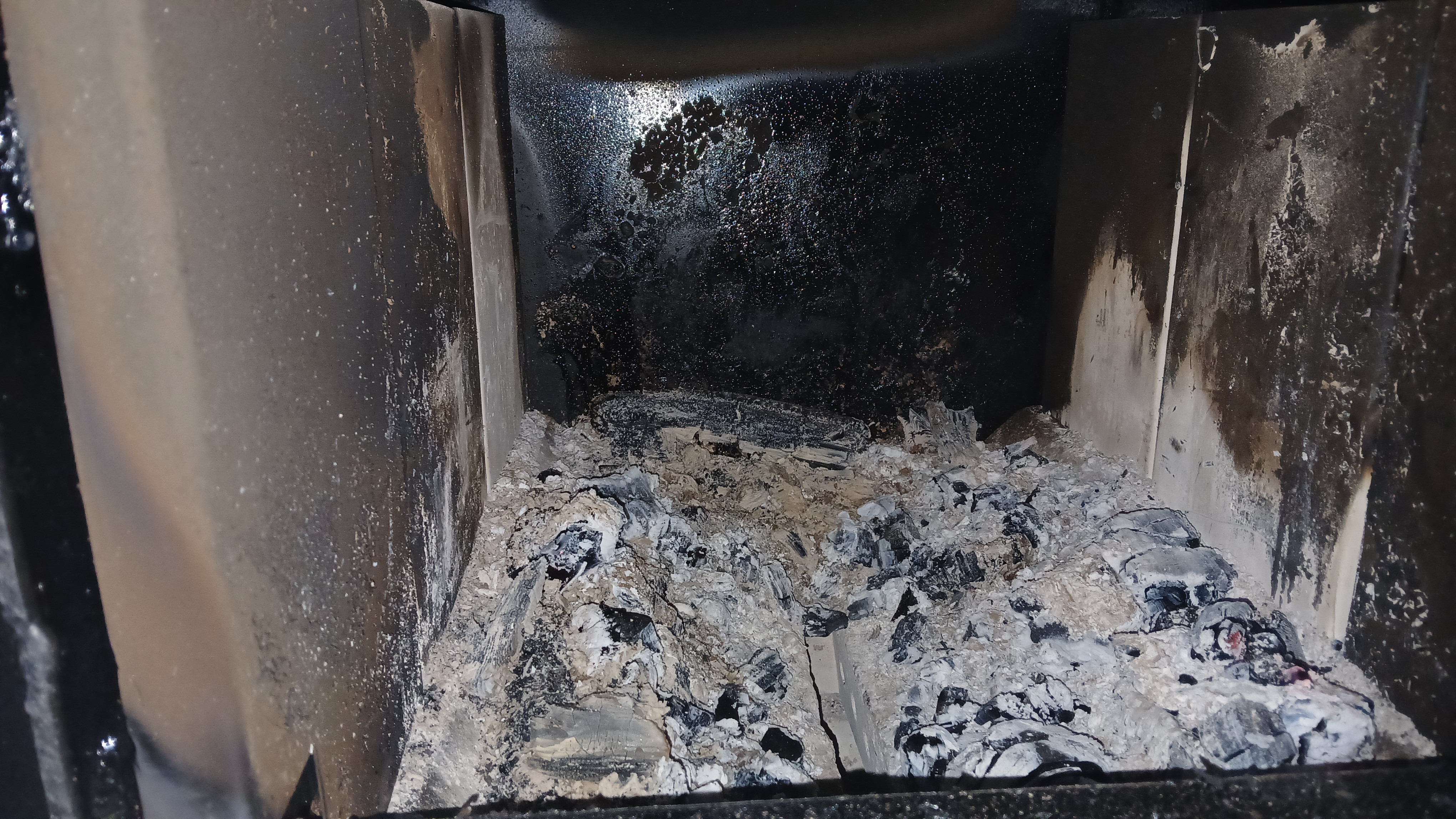

komora załadunkowa

Z komory załadunkowej nie wybieraj popiołu, niech leży aby oddzielić palące się polana od ceramiki. U siebie trzymam tak ponad 2 - 3 cm. Sprzątam do zera tak co 3 miesiące i następnie zasypuję ceramikę świeżym popiołem.
