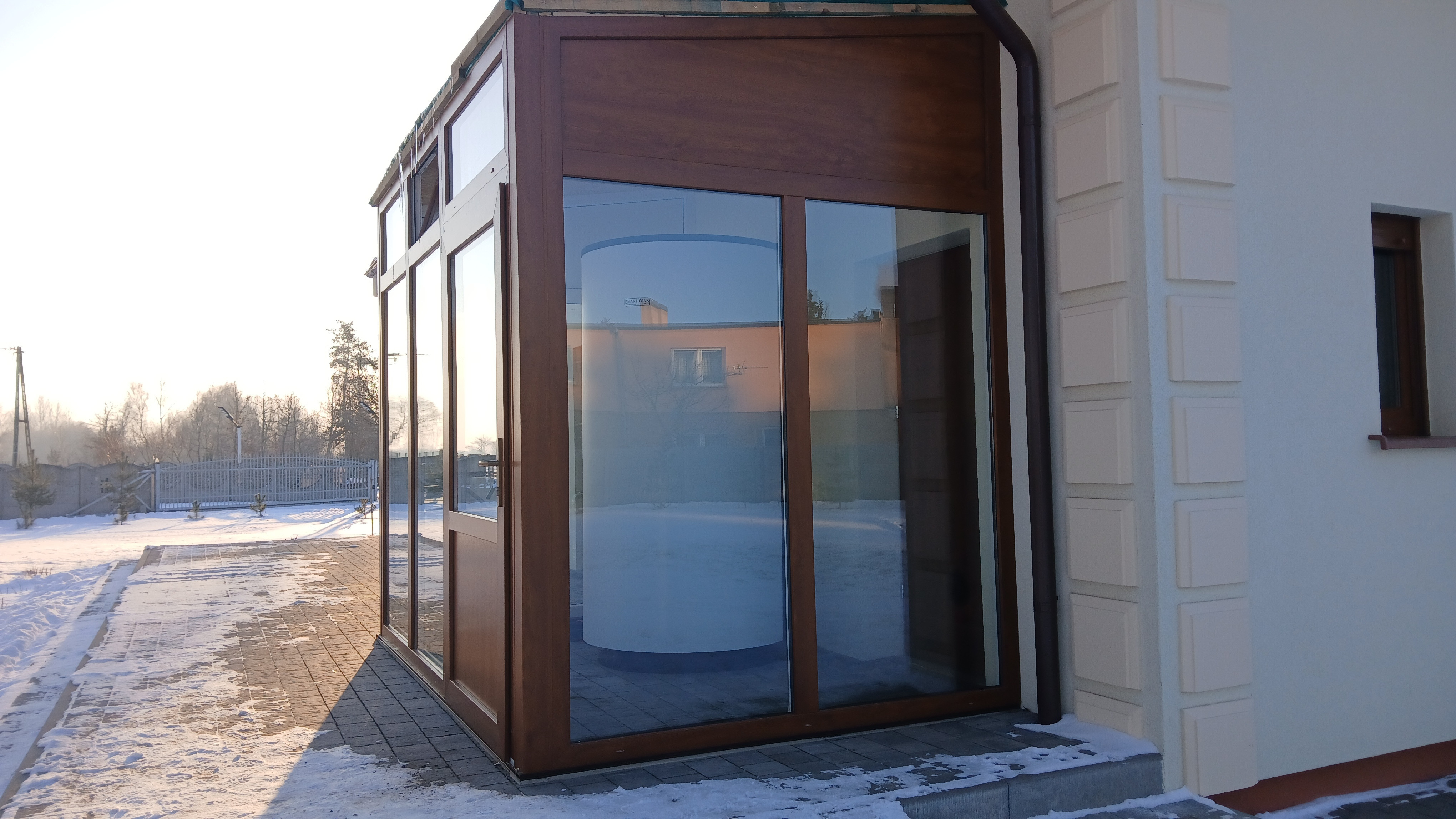

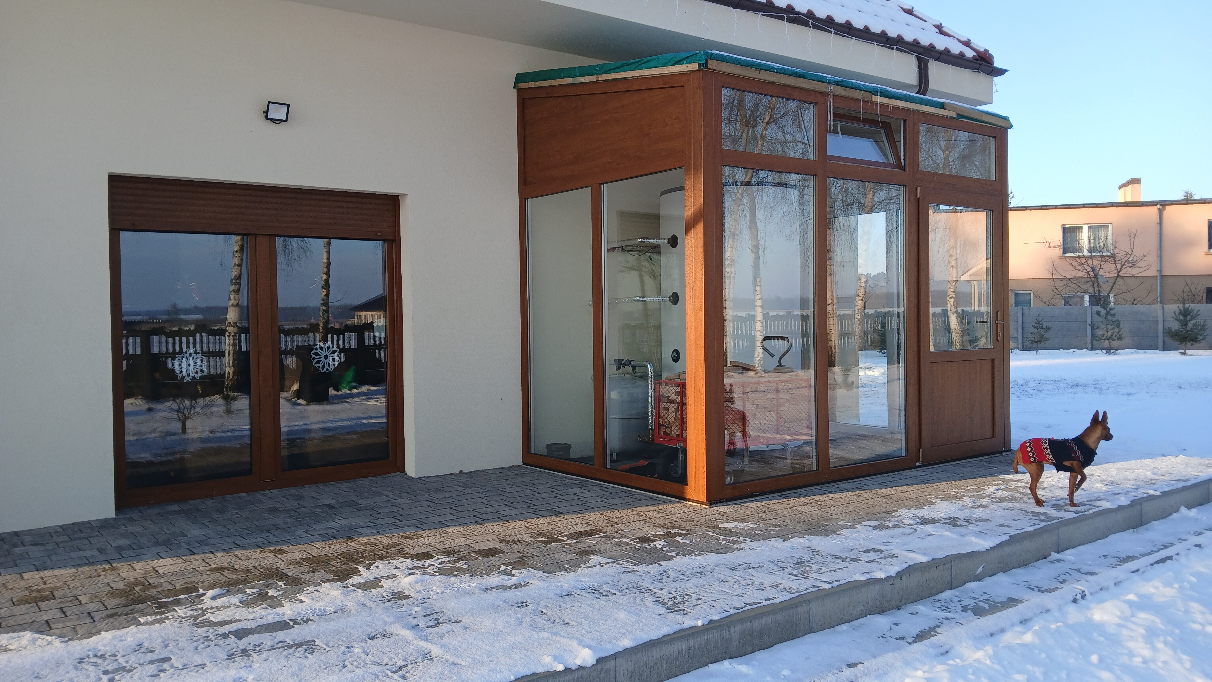

Moja zabudowa zimowy ogród pod bufor wreszcie jest.Jeszcze dach jest do zrobienia i opierzenia na gotowo.
I jak i Ciebie się sprawuje takie pomieszczenie na bufor przy tych temperaturach ?
Dużo mniejsza strata niż wcześniej?
Jaka temperatura w tym ogrodzie zimowym?
No myślę ze mniejsze straty muszą być bo wtedy stał na dworze.Dziś np rano było -11,a w środku było +10.Koło południa słońce nagrzało szyby i było już +20.
Temperatura bardzo zmienna jest przez szyby trochę słońca i już nagrzewa się mocno.
dokładnie jeszcze nie wytestowane bo na dniach ustawione i jeszcze dachem trochę ucieka ale do środka już ociepliłem na górę wierzch wyłożę gontem to to lekkie aby konstrukcji nie obciążać.

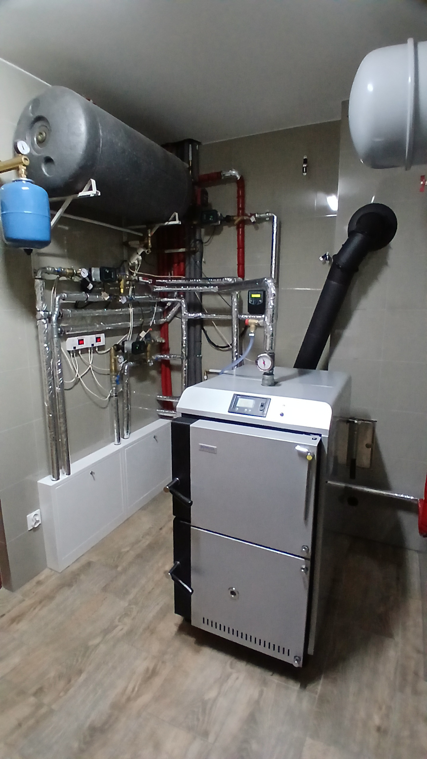

bufor 1200litrów np rozpalam o 15 godz i w tym czasie grzeje się bufor.zbiornik cwu i podłogówka.Jeden wkład pali się 4-6 godzin nawet zależny co włożone.Góra buforu nagrzewa się do 80 stopni.Po jednym wkładzie lub trochę jeszcze dołożę,następne rozpalanie następnego dnia o 15godz,a cały czas pracuje podłogówka.Czy to dobre rezultaty?Dla mnie dobre bo drewna jak bym zliczył to  z 30 kg spalam na dobę.

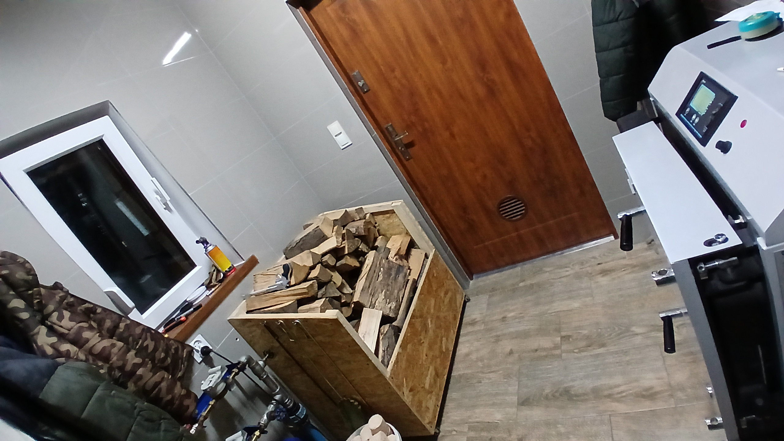

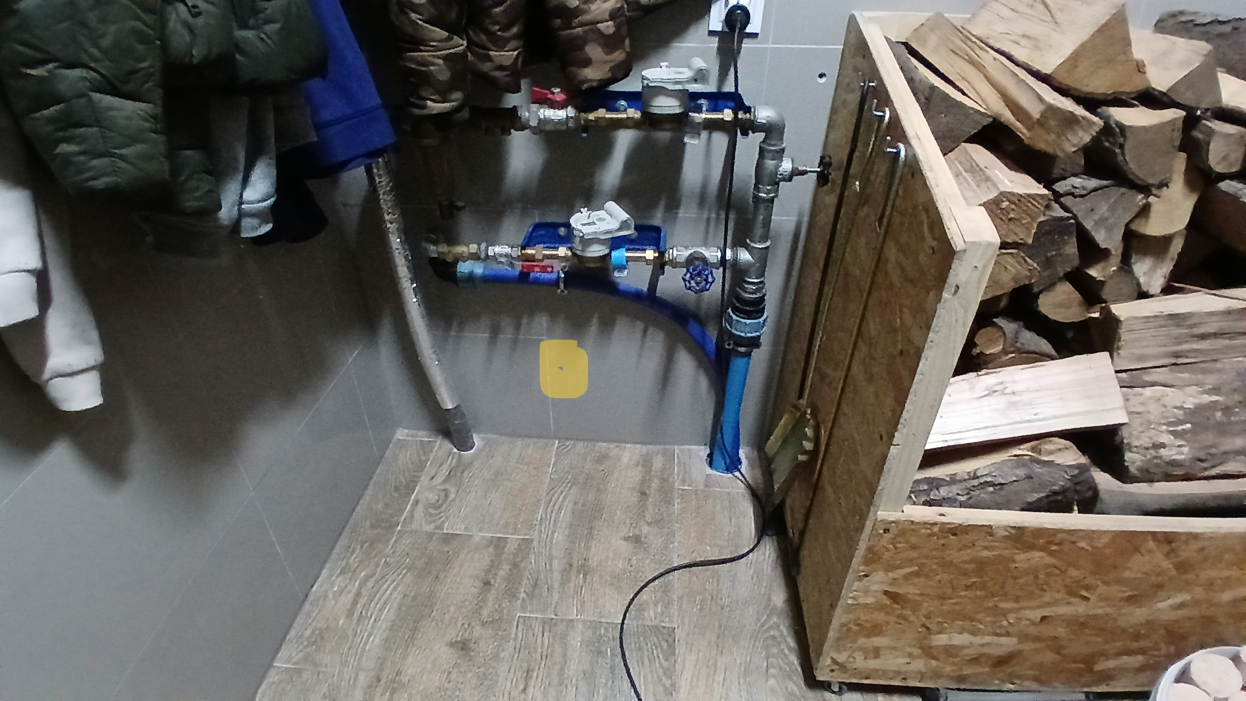

Problem teraz mam z nawiewem do kotłowni.Miałem ładny zrobiony w drzwiach wejściowych zewnętrznych do kotłowni ,a teraz przed drzwiami jest zamontowany ten ogród zimowy i już nie ma ciągu powietrza.Mam jeszcze okno w kotłowni i jak mam je otwarte na przechył to nie wiem czy wystarczy powietrza przez te okno?hmm
Edytowane przez Dominik007
A nie masz przez ścianę na zewnątrz przebitej czerpni powietrza ? Ja mam tak zrobione z fi 200 rury. Drewno potrzebuje duże ilości powietrza przy spalaniu.
miałem otwór nawiewny w drzwiach bo kiedyś łatwiej było mi w drzwiach jak w ścianie kuć ale teraz przez drzwi nie ma przepływu bo drzwi są we wnętrzu zimowego ogrodu.
Będę musiał zrobić przez ścianę ale nie bardzo mam miejsce bo  obok mam wodomierze i zasilanie i odbiór wody i czy mi nie zamarznie?
To zrob zetke.Wciagnie tyle ile kociol potrzebuje i zbytno zimy nie ciagnie.
Edytowane przez bercus
Tu myślę zrobić przebicie pod wodomierzem ale trochę koliduje  hmm nie bardzo
zetka też myślałem ale znów napakuje rur i jak to będzie wyglądało
miejsce na nawiew była by gdzie skrzynia z drewnem ale tam ona musi stać bo najlepsze miejsce
kto coś wymyśli jak rozwiązać nawiew?co dwie głowy to nie jedna😄

A z ciekawości, jaki koszt takiego ogrodu?
Cenowo  około 15 tyś..Jak by miał być dach szklany to 30 tys.Dach w moim zakresie

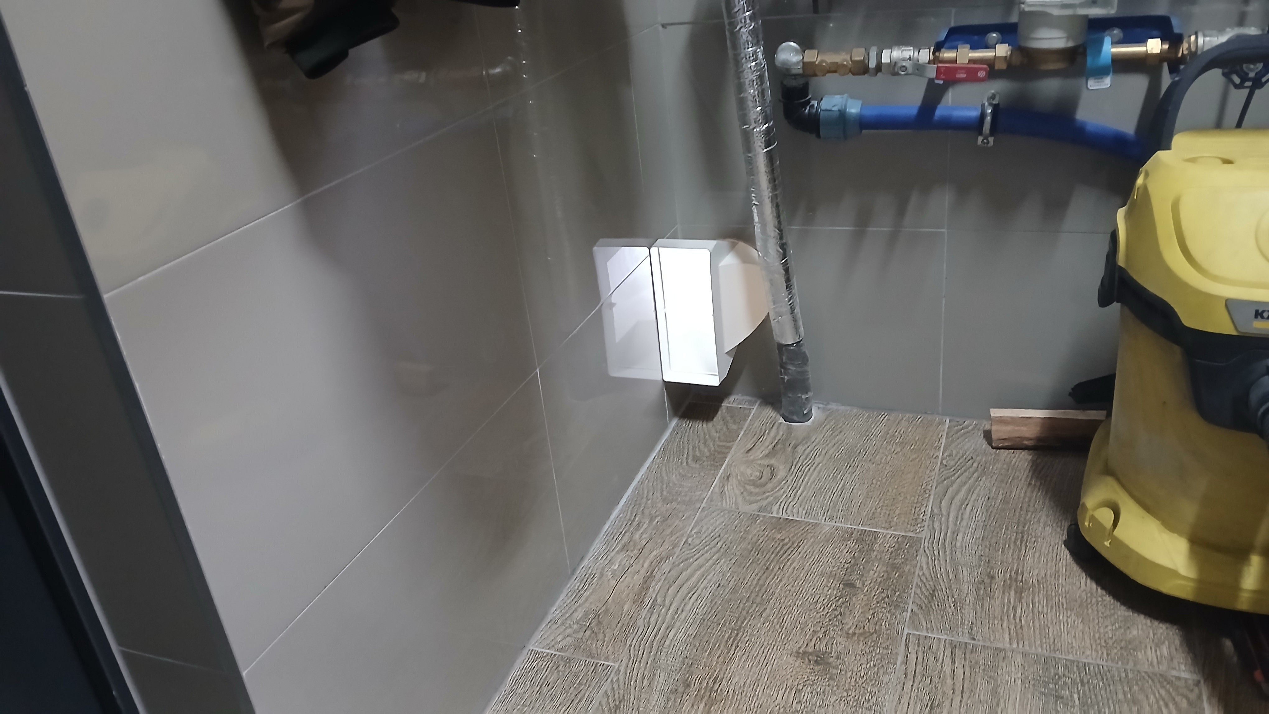

Przebitka nawiewu zrobiona trochę inaczej jak wstępnie.Czekam tylko na kratkę zakupiona z allegro ale idzie z Czech od Czeskiego sprzedawcy na allegro.

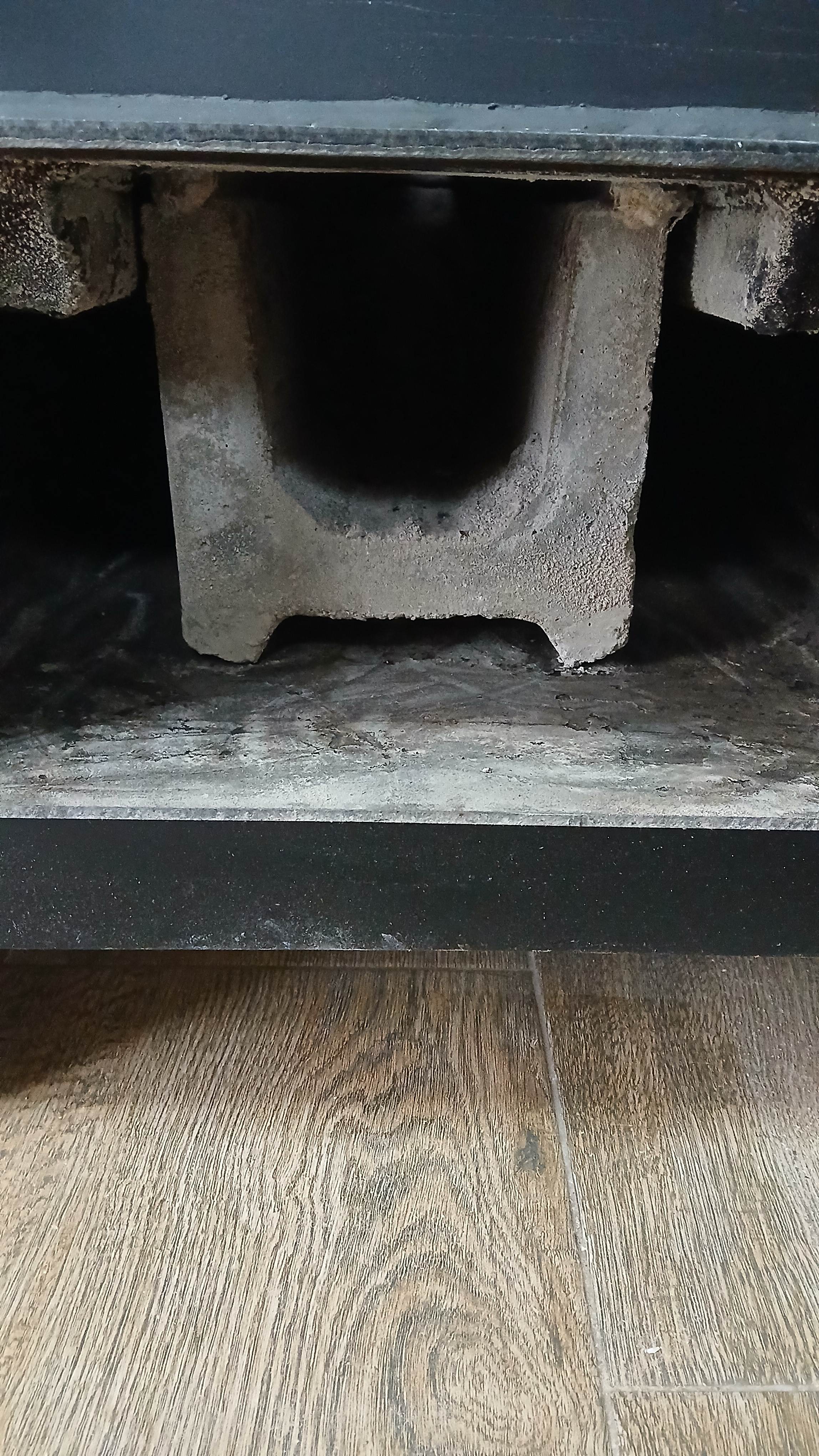

Możesz zrobić zdjęcie wymiennika po jakimś okresie palenia? I druga sprawa czy próbowałeś palić na naturalnym ciągu?
Lignum działa nadal bardzo dobrze.Nabijanie od 35 stopni buforu 1200 litrów jednym wkładem np olchy dociągnie do 75 stopni przy równoczesnym poborze ogrzewania na podłogę i ładowania zbiornika cwu.
Jak by nie było poboru to bufor by miał ciężko zmagazynować jeden wkład.
nigdy więcej jeszcze nie załadowałem jak 1,5 wkładu przy ładowaniu buforu i odbioru.
Czasowo to zależy od poboru itd.Wkład  czyli jeden załadunek potrafi się spalać od 4 do 6 godzin zależy co się włoży.

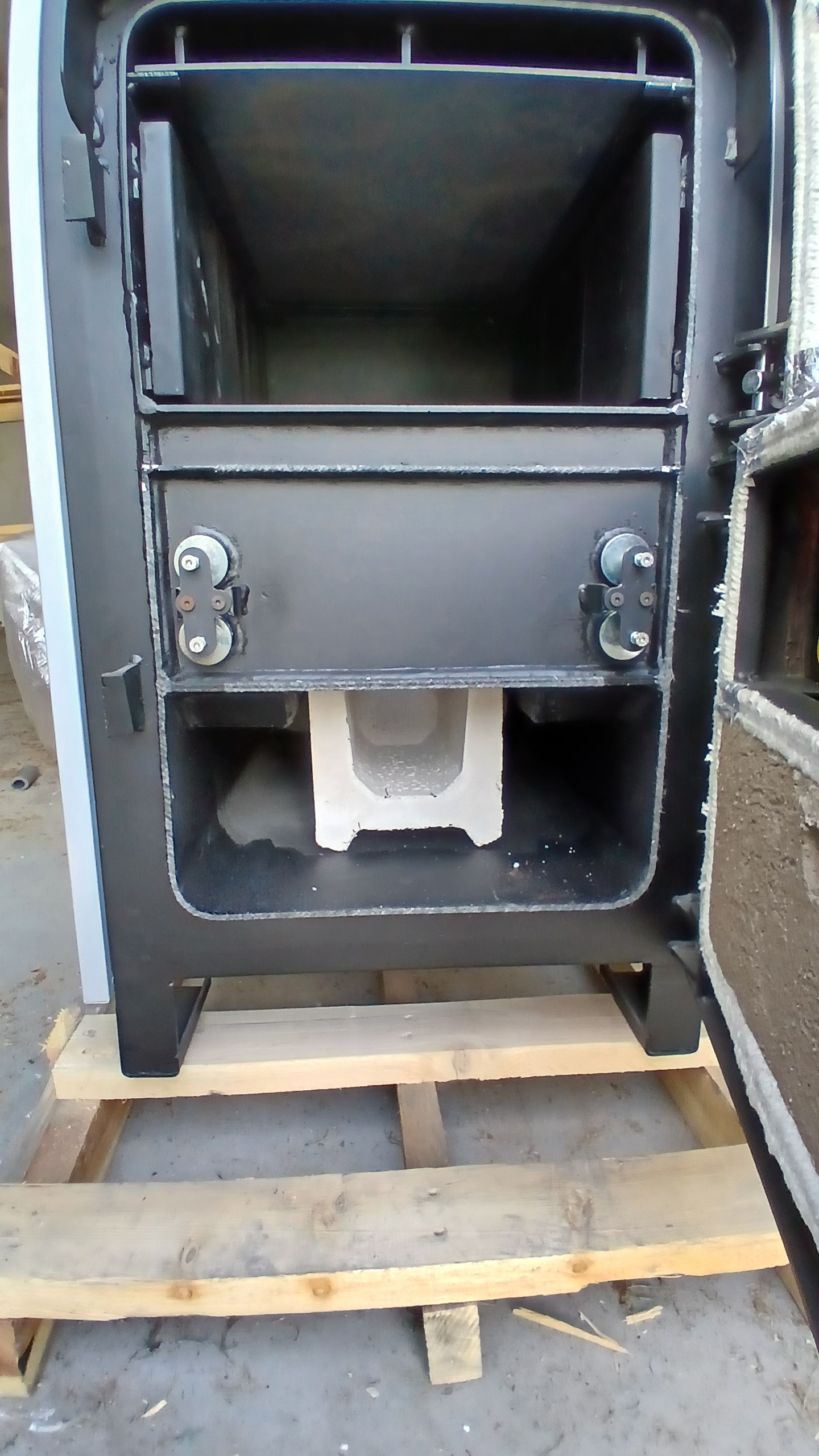

Dziękuję za odpowiedź. A czy drewno się nie zawiesza?Jak grube kawałki można spalać ?Długość 50 cm wejdą tak jak podaje producent?

Na forum jest wrzuciłem jakiś czas temu skan wymiennika to sobie proszę zobaczyć.

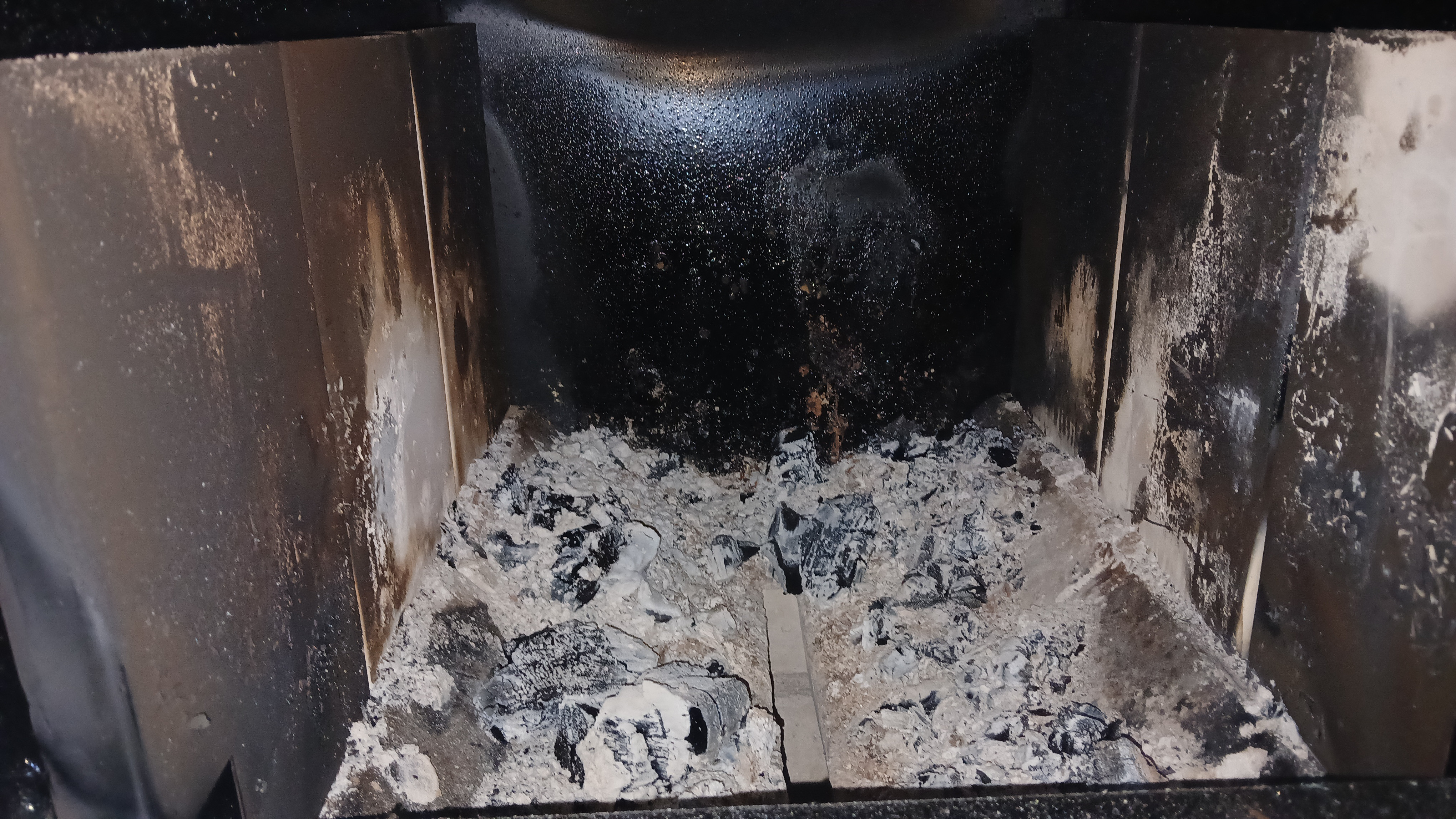

Nie nic się nie zawiesza komora ma dobry kształt.Palę nie grubszymi jak fi 100.
Powietrze PP PW producent lignum twierdzi ze jest fabrycznie wyregulowane ale ja zmieniłem przeregulowałem.Po otwarciu dolnych drzwiczek są śruby do regulacji i robisz większą szczelinę takich grzybków lub mniejszą.

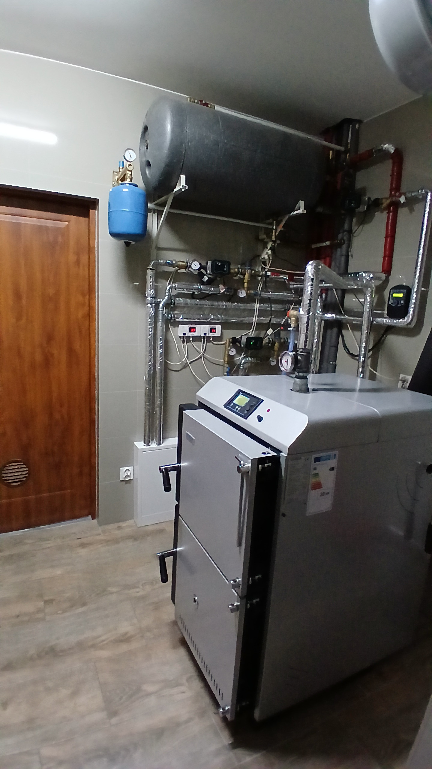

W drzwiczkach dolnych są jak by jakieś zastawki i same się otwierają- zamykają powietrze dostarczające do pieca.sam sobie steruje "podciśnieniem" takie mam wrażenie z użytkowania

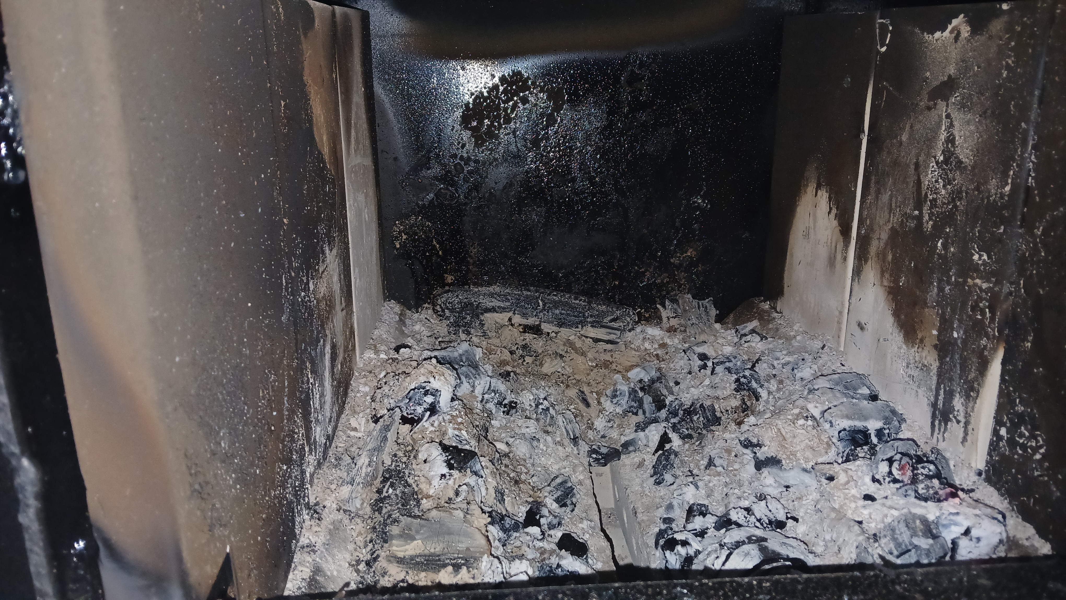

użytkuje ze 3-4 miesiące ten kociołek i drzwiczki ani grama nie są okopcone a w atmosie jak widzę u innych to całe osmolone .Popiołu tyle co nic po wypaleniu komory.Sterownik mogli by lepszy dać ale idzie to rozwiązać dokupując pod siebie inne dodatkowo.

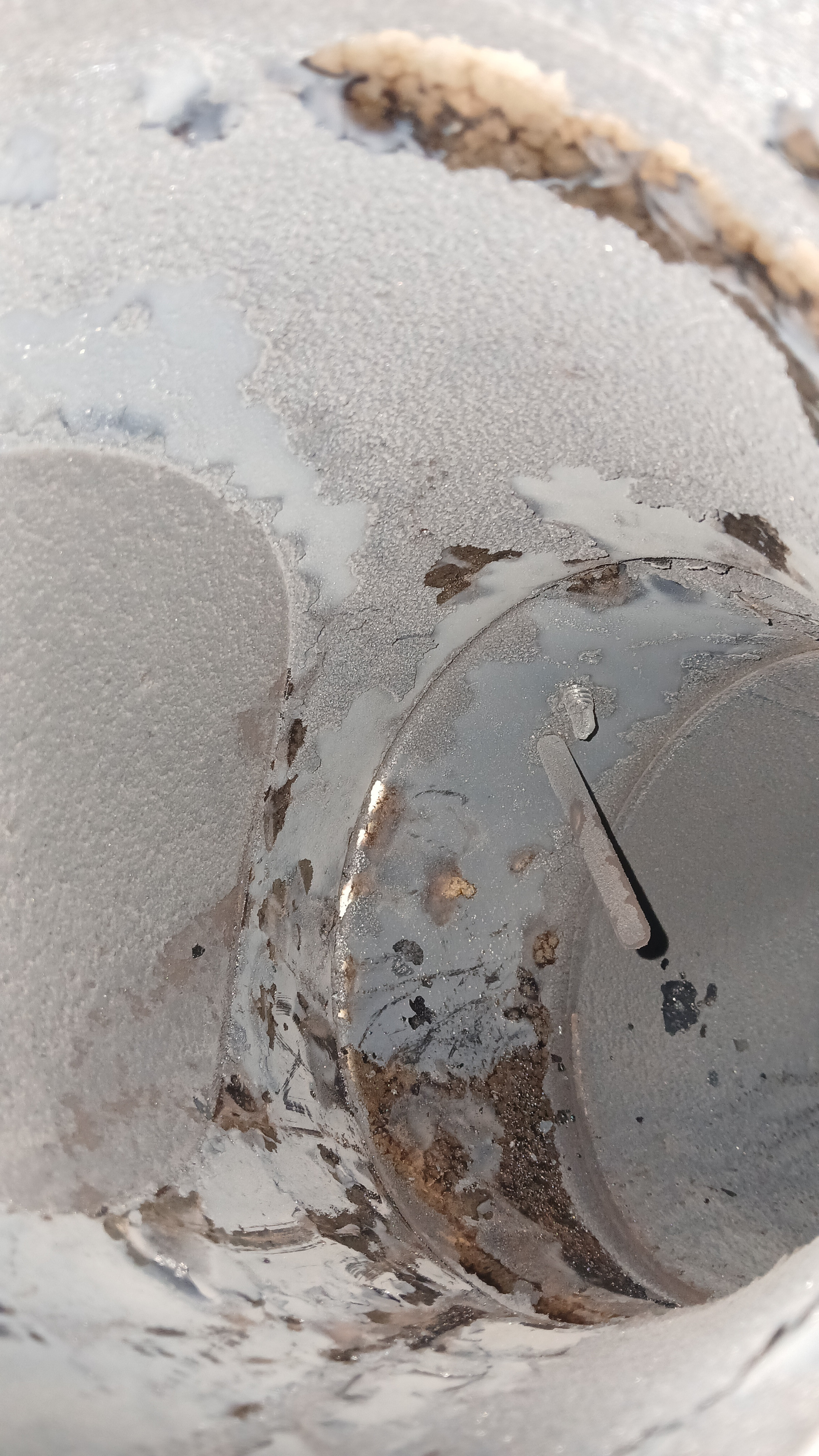

Tak wygląda w rurze wylotowej do komina idealnie sucho żadnej smoły
temperatura spalin max 200. głównie 120-150 się utrzymuje ale nie smoli więc jest dobrze
