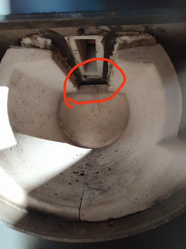

  10. Po wypoziomowaniu ceramiki temperatura spadła z 250 do 230 st. C
  11. Czy pomiędzy górną częścią tylnej wkładki a korpusem kotła powinna być szczelina o wymiarach ok 2 cm/10 cm? Czy może ktoś zapomniał ją uszczelnić i część spalin, jak pisze bercus, przedostaje się do komina?
  12. DC50GD jest z wymiennikiem rurowym. 8 rurek bez zawirowywaczy. Wczoraj odkryłem, że wkładki ceramiczne w dolnej komorze musiały przesunąć sie w trakcie transportu i ułożyly się niesymetrycznie, czyli jedna wyżej druga niżej a wkładka tylna nie była wypoziomowana. Przypuszczam, że płomień z palnika w większości szedł jedną stroną. Widać na niej większe ślady sadzy. Wypoziomowałem wkładki więc przypuszczam, że 250 st C na czopuchu spowodowane było płomieniem grzejacym w wiekszości jedną strone kotła. Przypuszczam, że teraz temperatura czopucza powinna obniżyć się o 20-30 st. C. Jak uważacie? W piątek rozpalę to zdam relację. Odnośnie sterownika obrotów dmuchawy, też byłbym zainteresowany w montarzu. Podajcie proszę namiar na sklep.
  13. Witam. Atmos Dc50GD z buforem 3000 L. Temperatura gazów na czopuchu 250 st C, gdy w instrukcji piszą - 183 st C. Ciąg kominowy 24 Pa stabilizowany regulatorem ciągu. PP na początku palenia 5 mm, po nagrzaniu kotła do 85 st C zredukowane do 0 mm. PW cały czas 15 mm. Opał - suchy dąb fi 15 cm. Komora spalania po zakończonym paleniu biała i bez żadnych oznak sadzy. Popiołu jedna garść. Ostatnie palenie: 45 kg dębu, czas palenia 4,5 godz. da bufor 3000 L podgrzany tylko o 26 st. C. Sprawność wychodzi na żenująco niskim poziomie ok. 50%. Jak, Waszym zdaniem, obniżyć temperaturę spalin a tym samym zwiększyć sprawność?
