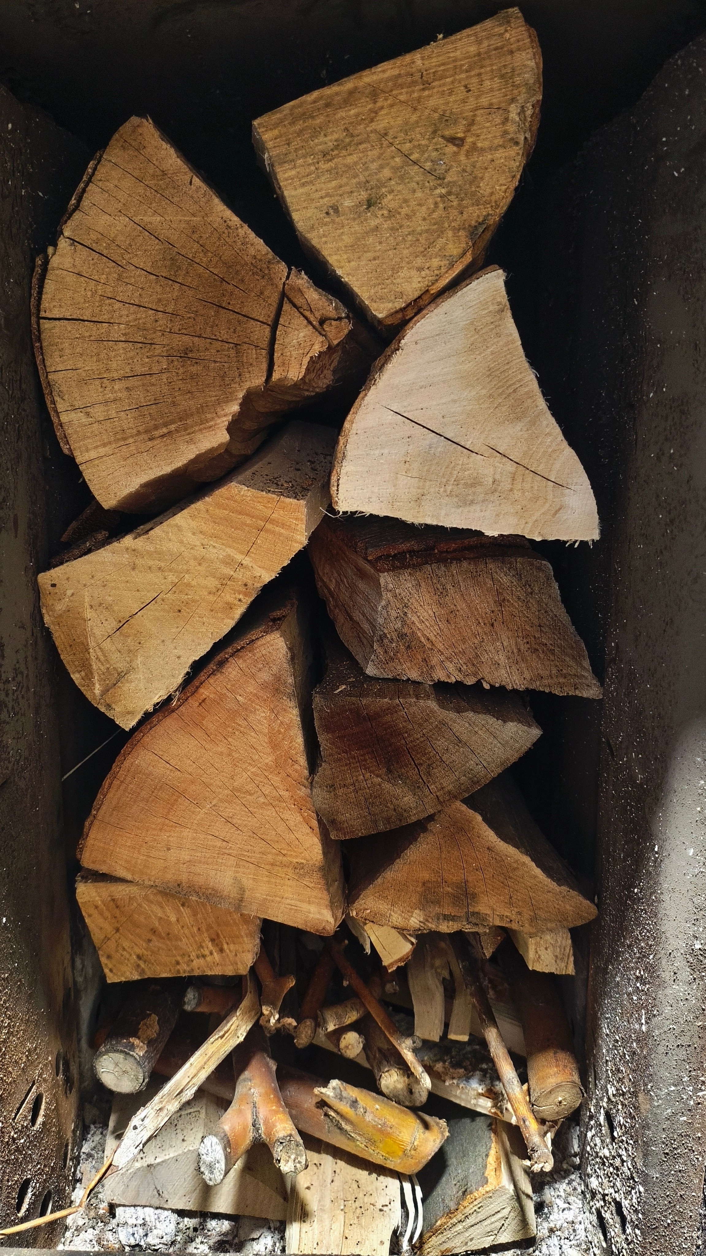

Nie jestem zwolennikiem zbyt wysokiej temp spalin, ale 100 stopni wydaje się zbyt małą wartością podczas spalania drewna. Coś chyba jest nie halo ze spalaniem w tym kotle. Jeżeli płomień znika z komory dopalania, to wtedy kocioł słabo się nagrzewa. A znika, bo być może drewno jest zbyt grube, zbyt mokre. Powstają wolne przestrzenie między kwałkami drewna, którymi PP płynie wprost do palnika z pominięciem opału wychładzając go. Jest za dużo PW. Jest zbyt mocny ciąg i wypalają się dziury w żarze, lub wogóle go niema bo jest wydmuchany/wyssany a wyższe warstwy drewna zawisają nad wlotem do palnika.
@Dominik007 spróbuj zmniejszyć nieco ciąg/nadmuch, połup drewno na drobniejsze kawałki. Jakim drewnem palisz? Chodzi o gatunek.

Wygląda na to że po jakimś czasie wypalają się korytarze i zbyt dużo pp przedostaje się do palnika z pominięciem opału i koniec grzania, trzeba niestety drobniej połupać drewno i powinno być lepiej. Inna sprawa że olcha i inne miękkie, i do tego iglaste jak świerk, czy sosna nie dają tyle energii co np buk, do tego o wiele trudniej z tego tworzy się żar. Moża jeszcze ewentualnie mieszać drewno twarde z miękki i tez powinno być lepiej.

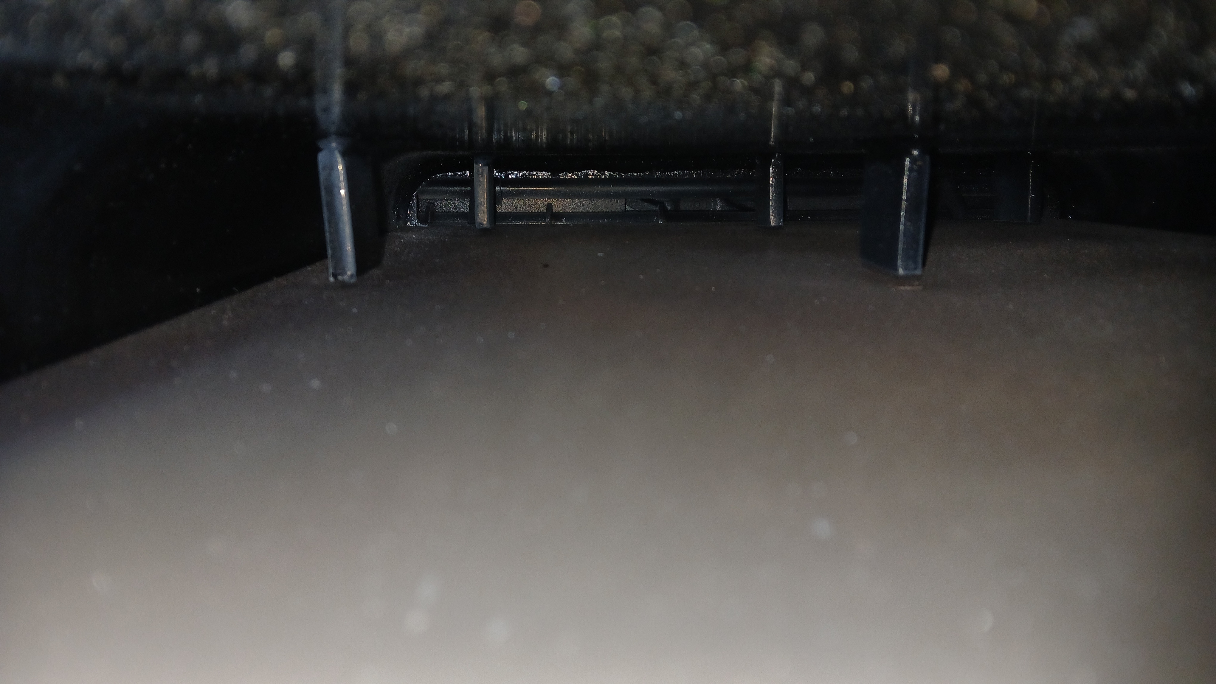

112 więcej temperatury spalin nie wyciąłem może taki ma dobry odbiór ze nie leci więcej w komin?w książce podają chyba 150-160 zalecają ale nie mogę użyskać.Jak jutro wystygnie rozkręcę i sprawdzę w środku w wymienniku czy wypalony czy się smołuje w tej temperaturze spalin.
A ile drewna wrzuciłeś na wsad (kg) i ile taką ilością drewna naładowałem temp na bufor góra i dół ??
od 8 rano do teraz spaliły się dwa wsady drewna sosna -olcha

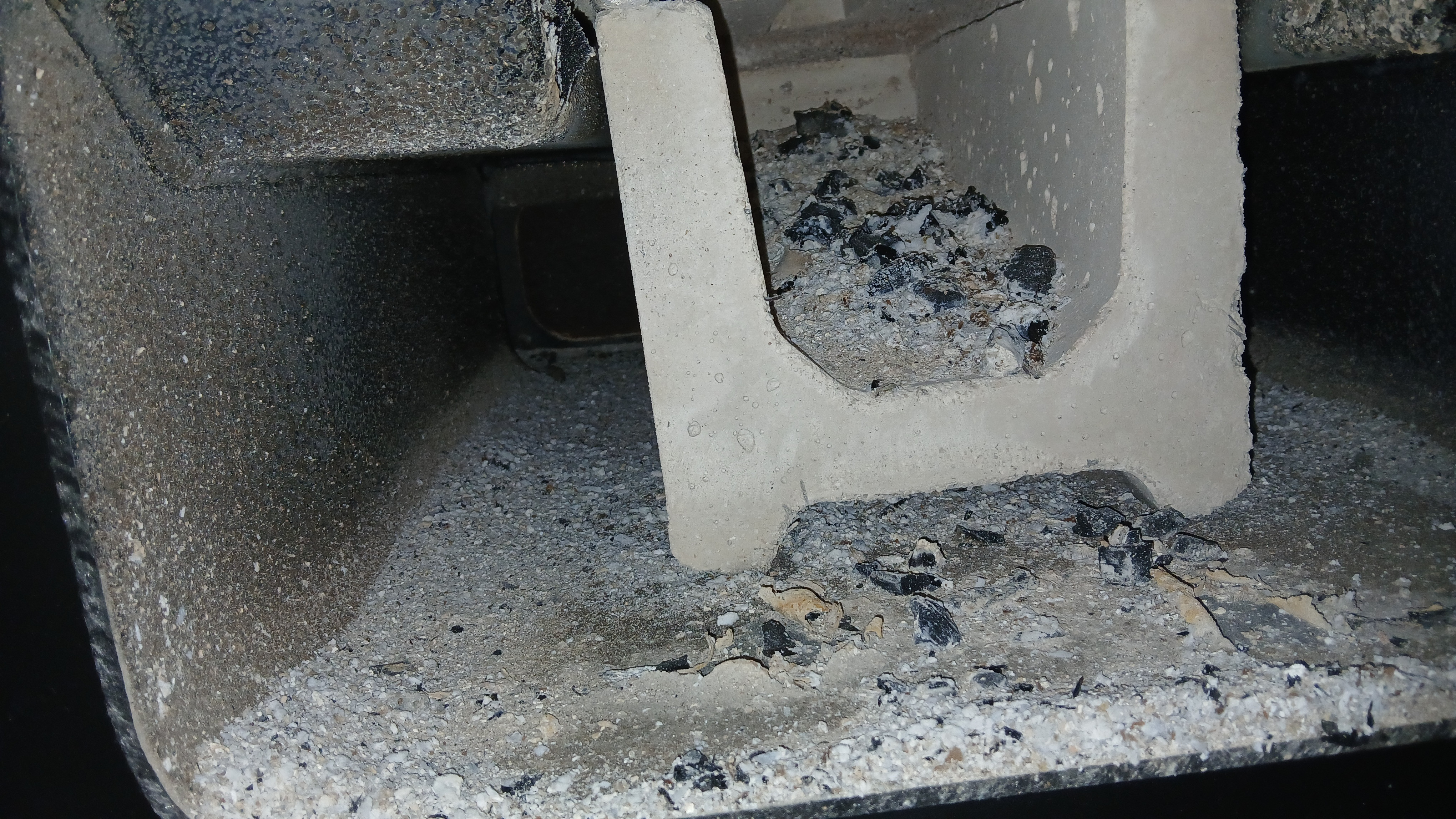

w środku wydaje się bardzo ładnie wypalony brak smoły może się nie przejmować tym ze spaliny pokazuje tylko do 100 z groszem?

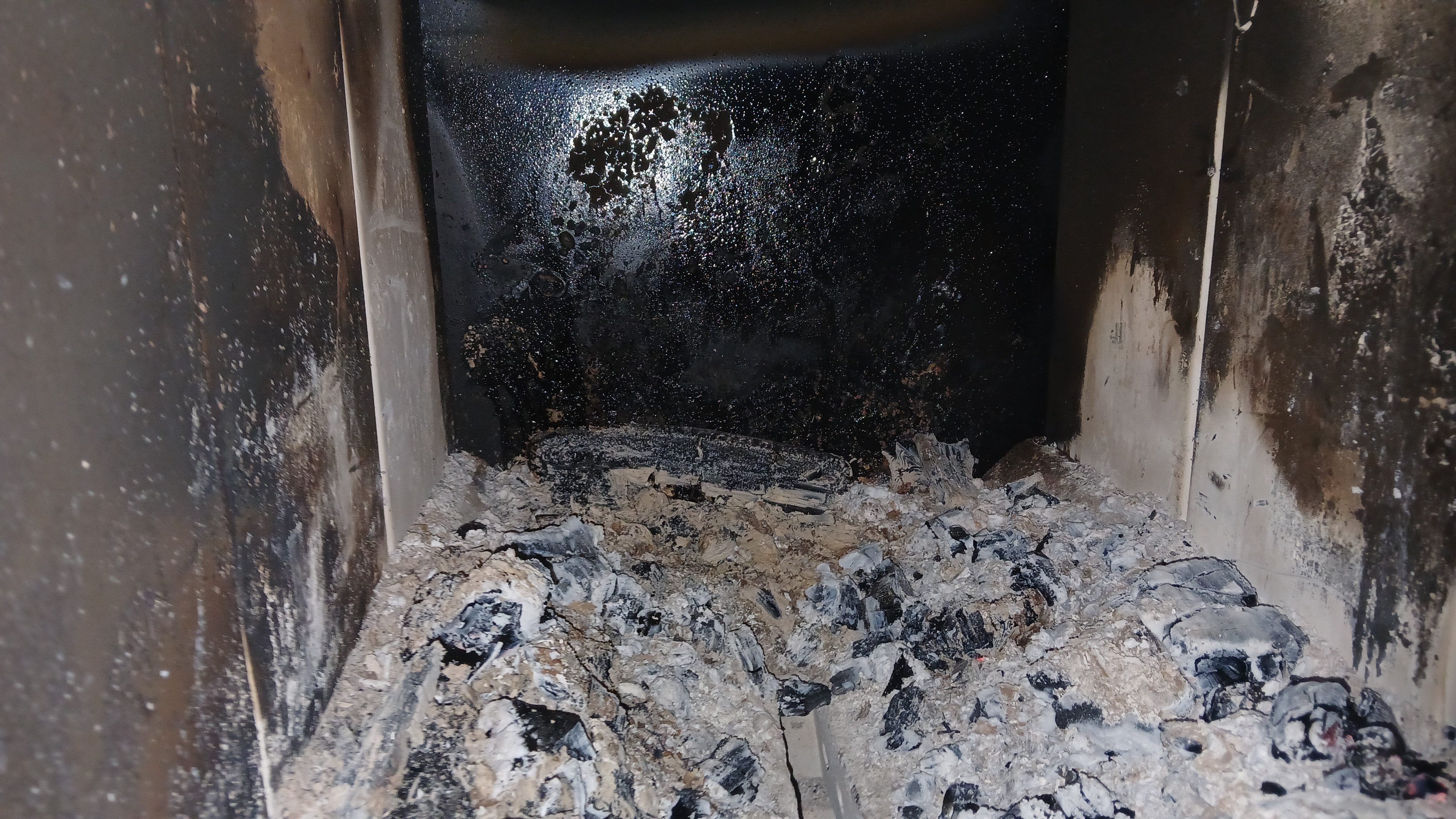

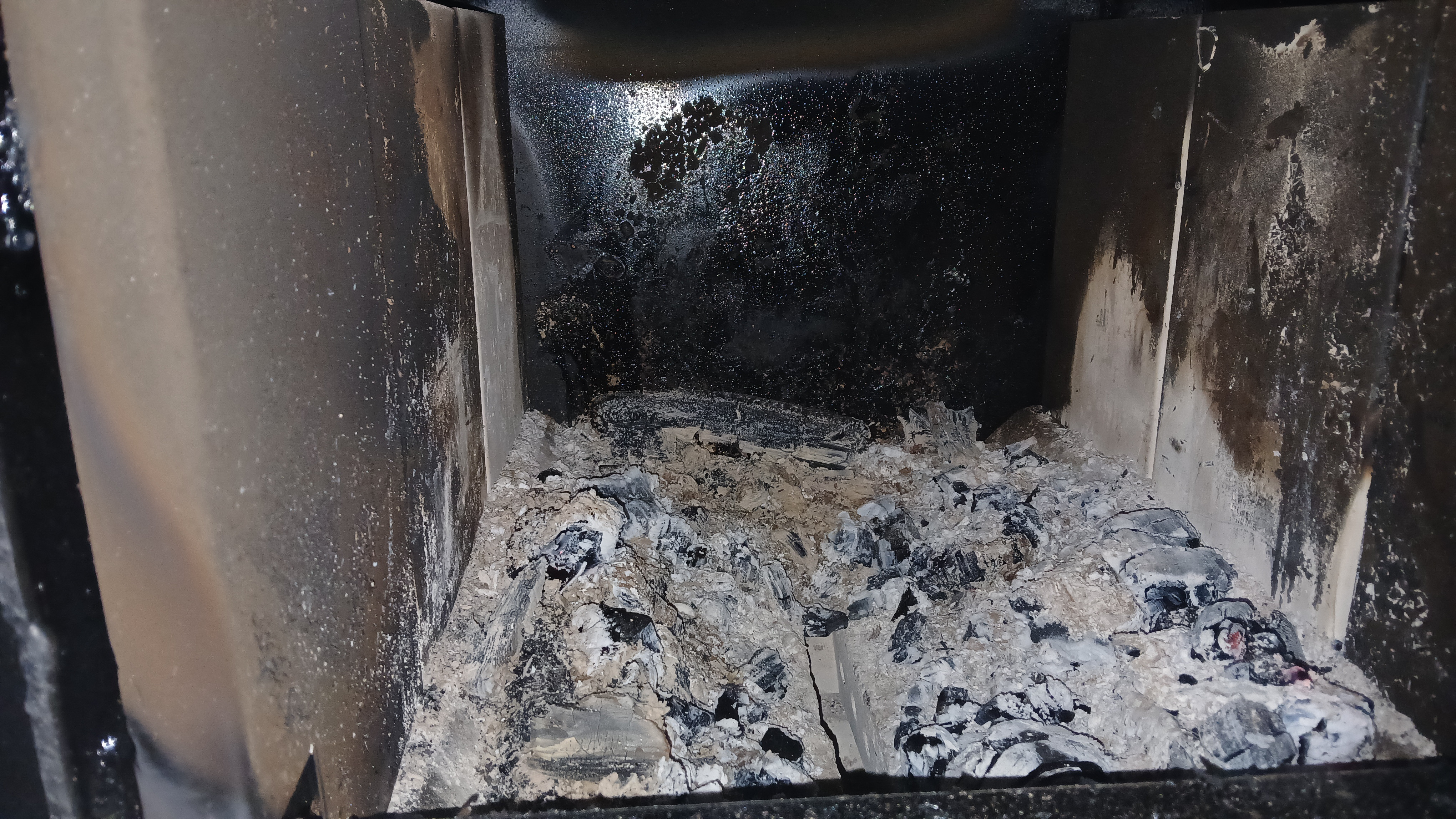

Wyglądem komory załadowczej niema się czym przejmować, można jedynie uznać jak gruba jest warstwa żaru, jak wysoko rozpala się wsad. Najważniejsze jak wyglądają obszary za palnikiem. Z tego co widać na zdjęciu, to palnik przepuszcza dym niestety, nie spala go w całości.
hmm jak nie spala?co za rada na niespalony dym?
za palnikiem na dole to pustynia wypalone suche wszystko,a to nad półką co wydaje się na smołę to bardziej farba,

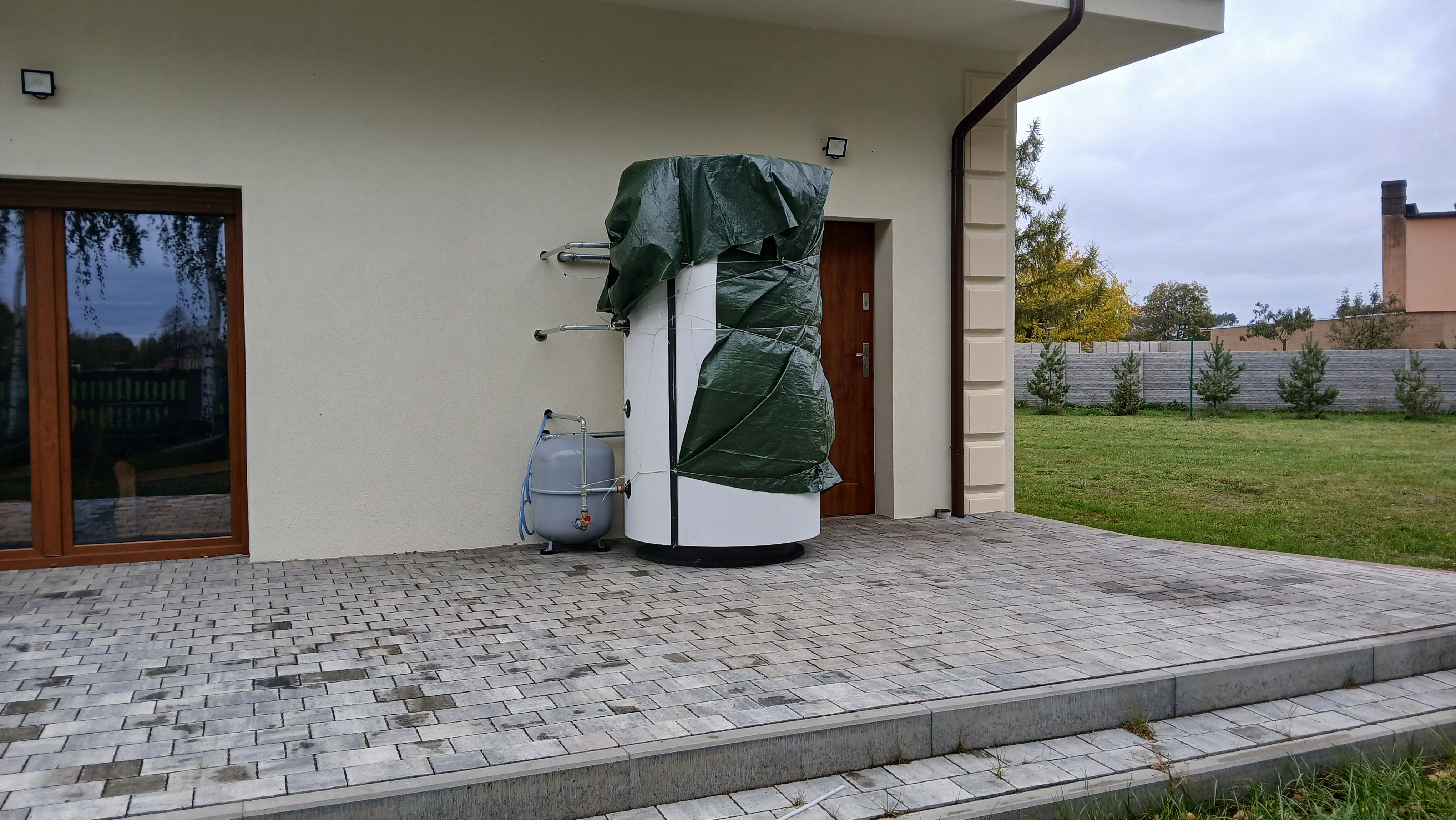

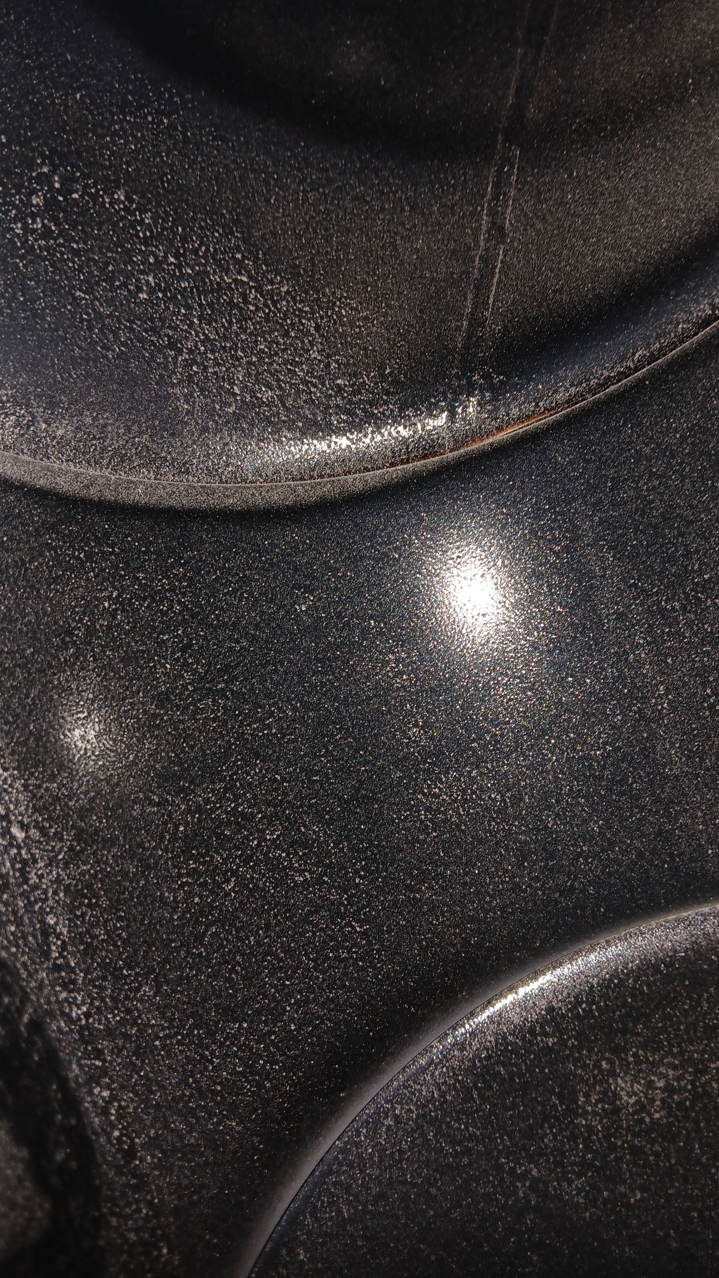

Sprawdziłem dziś kociołek rozkręciłem do wymiennika i rury spalinowe zobaczyć jak wygląda i ile smoły od tak małej temperatury i tu zaskoczenie idealne jak nowe jak by nigdy nie było palone jeszcze w tym kotle.Wychodzi na to ze konstrukcyjnie kociołek nie musi mieć dużej temperatury spalin.Dziś 120 skoczyło,temperatura spalin kotła po 25 minutach   70-72 stopnie na kotle i tak się utrzymywała długi czas nawet jak pompa ładowała bufor to nie spadło poniżej 70 .Dziś po naładowaniu komory opałem wystartował rewelacyjnie.Wczoraj zupełnie mu pozmieniałem ustawienia PP i PW kompletnie inne jak producent przewiduje.Fajnie dziś  było nie mogę powiedzieć złego słowa.Bufor na razie jest spięty i stoi na tarasie na dworze bo czekam na "zimowy ogród"Więc straty spore.
