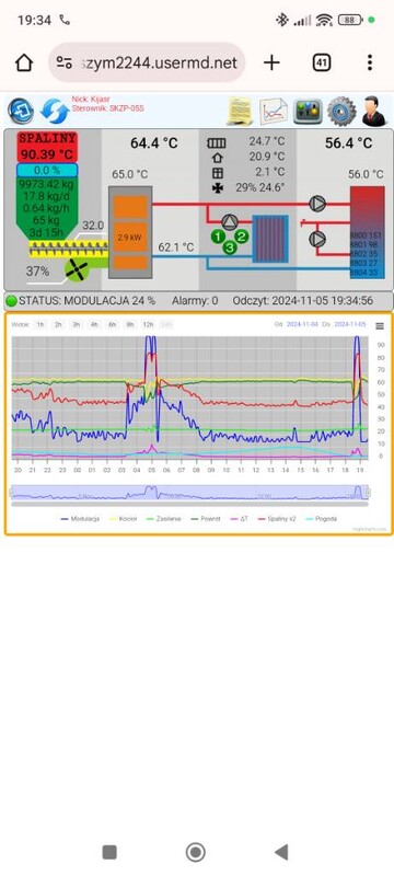

Spalam 15 -20 kg pelletu na dobę ogrzewam dom 110m i drugi domek bo zaledwie 30m. Nie mam bufora.
20kg = > max ~80kWh
80 kWh / 24h = > 3,3 kW srednio.
Z taka moca najmniejsze palniki sobie ledwie poradza w ciaglej.
Jesli jednak jest to spalanie cykliczne np. od termostatu to moc moze byc np. dwukrotnie wieksza i tyle samo przerwa (stop). Bedzie co prawda efekt sinusoidy temperatury (taka nocna/dzienna).
Da rade bez bufora. Kosztem komfortu.
Mozna tez robic kilka wrzutek ciepla do instalacji o jeszcze wiekszej mocy kosztem wiekszej ilosci odpalen i mniejszej sinusoidy. Im wiecej odpalen tym bardziej stabilnie temperatura.
Cos za cos. Wybor kompromisu.
Nie widzę sensu montażu bufora, według mnie to bajki.Screenshot_2024-11-05-19-34-58-414_com.android.chrome.jpg

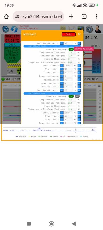

CO2 jest oddalone od kotłowni około 18metrow rura preizolowana.Screenshot_2024-11-05-19-38-05-887_com.android.chrome.jpg
