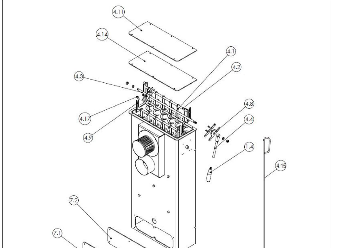

Dzięki za zdjęcia, chodziło mi również o wygląd wymiennika ,czyli ile  ma płomieniówek ,jak wygląda mechanizm czyszczenia. Mam też kilka innych pytań mianowicie: jaka jest temperatura spalin po rozpaleniu, czy jest możliwość ustawienia własnoręcznie maksymalnej temperatury spalin. Z tego co pisałeś zrozumiałem że obecnie cały załadunek pali się 5 godzin z buforem 500 litrów?

można zmienić ręcznie temperaturę spalin tylko ze ciężko jest osiągnąć wysoką temperaturę spalin max 180 .Producent zaleca jak się nie mylę 150-200.
mechanizm czyszczenia z boku wajcha i co jakiś czas można ją ruszyć

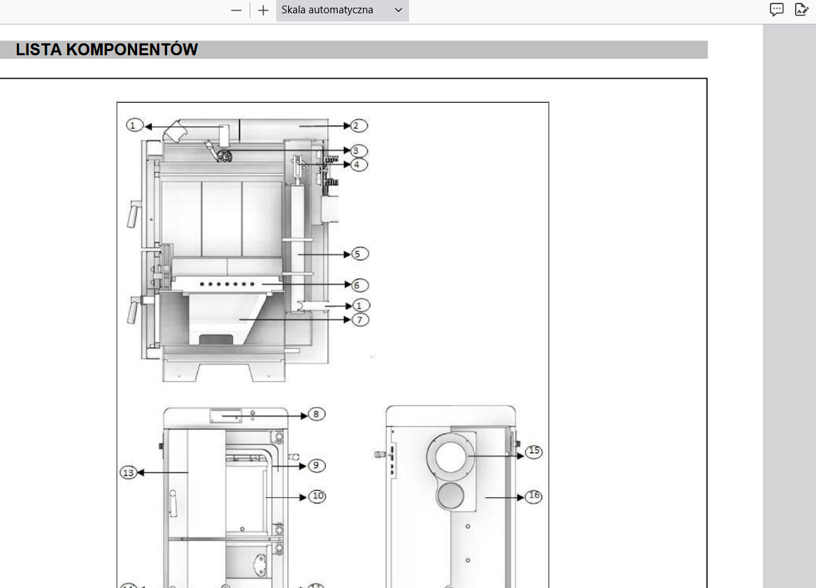

tu masz wszystkie dane tego kociołka
https://domusa.pl/wp-content/uploads/2024/11/Lignum-NG-Manual-_PL.pdf
Screenshot 2025-12-21 at 16-25-37 Microsoft Word - CDOC001642.doc - Lignum-NG-Manual-_PL.pdf.png
Screenshot 2025-12-21 at 16-24-19 Microsoft Word - CDOC001642.doc - Lignum-NG-Manual-_PL.pdf.png

Do Dominik007 Dzięki za podesłane schematy z tego co widzę to chyba płomieniówki są w dwóch rzędach
Edytowane przez arti61
Jeden  rząd, schemat jest trochę błędny mylący rozrysowany bo to tak ujeli jak by zamontowane -trochę podniesione i następny etap.Ja jestem zadowolony bardzo z tego kociołka nie kosztował kroci,a jest fajniutki i dziś nawet 5,5 godziny wsad się palił aż do wygaszenia czyli 100 stopni spaliny jak się podniosą się przez 10 min to wygasa. i drewno olcha trochę brykietu bukowego .PO załadowaniu dębu lub buku to może i do 7 godzin dociągnie jak podaje producent.
