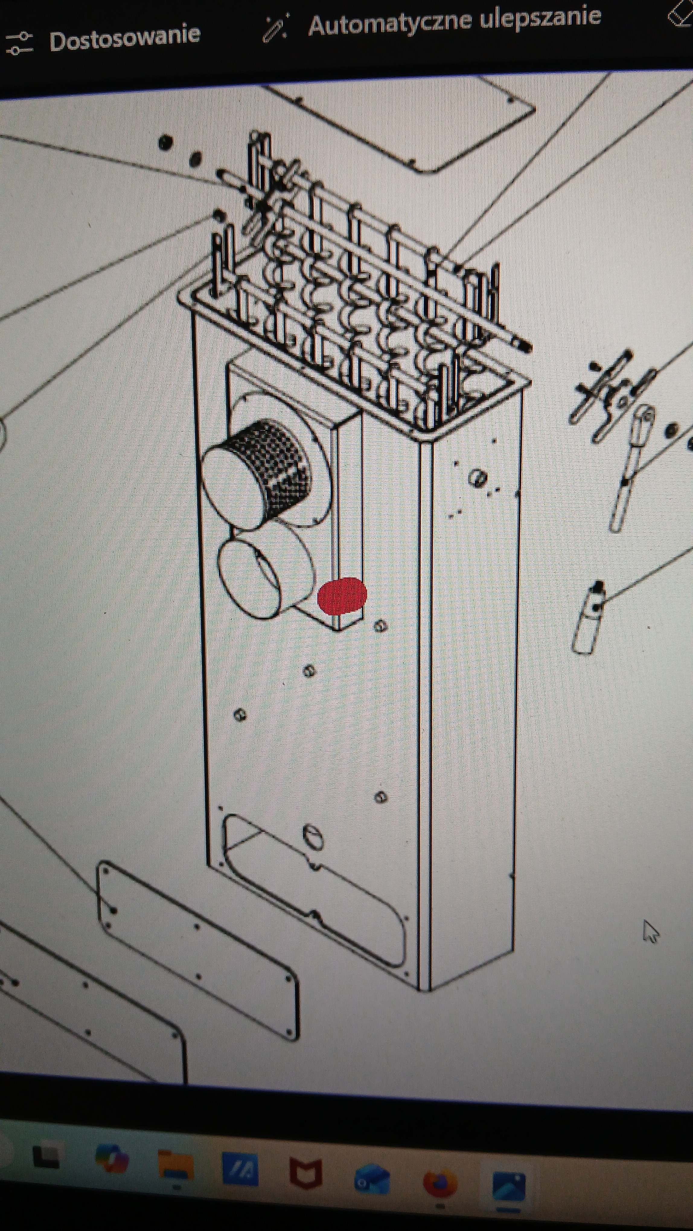

Tu na czerwono zaznaczony ma czujnik spalin

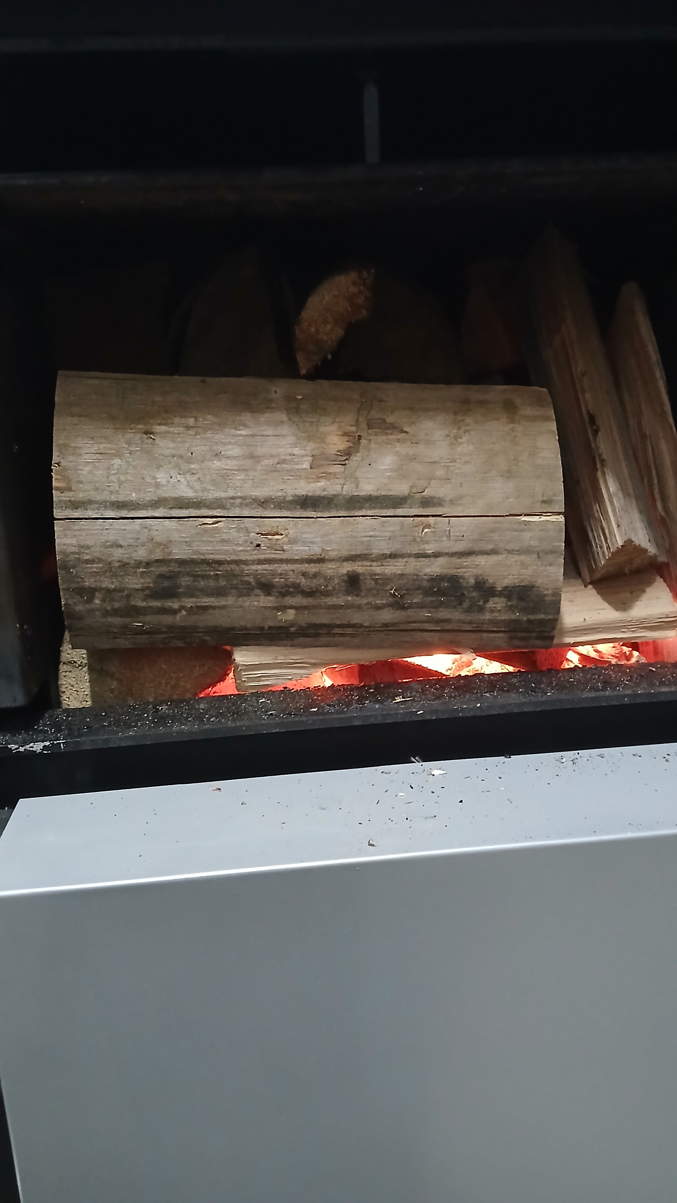

Podsumowanie dnia. Po załadunku komory  drewno  50% sosna-50 %olcha, spalanie 4 godziny  to jest wedle mnie bardzo dobry wynik.Komory aż tak dużej to nie ma ok 90 litrów ,kociołek z tego co widzę nie jest żarłoczny .Rozpalić  załadować do pełna i już nie otwierać drzwi chyba ze do następnego załadunku.Po wypaleniu  temperaturka jeszcze na kociołku ponad 70 stopni.W środku pięknie wypalony czysty brak smoły.Dokupiłem sterownik tech st27 do obsługi sterowania cwu z bufora,bo fabryczny sterownik bieda z nędzą .Fabryczny będzie tylko sterował dmuchawą wyciągową i pompą ładującą bufor,reszta to uniwersalne sterowniki.Miałem obawy ze po moich ustawieniach PP,PW prędzej będzie się spalać ale jest ok.
@Dominik007 nie wiem jaki jest dokładnie ten czujnik w tym kotle, ale generalnie żeby wskazywał prawidłowe wartości, musi być umieszczony w środku strugi spalin, w przciwnym wypadku będzie zaniżał odczyt nawet o kilkadziesiąt stopni. Jeżeli te rury spalinowe fabrycznie były pomalowane w połysku, to jest ok. A jeżeli ten połysk to warstewka sadzy szklistej, to znaczy ze spalanie jest niepełne, i z każdym przepaleniem bedzie warstewka przybywać.
Sadza szklista, sadza matowa,sadza  w połysku ,sadza pozłacana,sadza czarna kominiarka  no bez jaj w końcu 😄
I w efekcie jest jak jest hehe. Ja bym zważył ile wkładasz drewna na zasyp i ile z tego otrzymujesz temperatury w sensie do jakiej temperatury bufor się ładuje, do jakiej bojler i oczywiście grzanie domu. Wtedy będzie wiadomo z konkretnej ilości drewna ile uzyskujesz energii.
Już wiem ze wedle poprzedniego kociołka ten jednak okazał się lepszy już go powoli rozszyfrowałem i jestem zadowolony umie wyprodukować ciepło i wcale nie jest żarłoczny i na razie nie robi sadzy i najważniejsza sprawa banalnie łatwy w obsłudze i w czyszczeniu rewelacja nic nie trzeba rozkręcać ,a w poprzednim po jednym paleniu to się lało z niego i czyszczenie średnie fajne było. itd
Jak ktoś szuka kociołka na drewno tel Domusa Lignum jest warty kupna,a tym bardziej teraz cenowo spadł 8 tyś od ceny poprzedniej. Atmosa bije na głowę,a tez go brałem pod uwagę.
Chociaż powiem jedno producenci kotłów oszukują jak tylko mogą aby kociołek uzyskał papier ze niby ekologiczny rózne triku w kociołku wychodzą.
Kociołek sprawuje się bardzo dobre jak na razie. Dziś zważyłem ile drewna ładuje do komory i tak 10 kg sosny i 10 kg olchy do ile dobija temperaturę do dopiero będę mógł się wypowiedzieć jak bufor stał w" komnacie" bo teraz to niewiarygodne by było ale z tego co widzę kociołek ładne produkuje ciepło z drewna po załadunku komory. 4 godziny spalanie po załadunku

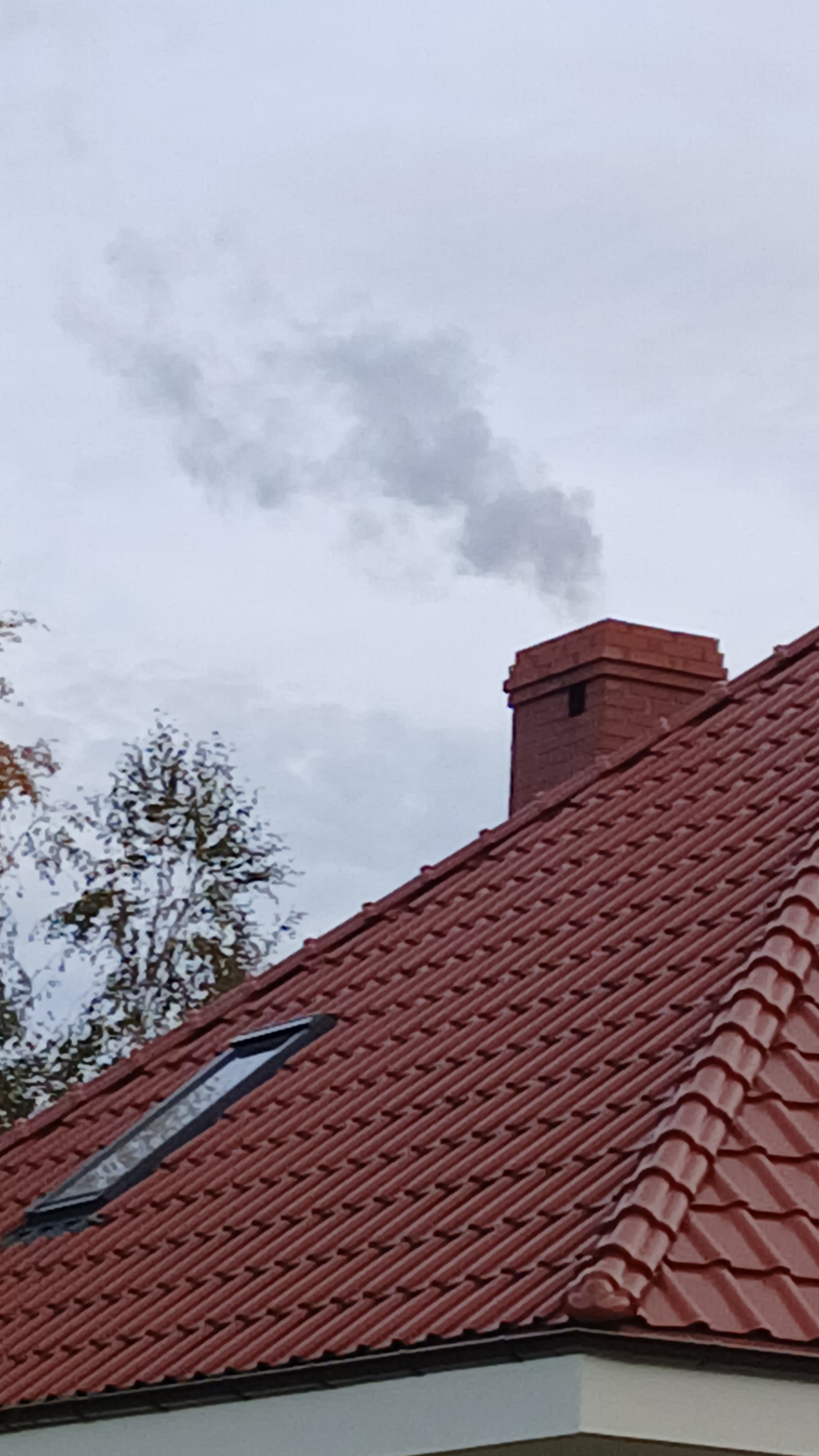

Jeszcze tylko dopytam się czy jakiś dym biały a może to para to normalna opcja w kotle zgazowującym wydostająca się z komina?
Para tak, znika po kilku metrach.
Dym nie.
U mnie potrafi się taka para gazowa utrzymywać nawet 2 h po rozpaleniu, a czasami wcale jej nie ma. Ma to związek z wilgotnością powietrza. Wczoraj u mnie lał deszcz i tej pary było sporo, dziś nie ma jej wcale ( nie mam jak pokazać bo już ciemno ).
To mam parę jak tak, znika po chwili ,paru metrach,a już się przestraszyłem

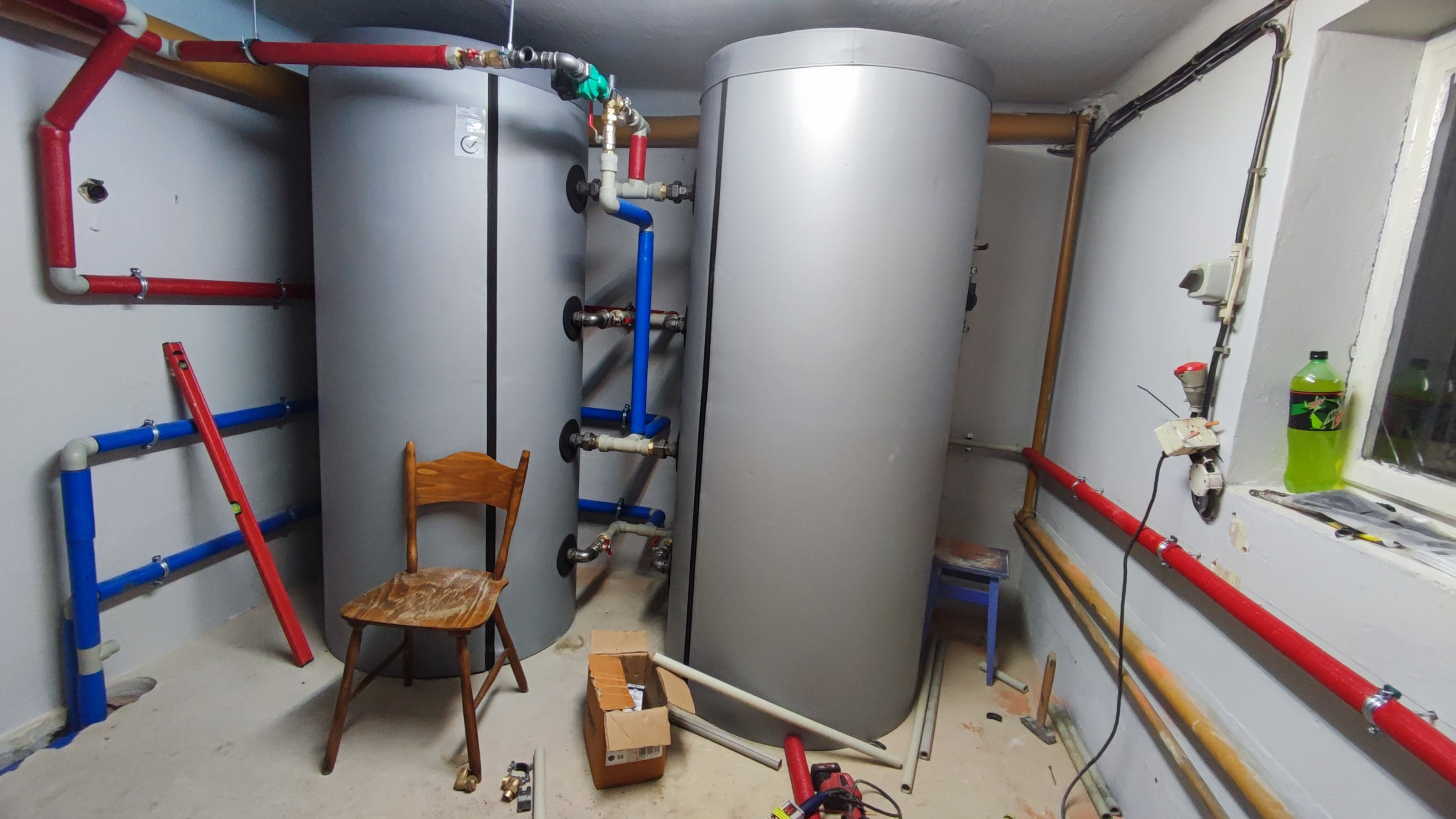

Foto kotłowni po przebudowie z kotła setlans multilog 15KW na Lignum NG 20 KW20241014_201544.thumb.jpg.69b380d7802c1167a8f5ffc10a8083ed.jpg20251031_171453.thumb.jpg.afaee912c68b82801c9dc4e338fe2b64.jpg
Bardzo dużo daje ocieplenie rur.Jeszcze muszę przerobić na rure pex odpływ schładzający w razie przegrzania kotła
Elegancko.
Nie wiedziałem że NG ma judaszka trochę obok a nie centralnie.
A miałeś CWU stojące i zmieniłeś na "leżaka" ?
Jaki masz zawór ochrony powrotu ?
Ogólnie to ładna maszynownia. Jak bym wiedział że i mnie będzie obsuwa 2 miesiące to też bym miał czas aby inaczej zorganizować/wykończyć kotłownię, ale cóż, jest jak jest i w zasadzie tylko kosmetyka mi została.😁

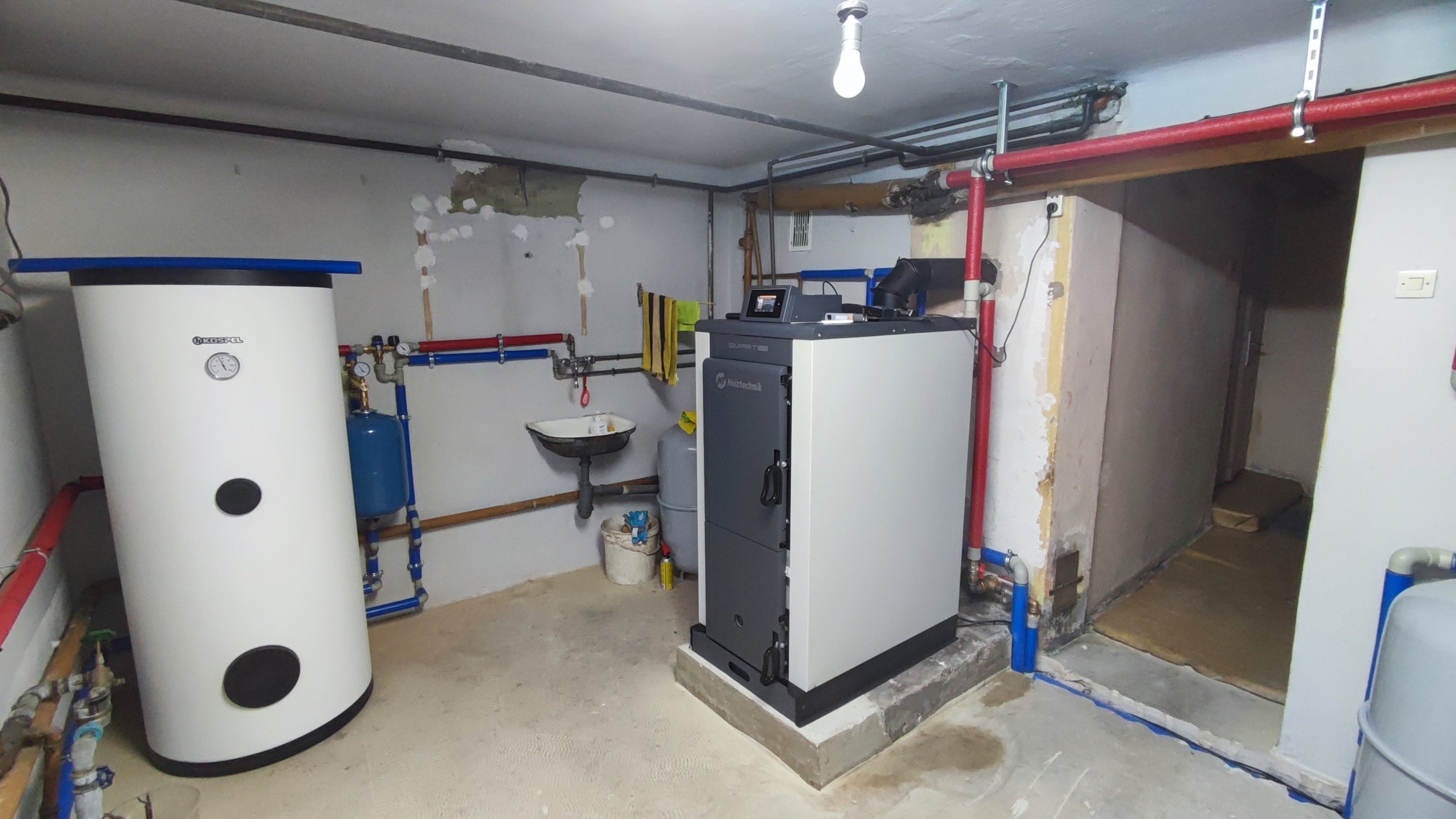

IMG_20241107_163200.thumb.jpg.0085681c8a0184831d5c8769fc14405b.jpgIMG_20241109_151935.thumb.jpg.812c09f60008d60543abce18ec8efafc.jpg
Ochrona powrotu 60 stopni zawór 3 drożny jak to zwał tam.Judaszek  po środku jest na foto złudzenie ze z boku.Cwu miałem tak teraz leżaka bez zmian to zostało 120 litrów wystarczy.Szybko się nagrzewa w razie braku i znów jest. Tynk żywiczny dużo ludzi na ściany w kotłowni daje i to tez fajne jest.
