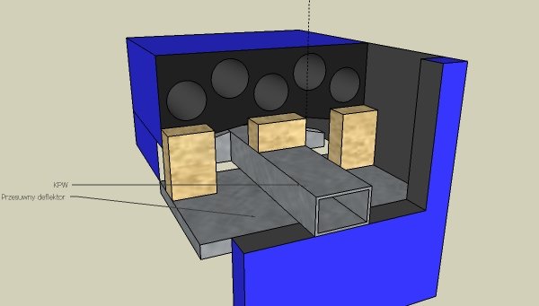

W zakresie "efekty palnikowe w górniaku" chcę się podzielić doświadczeniami z zębcem swk14. Pochrzaniony ten kociołek ma poziomy, przesuwny, żeliwny deflektor fabrycznie.z%25C4%2599bieckpw.jpg
Resztę widać na szkicu, otwory w tej KPW stanowią nacięcia na dolnych krawędziach poprzecznych ramion. PW po drodze dość silnie się rozgrzewa, gazy zapalają się jeszcze przed kostkami z szamotu, a za nimi ostro dopalają. Po kilku minutach pracy wymiennik był wypalony ze wszelkiego paskudztwa.
Piotr gratuluje bo ja już patrząc dawno na tę konstrukcję doszedłem do wniosku że chyba się już z tym nic zrobić nie da . Tylko czy tę całą konstrukcję demontujesz przed rozpaleniem czy da się ją przesunąć razem z blachą w trakcie załadunku kotła .
