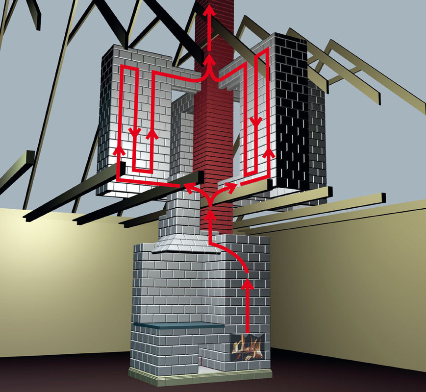

Też myślałem nad czymś takim:
https://ihz.pl/wp-content/uploads/2017/11/rys-4-1.jpg
to projekt, którego realizacja jest tutaj:
https://ihz.pl/piecowy-kombajn/

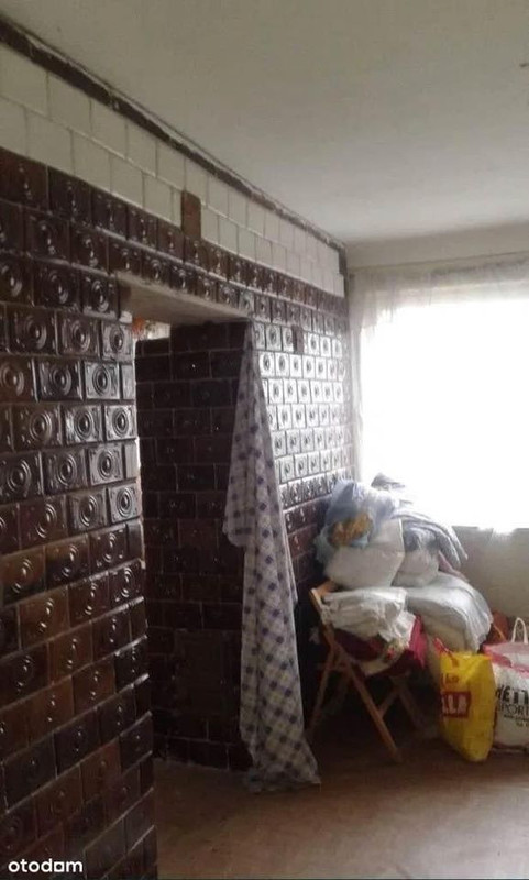

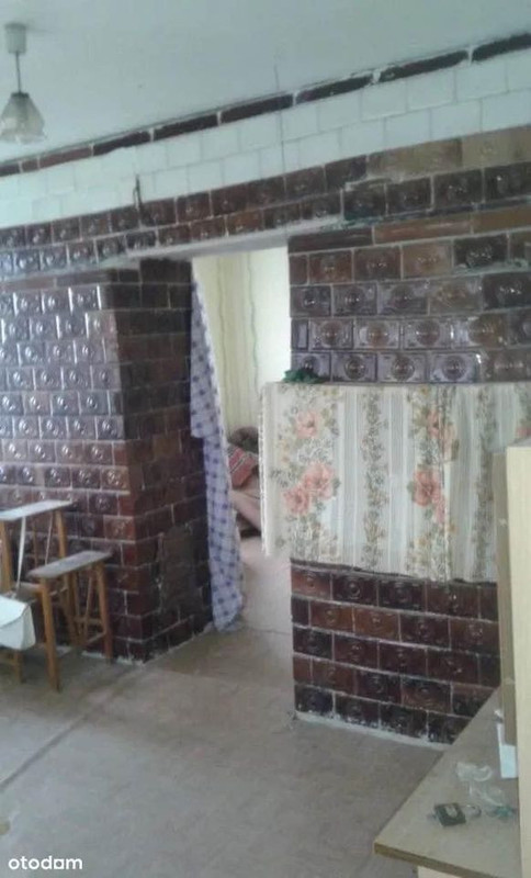

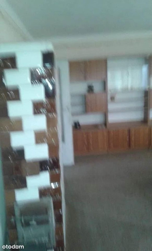

396618255_7059450477409867_476034523708303663_n.thumb.jpg.e7c06ff87d15690da3463d1468dc8c72.jpg
396734395_6765835916870284_2323907016287771433_n.thumb.jpg.4a1185df033d8f4f90a67c4dd141d320.jpg
400425074_6899082806818839_8804898195827193043_n.thumb.jpg.a7a36f34ec0a1e99577eb84e21f83822.jpg
Z domu stąd:
396950990_6699534953427688_1445387857052862614_n.jpg.4f9151c8aecd5272824b1c7b8399e520.jpg
https://www.facebook.com/marketplace/item/3555598668053446/?ref=shops_pdp_share
ale to temat na inną dyskusje. Ciężko chyba takim piecem automatycznie bez prądu wysterować. Przy buforze po prostu daje się termostaty a przy piecach kaflowych nie wiem jak tym sterować. Ale to temat na odrębną dyskusję, którą wolę tu nie zaczynać.

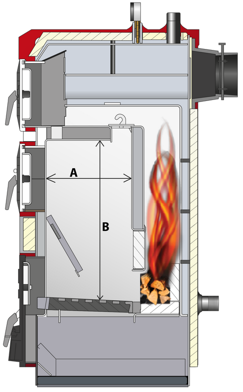

W temacie kotłów działających na ciągu naturalnym ostatnio trafiłem w internecie na Unieko 2 – egzemplarz o mocy 24 kw ma komorę zasypową o pojemności około 155 litrów (jeśli mierzymy nie uwzględniając skośnego rusztu, który niestety zmniejsza komorę) - na stronie producenta podają takie wymiary:
A – Głębokość paleniska – 47cm
B – Wysokość paleniska – 75cm
Szerokość paleniska – 44cm
informacje są z tej strony internetowej: https://kotlypleszewskie.pl/produkt/unieko-2-25kw/
Od razu się spytam a nuż się trafi na użytkownik tego kotła - czy ktoś ma ten kocioł i mógłby potwierdzić wymiary komory zasypowej?
