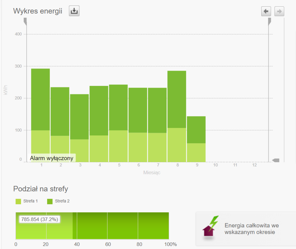

Obecnie uwzględniając sprzedaż energii po 41gr za kWh, w 2 taryfie kWh kosztuje mnie ok 10 groszy (ze wszystkim) -do 3000kWh.
Edytowane przez o6483256
Styczeń- wrzesień
37% 1 taryfa
63% 2 taryfa
Wykresy energii niezbilansowanej.
@o6483256 Jaka taryfa?
U mnie dla G12w:
dzienna 23,7%
nocna/weekend 76,3%
