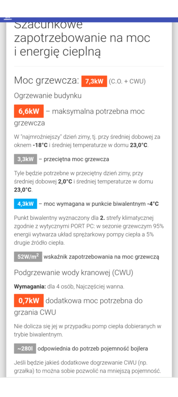

Witam Panowie dziękuję za komentarze. Wiem że ta pompa to nie jest spełnieniem marzeń. Ale pisząc na tym forum liczyłem że ktoś może mi pomóc. Ale widzę że temat rozwija się w innym kierunku. Jestem laikiem i zostałem wrobiony w montaż tej pompy. Instalator kolokwialnie ma mnie w dupie. Zamierzam z nim inaczej rozmawiać.  Ale liczyłem że ktoś może mi pomóc w poprawieniu instalacji bo myślę że tu jest coś nie tak.
Pompę zostaw w spokoju, popraw instalację. Poprawisz instalacje, pompa okaże się całkiem dobra. Sąsiad ma taką NewEnergy dobre 6 lat i działa bezawaryjnie.
To może ja zapytam: jakiej pomocy od nas oczekujesz? @sambor napisał co w tej instalacji jest do poprawy (minimum). Czy coś więcej? Mamy mało danych. Nie wiemy czy zachowane są średnicę wewnętrzne rur, czy zastosowane filtry (może są niepotrzebne), jak zrealizowano ochronę przeciwzamrożeniową. Podałeś zużycie ekogroszku więc ludzie poszli ścieżką, źle dobranej pompy ciepła bo patrząc na parametry to wcale nie jest 12,5kW. Jednak i ta pompa powinna dać sobie radę przynajmniej do -7. Podejrzanie wysokie miałeś zużycie ekogroszku. Ja w podobnym domu (117m2 ale wysoka kubatura bo salon wysoki -5m) spaliłem 2,5 - 3T ekogroszku (skarbek). Czy masz audyt energetyczny? Jak nie to ktoś wcześniej prosił chociażby o wynik jaki podaje strona ciepło właściwe to pozwoli stwierdzić ile dobrze dobrana pompa powinna zużywać prądu.
Edytowane przez awiator
Czyli moc pompy jest wystarczająca.
Teraz musisz ogarnąć instalację CO.
To jest bardzo ciekawe. Jakim cudem ten dom mając takie wyniki zużywał 5T ekogroszku w sezonie?
5 ton ekogroszku zużywałem prze cały rok. Latem grzejąc wodę. Na eko też temperatura w domu oscylowała w granicach 25 stopni i więcej.  CWU 140 litrów temperatura na bojlerze 50 stopni
