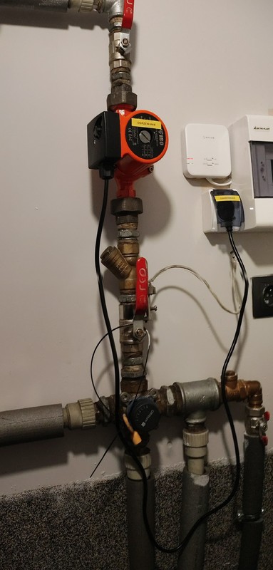

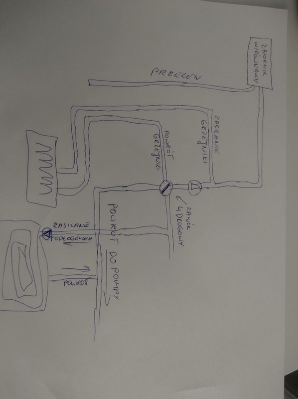

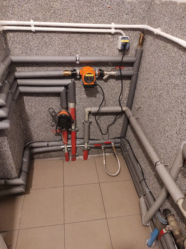

Rysunek poglądowy naszkicowany podłączenia w kotłowni podlogówki i grzejników

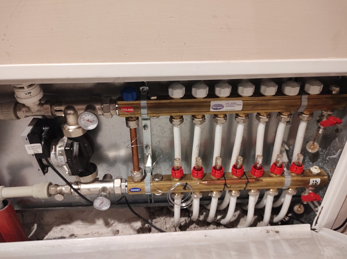

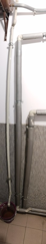

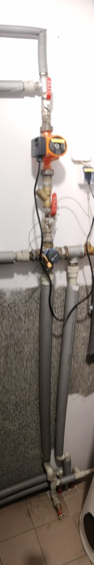

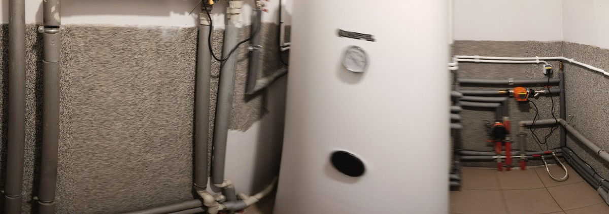

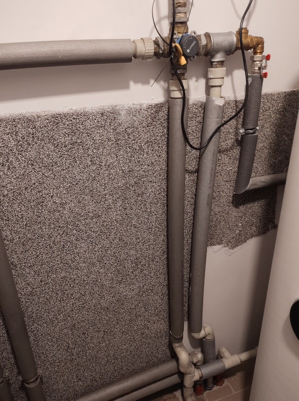

Zdjęcia jak to wyglada. Proszę o analizę i uwagi co jest skopane i może mi generować zużycie
Jak pisałem- zaw 4-D do wywalenia, nie wiemy jak jest zrealizowana podłogówka- fot rozdzielacza się prosi.

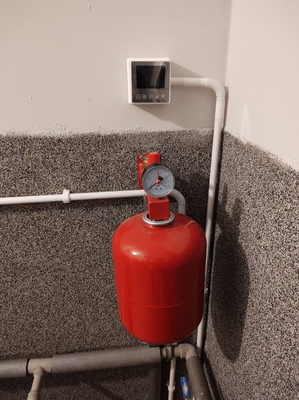

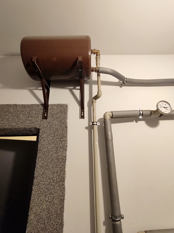

Po za tym warto zamknąć obieg - zlikwidować naczynie otwarte i dać przeponowe odpowiedniej wielkości.
Ostatnie zdjęcie jest od rozdzielacza z podlogówki. Grzejniki też mają rozdzielacz.
Przeponowe odpowiedniej wielkości tzn.? Nie bardzo wiem o co chodzi
Rozdzielacz jest do przerobienia na zaw 3-D + jakieś sterowanie regulacją temperatury.
Naczynie przeponowe to na zdjęciu to obecne?
Jak tak to jaką ma pojemność?
A co z tym naczyniem przelewowym na strychu? jest ,czy czy go nie ma?
Nic na strychu nie mam. Instalacja wygląda tak jak na zdjęciach. Naczynie przeponowe wydaje mi się że 24 litry ale pewności nie mam bo nigdzie nie jest napisane. Sterowanie temp. Odbywa się za pomocą Salusa.
Mam ustawione 23 stopnie.
