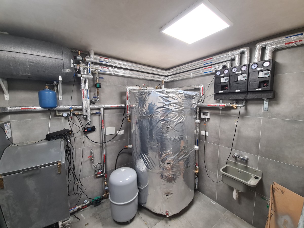

Dla twojej wiadomości, mam dwa sprzęgła. Jeden to wymiennik płytowy między instalacją zamkniętą a otwartą (pomiędzy dwoma budynkami), a drugi to 240L bufor (który sam stworzyłem). Operuje łącznie 6-cioma pompami, w tym dwa 3D z siłownikami i jeden nastawny na bimetalu. Wszystkim zarządza jeden sterownik. I wierz mi, da się to ogarnąć tylko trzeba znać te opcje.
Mam jeszcze też podłączony kocioł zasypowy. Obecnie w stanie spoczynku, ale jeśli zaszłaby potrzeba (np. brak prądu lub awaria kotła na groszek) to czterema zaworami odcinam ciepłociąg oraz omijam mieszacz i mogę hajcować jak na starej grawitacyjnej instalacji wspomaganej pompą lub bez niej. I żadnych kabli nie przepinam bo pompa CO1 i CWU mają dwa odseparowane od siebie źródła zasilania.  ...gwoli ścisłości nawet z innych faz.

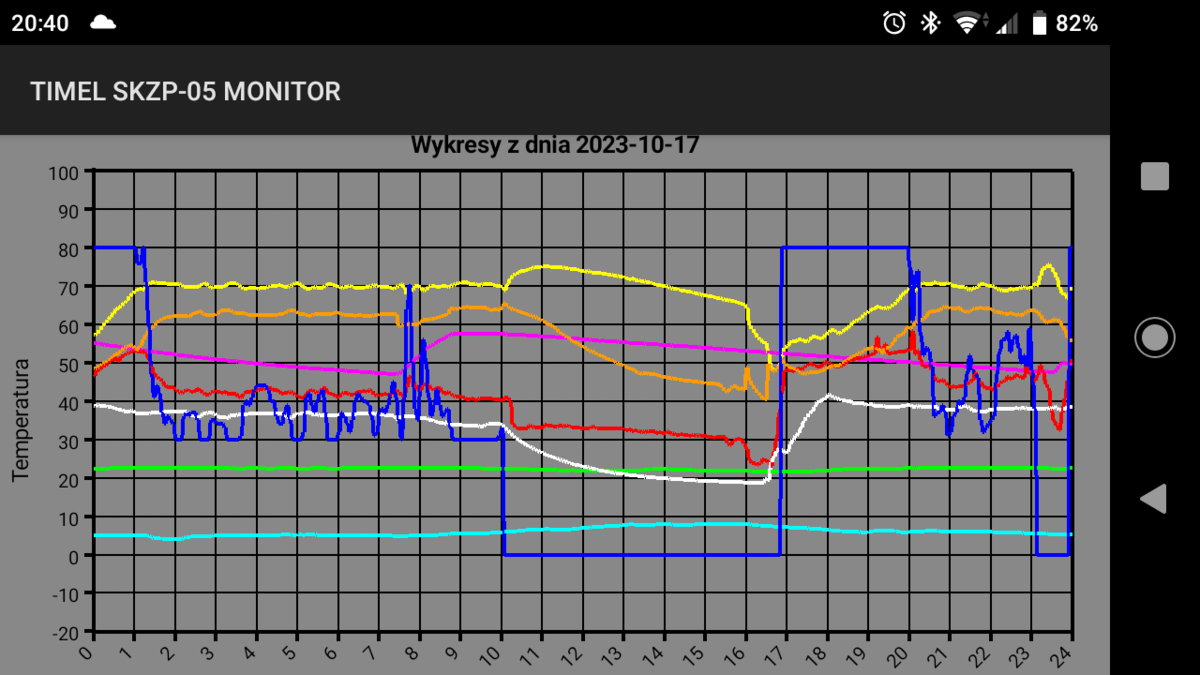

Niestety nie da się pokazać pracy wszystkich obiegów (temperatur bufora też nie), ale jeśli chodzi o pracę kotła i CO1 to ostatnia pełna doba przedstawia się następująco:
