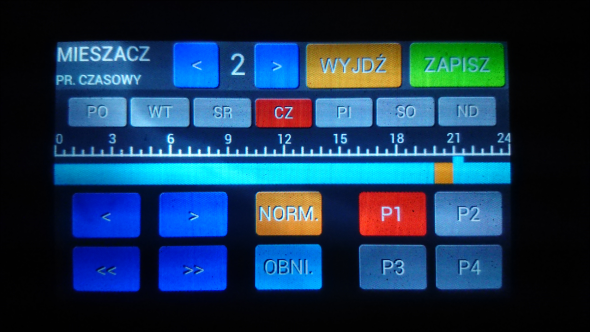

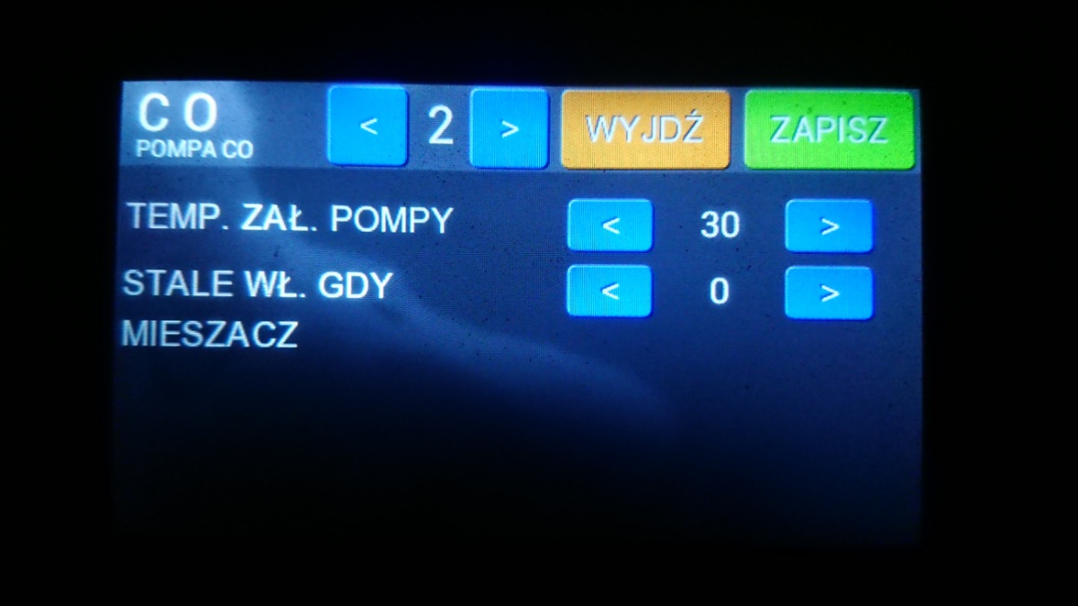

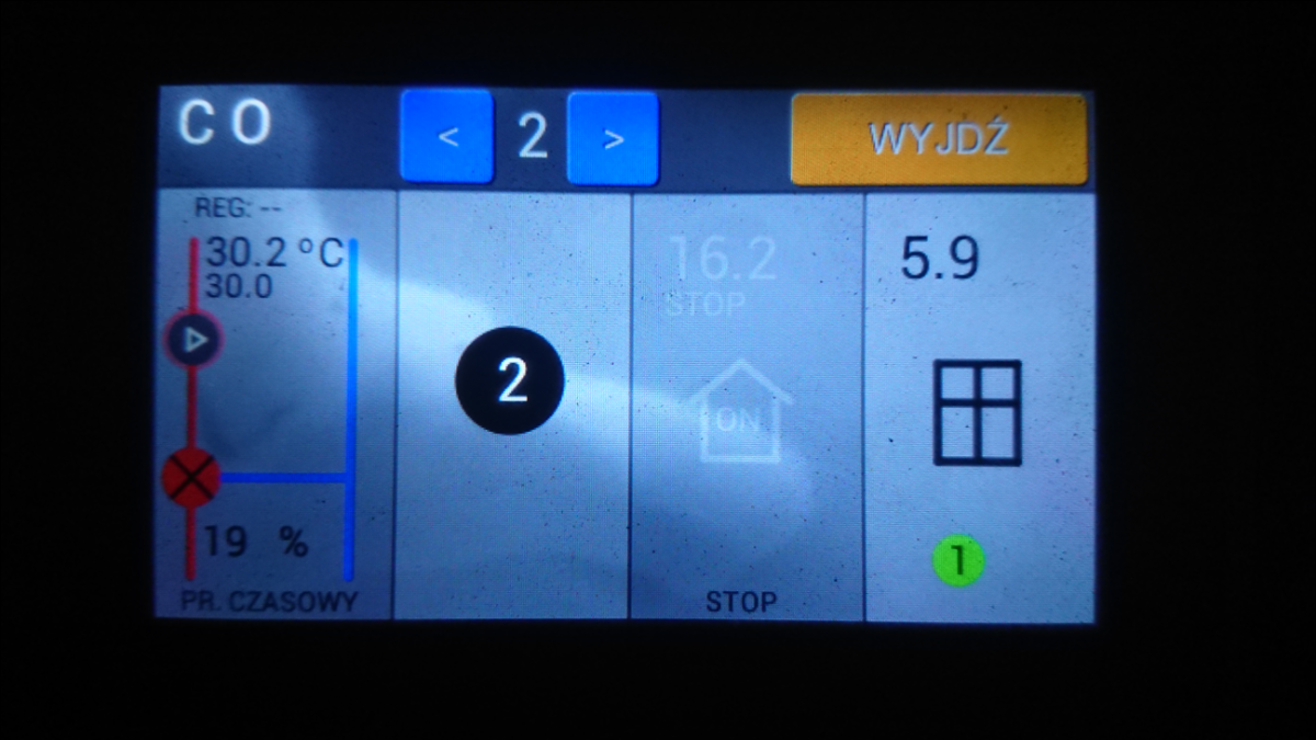

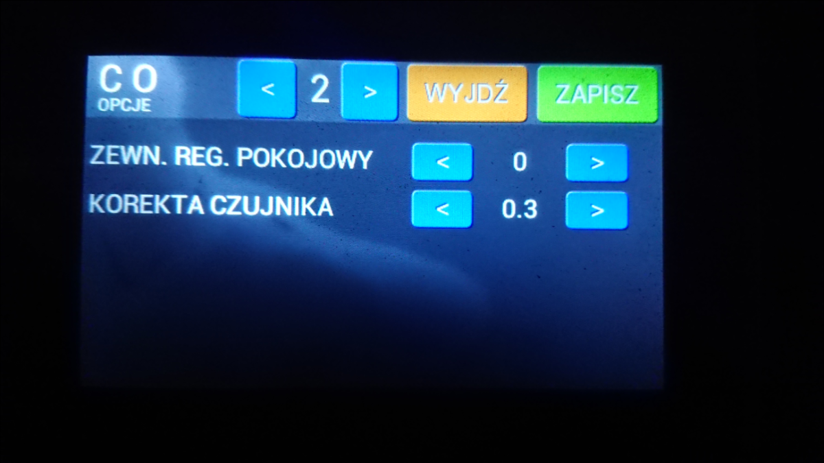

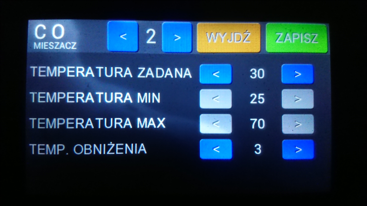

Mieszacz ustawia się względem temp czujnika pokojowego lub jak go nie ma to czujnika mieszacza umieszczonego za mieszaczem innymi słowy mówiąc na rurze która idzie już do pokoi. Więc ma odniesienie temp jaką powinien zadać więc twoje dywagacje na temat czujnika pokojowego nie są idealne. Chyba, że w instrukcji jest błąd albo ja coś źle przeczytałem.
Fakt, czujnik pokojowy byłby lepszą opcją ale na razie tak musi zostać jak jest. Z względów takich i innych nie będę montował po kablu tylko radiowo więc cena to nie 45zł tylko już ~300zł.
Moim zdaniem w sofcie jest błąd.

@Pjottter watpie by tak bylo. Ja rozpalalem ostatnio wieczorem i na sztywno wrzucalem 25 stopni w podloge wieczorem bez pokojowki. Normalnie sie rozpalal.
Tylko ustawienia kotla musza byc sprzegniete z obwodami.
Czy ty sie "słyszysz"? Mieszacz ma się ustawiać względem swojej temperatury? Totalny bezsens.
Negujesz moje wypowiedzi, a sam fanzolisz.
Wszędzie widzisz błędy. W sterowniku błąd, w instrukcji błąd, w moich, jak to nazwałeś, dywagacjach błąd...
Jedynym słusznym błędem jest twoja interpretacja.
Możliwe, że złe słowa dobrałem, a miałem na myśli że mieszacz ustawia nastawę tak by na czujniku danego obwodu była zadana temp. w przypadku gdy nie ma regulatora pokojowego.
Wyciągnięte prosto z instrukcji.
image.png.9864be8efe3f875c326a09a35a515e21.pngimage.png.4f0ddbfbc9e5f5cca3fc0d8559a2f1b0.png
Więc jest tak jak napisałem wcześniej.

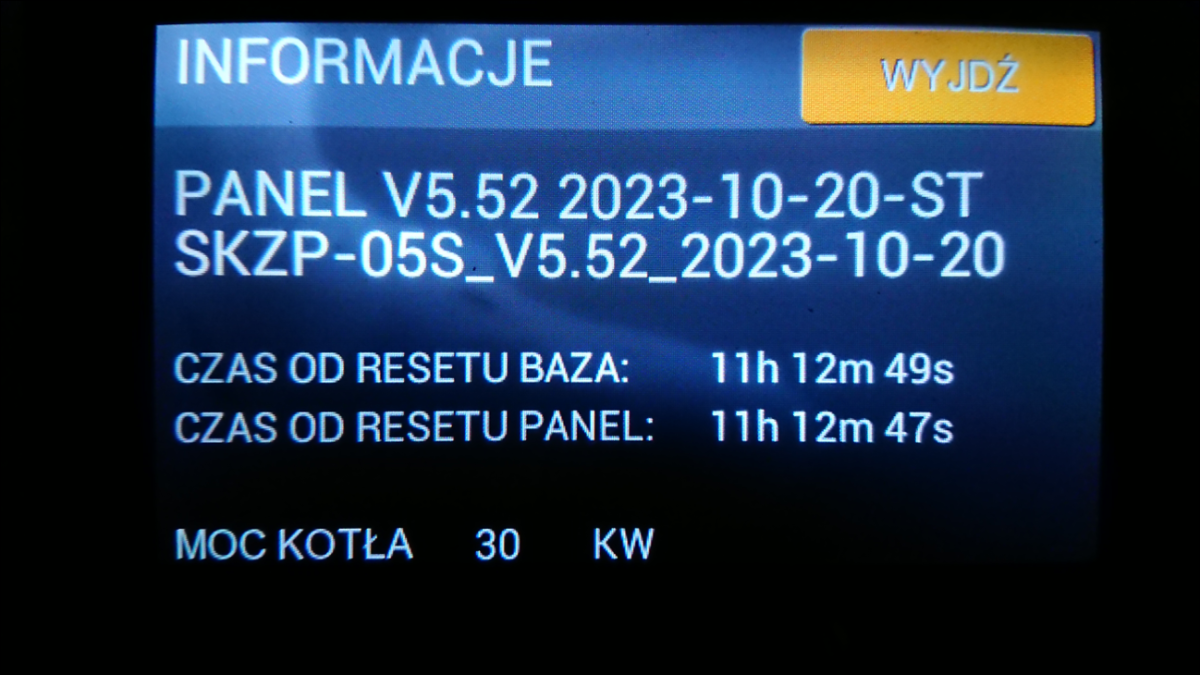

W tym sofcie 5.50 jest problem w pracy z Bragerem? Chciałem zaktualizować soft ale niedługo wyjeżdżam i będzie problem z wróceniem do starszego softu a kobiety nie dadzą rady.
Niestety jeszcze go nie poprawili.
Chociaż ja mam podłączony i aktywny (jedynie korekta na 0) i od tygodnia jest ok. Ale może to dlatego, że kocioł ma kilkugodzinne przestoje. Nie wiem.
A jaki jest problem z Bragerem i w jakikolwiek wersji? Bo nic nie wiem.
Ja mam wersję 5.50 którą udostępnił kolego Dozy, jeszcze przed tą niby poprawką ,u mnie śmiga elegancko z bragerem już od miesiąca
W najświeższej (na ten moment) wersji 5.50 przy bragerze potrafi przestać podawać. Następuje zanik płomienia, więc sterownik rozpoczyna rozpalanie, podaje dawkę startową i przy stabilizacji już nie podaje paliwa, więc siłą rzeczy po kilkunastu minutach następuje zanik płomienia, znowu podaje startową i w trakcie stabilizacji nie podaje, czyli znowu zanik, znowu rozpalanie i tak w kółko.
Po restarcie sterownika wszystko wraca no normy. ...na jakiś czas.
Odłączenie bragera rozwiązuje problem. Można przestawić bca w tryb autonomiczny i mieć tylko podgląd tlenu na samym bragerze.
Ja z ciekawości włączyłem go w SKZP, ale bez korekty i już odpukać tydzień wszystko ok.
Dzięki [mention=91257]Dozy[/mention]
W takim razie wstrzymam się z aktualizacją do wiosny[emoji3].
Dobrze że jeszcze nie mam bufora bo bym aktualizował wcześniej na bank. Teraz  to głównie  interesowały mnie funkcje zerwania zawleczki i braku powiadomienia o małej ilosci paliwa... no niestety nikt nie pamięta żeby kliknąc dosyp.
Edytowane przez yareka
A którą masz wersję? Poprawiona praca pompy ładującej jest już w V5.46.
W 5.50 dodali obsługę sv300 i tlen na wykresach (w panelu). A że pojawiły się cuda wianki z bragerem... cóż... z programowaniem tak bywa - dodasz jedną regułkę i błąd błędem pogania.
Puki co, ja palę z aktywnym analizatorem i korektą 0. I jest lepiej niżeli z za dużą korektą.
Mam chyba 5.45 . Na pompie lądującej na razie mi nie zależy tylko bardziej na funkcji zerwania zawleczki ale to pewnie dopiero w 5.50 wprowadzili.
Dokładnie. Wraz z wprowadzeniem obsługi sv300.

Hey . ja mam bufor i kocioł potrafi iść kilka godzin na 100% mocy i nawet jak miałem analizator na korektę 0 to itak wyłącza podajnik . Jest jakaś wizja na poprawę tego w najbliższym czasie ?
Już nie ma. Temat uległ przedawnieniu. 😜
Zadzwoń do timela i zapytaj o najnowszą wersję.
13 minut temu, Dozy napisał(a):
Hey ja mam własnie problem taki jak opisałem wyżej z softem 5.50
Edytowane przez Natben
A ja mam 5.52 i nie mam problemu. 😊
Powtarzam, dzwoń do timela.
W dniu 29.10.2023 o 21:13, Dozy napisał(a):
A ja mam 5.52 i nie mam problemu. [emoji4]
Nie możesz wrzucić tutaj? [emoji846]
Czy ty myślisz, że mnie to rajcuje jak ktoś prosi lub dopytuje? Nie, nic z tych rzeczy.
Poprzednie wrzucałem i dopiero po fakcie dowiedziałem się, że to były wersje niestabilne. ...uuups... Dlatego teraz nie udostępniam już żadnych plików wsadowych.
Rozumiem [emoji846][emoji106]
Czyli ja mając 5.50 też powinienem dzwonić do Timela? [emoji23]
U nich na stronie też jest 5.50 [emoji846]
Ja zadzwoniłem, zapytałem i mi przesłali. Ale prawdę powiedziawszy nie dopytałem czy to jest wersja testowa czy finalna. Wiem tylko, że problem podajnika został rozwiązany.
Edytowane przez Dozy
No to już wiem co jutro będę robił [emoji846]
