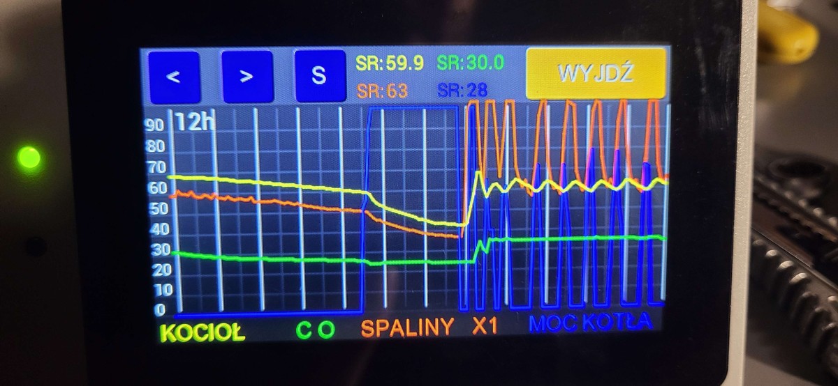

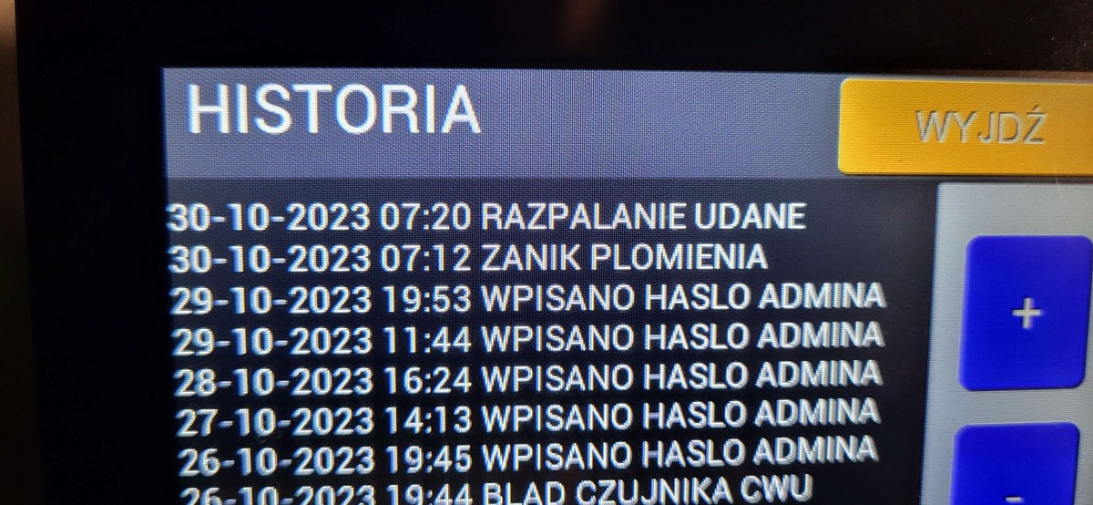

Hej,
Coś mój sterownik chwilowo miał udar lub ja przypadkiem coś źle przestawiłem. Temp spadła koło godź. 4 rano ale sterownik chyba za późno ogarnął, że wygasł i zawalił mi gdzieś z połowę popielnika węglem. Za pewne to wina ustawień chociaż wole się dopytać czy ktoś miał kiedyś podobne przygody. Temp pieca jest stała 60*, na co idzie chyba 34* i od godź 23 do 5 rano, jest zbijana na 31*.
Zdjęcie wykresu zrobione o 12:24

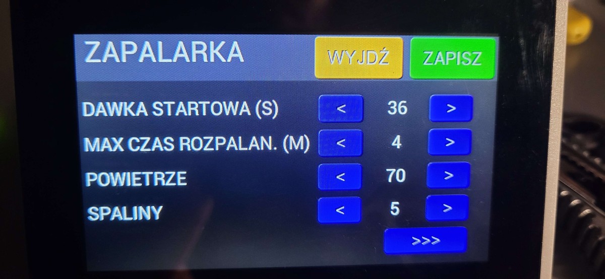

Coś to strasznie nie stabilnie nie pracuje, źle jest ustawiony palnik
Udaru mógł dostać, ale komin nie sterownik. ...od czadu i smoły. 😜

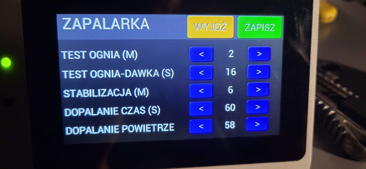

Masz ustawienia jak dla pelletu.
Daj max czas na 10 min, powietrze na 30 do 40 max i stabilizację na 10 min.

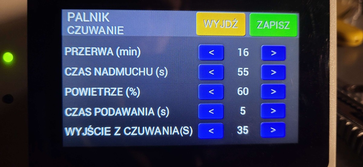

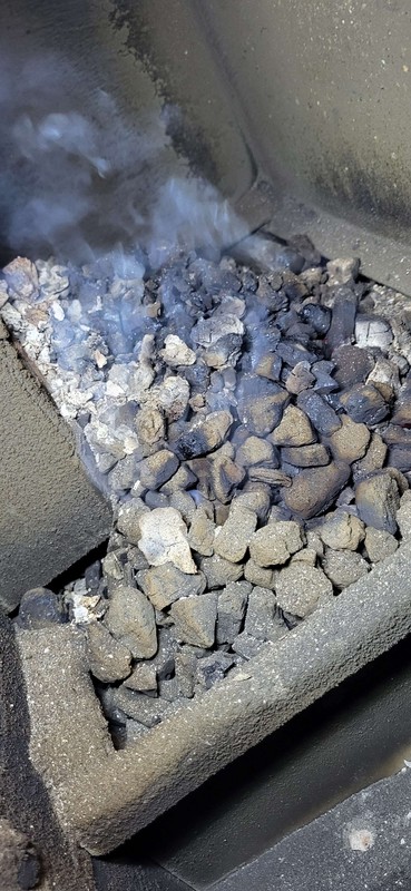

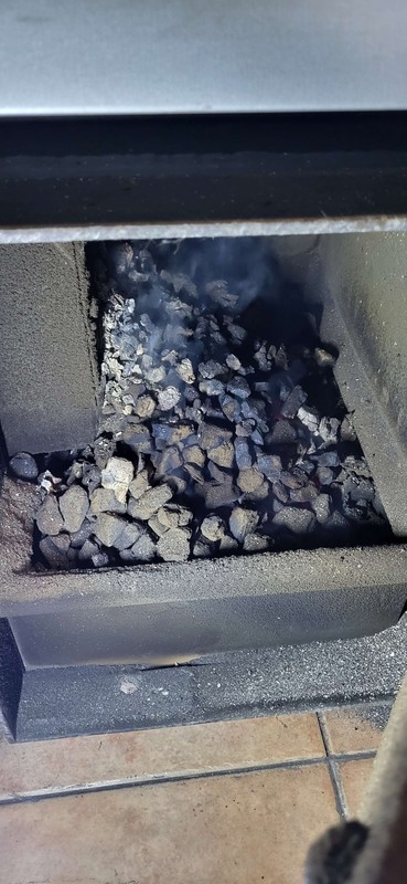

Obecnie takie ustawienia miałem i dość ładnie dopalał karlika, chociaż jak teraz zrobiłem zdjęcie wnętrza komory to wydaje mi się, że jeszcze za dużo powietrza. Nie patrzcie na popiół bo to po wygaszeniu.
Ja pisałem o ustawieniu zapalarki. Przecież wypchnęło ci całą szufladę węgla bo nie rozpaliło.

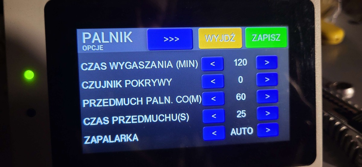

Nie wiem też po jaki czort masz aż 120min czasu wygaszania. Poczytaj o tym w instrukcji to dojdziesz do wniosku, że tą 1-kę z przodu możesz śmiało zdjąć. 🙂
A propos max czas przekroc. t. to wydaje mi się stanowczo za krótki. Ja ustawiłem 600 bo moim zdaniem lepiej żeby kocioł przebił temperaturę nawet do 5 stopni niżeli palnik miałby choć na kwadrans przejść w czuwanie. Bo jak to już w instalacji bywa, w ciągu kolejnej godziny czy dwóch może być pik na wyższy pobór ciepła i wtedy zbije tę nadwyżkę z kotła a palnik przez cały czas sobie pracuje.
Wiem, ustawienia zapalarki już zmieniłem. Wygaszanie tak fabrycznie chyba było ale to w sumie chyba nic nie zmienia, ponieważ gdy się da wygaszanie to i tak wchodzi tylko w dopalanie i później stop, po tych 2 godzinach nie widzę by cokolwiek się zmieniło.
Max czas mam tak ustawiony by kocioł przebił o jakieś 5* przy ustawieniu co na 34*, on sobie tak stoi z 30min, po czym się rozpala na jakieś 15 i znowu czeka. Nocą przebija o więcej z tego co widzę bo mniejszy pobór jest z co. Różnicy poboru na razie raczej dużej nie ma, stare żeliwne grzejniki połowa z starymi zaworami, a druga połowa bez termostatów więc ciągle jest na maxa rozkręcone.
Czas wygaszania nie jest związany ani z zapalarką ani z dopalaniem. Jeszcze raz mówię - zajrzyj do instrukcji.

Sprawdziłem, dawno tam nie zaglądałem i faktycznie trzeba będzie to zmienić, nie wiem dlaczego mam aż 2h ustawione 😄

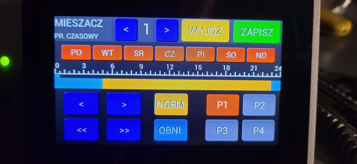

Chyba znalazłem chochlika, który spowodował całą tą lawinę problemów. Pompa CO miała wyłączoną opcje "Stale włączone gdy mieszacz", co z przy połączeniu z trybem programatora czasowego powoduje momentalne wyłączenie pompy o danej godzinie z powodu przebicia zadanej temperatury. Jednak temp. co. przy wyłączonej pompie sztucznie rośnie dzięki ledwo działającej grawitacji i tak po godzinie z ustawionych 31* jest 45* ale na powrocie z instalacji już tylko 21*. Kocioł przez przez takie ustawienie parę godzin musiał stać, aż w końcu przez złe ustawienia się zasypał.

Odnośnie twojego chochlika - wspomniana opcja pompy na pewno nie była bezpośrednią przyczyną przesypania węgla do popielnika.
Mimowolny wzrost temperatury na mieszaczu nic nie wnosi do pozycji mieszacza gdy aktywna jest opcja "zamknij gdy pompa wył." Jeśli pompa nie pracuje to mieszacz będzie w pozycji "min otwarcie".
