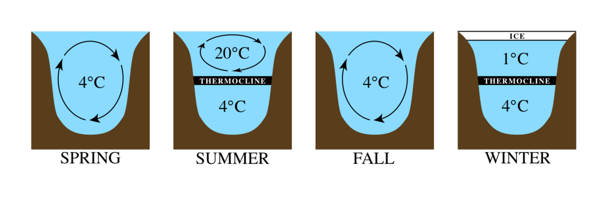

Najlepsze rozwiązanie to na tą chwilę staw z wymiennikiem na dnie, pompa ciepła, PV na starych warunkach, rekuperacja z wymiennikiem też ze stawu.
Wariant idealny dla kogoś, kto ma dostęp do WŁASNEGO stawu.
Zastanawiam się, czy głębokość stawu ma tu znaczenie, bo jak wiadomo wiosną i jesienią temperatura jest wyrównana, zaś zimą cieplejsza przy dnie, chłodniejsza przy powierzchni lodu.
Edytowane przez gmaj22
Glebokosc powinna min.ponad 2m,studiowalem dla budowy oczka.Przy mniej,niž 2 m nie powstaja te zony letnio zimowe,no chodzi w oczku o ta zimowa dla ryb,latom pompka goni wode.
Ja mam taki staw dwa metry głęboki o średnicy 10 metrów ale wydaje mi się że jak bym tam wymiennik wstawił to z tych 4st moment by się 0 zrobiło i po pstrągach i po grzaniu 😂
Wydaje mi się że nie powinno dać ci się wychłodzić tak zbiornika aby zamarzł do dna
na pewno przy mrozie byłaby większa warstwa lodu na zbiorniku ale zamarznąć nie powinien.
gmaj22 Wydaje mi się że w lato ciężko aby woda miała 4st na dnie nawet ze względu że ziemia pod dnem powinna mieć około 10st.
