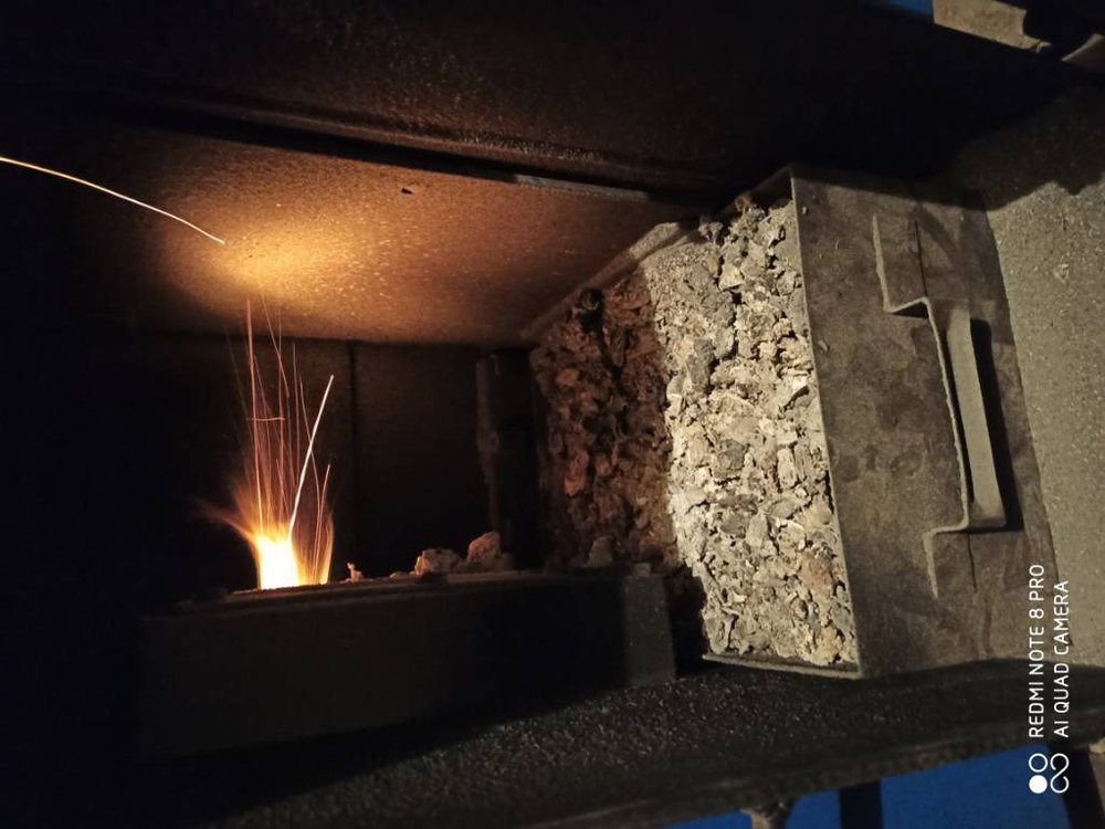

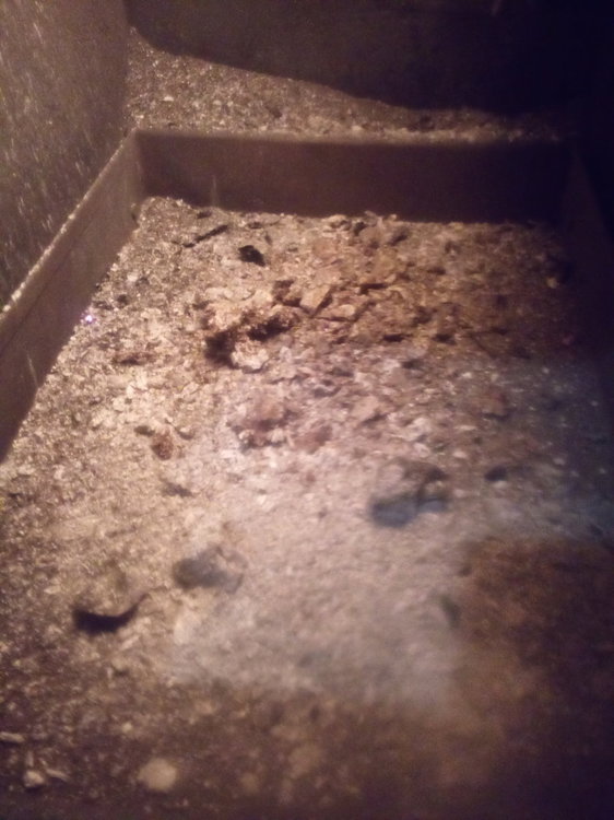

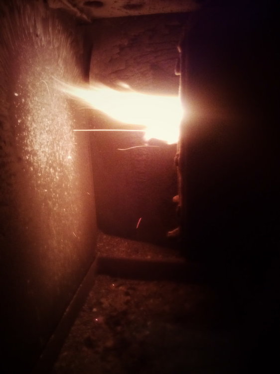

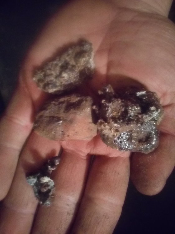

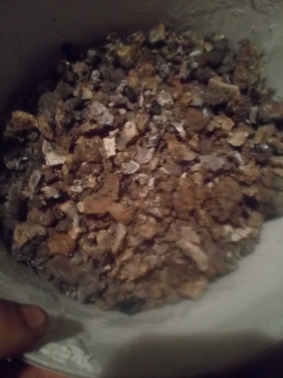

Też mam palnik sv-200 i trochę borykam się z jego prawidłową pracą . Wzoruję się na filmach pana Kamila ale myślę , że i tak mam problem . Kocioł Jańczak 15KW, pierwszy sezon , sterownik agrospid, dmuchawa rms-120al 80WATT , zawór czterodrogowy (na razie ręczny ale z możliwością dołożenia siłownika). Piec ogrzewa w sumie 120m² (przy czym około 20m² to podłogówka) , budynek nie ocieplony, stare okna + 160L C.W.U . Ustawienia temperatur kotła : C.O ;60°C , C.W.U; 50°C . Nastawy kotła:
- podawanie 10s
-przerwa 70s
-dmuchawa 50%
pierwszą tonę spaliłem bardzo szybko , obliczyłem , że poszło mi 22kg\24h przy temperaturach od 5°C do 15°C . Obecnie wychodzi około 15kg\24h przy temperaturach od -4°C do 5°C i tu uważam , że jeszcze mogę zejść niżej . bo mam trochę spieków , ale zgłupiałem troszeczkę gdy zobaczyłem wasze zdjęcia , bo wychodzi na to , że tak ma być . Co robić ?

Maniek130, jaką masz średnia modulacje na na kotle. Od niej odejmij 2 - 4 procent i ustaw ją jako minimalna a maksymalna ustaw na powiedzmy 60. Ja tak robię np średnia z 12 godzin mam 30% to ustawiam sobie modulacje 28 do 60. Wg mnie palnik sobie równo pyka.
 Moim zdaniem mała rozbieżność mocy a przez to można lepiej dopasować parametry. Wydłuż czas jaszcze przekroczenia zadanej temperatury, żeby kocioł ci się nie odstawił jeżeli jedziesz w automacie.
pprzemo13  nie sugeruj się moimi zdjęciami, bo raczej kocioł nie powinien tak wyglądać. Spalanie też mam ciut za wysokie, więc cały czas testuję nowe ustawienia.
Palisz w dwustanie, czy w Pid ?

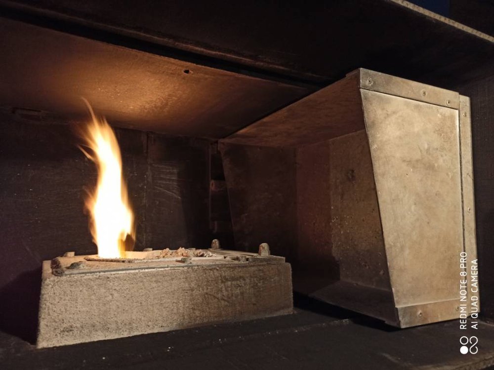

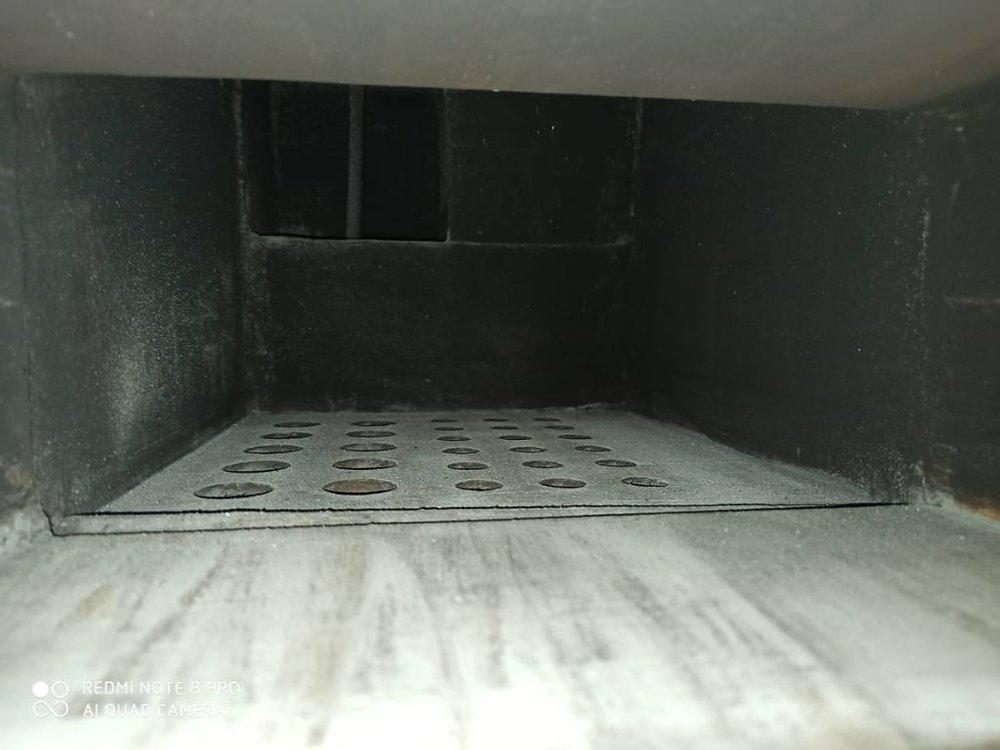

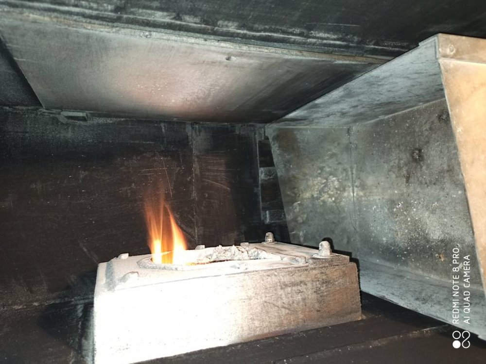

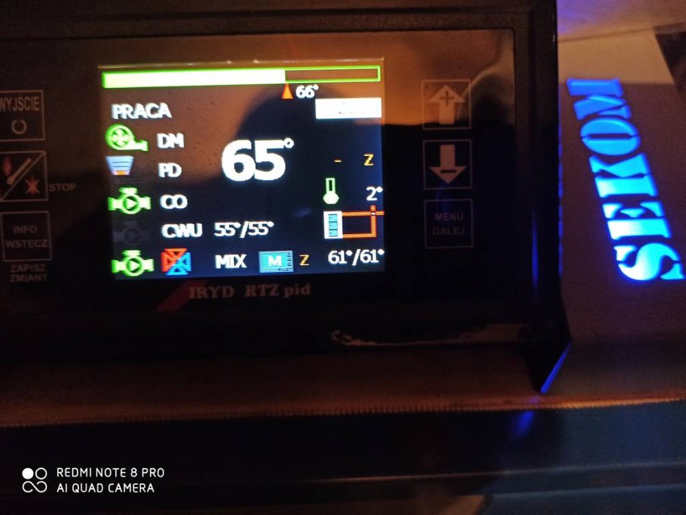

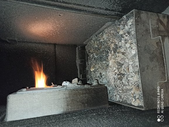

To i ja pokażę mój kocioł,pierwsze trzy zdjęcia przed czyszczeniem. Następne trzy po delikatnym usunięciu pyłu. Kocioł Skamp 13,palnik jak w temacie,sterownik Iryd PID.Palę ekogroszkiem Sobianek Bronze 24-26 Mj. To mój pierwszy sezon z takim kotłem więc dopiero uczę się wszystkiego.d60c358922453831bc3507b0c9ca7eeb.jpg&key=3ec464e1a574113b48c44a49c964527d166d3eb47c6a0fc2d5c07a45a4d5ad4593ab70b610ef5e8697bcc4479df22f8d.jpg&key=bac6f03234be95fab75b22effd08ed320ede12de63672f22c9332d782d9465c8IMG_20191212_203839.thumb.jpg.43096c135b9b39f4b746544a8955b493.jpgIMG_20191212_210024.thumb.jpg.d99ed75b01efed0fbe4dc6849d8c3405.jpgIMG_20191212_210055.thumb.jpg.4394688c94b2a81ebc8f5fbb2f7c68f2.jpgIMG_20191212_210137.thumb.jpg.63b8a6adf8bf1057cb659cacb553ed68.jpg

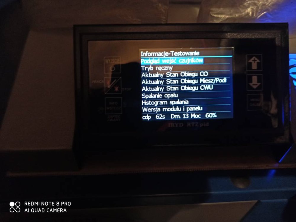

Iryd widzę z dodatkowym wyposażeniem.
Z czujnikiem powrotu, widać siłownik mieszacza i po prawej aktywną jedną ze strategii ochrony powrotu.
Instalacja widać pozwala na fajną pracę o wyższe nastawy. Zadaną 66, powrót 61 jest fajnie.
Kolorowa ikona kosza to aktywna funkcja kontroli opału i wskaźnik pokazuje poziom w zasobniku a ster oblicza i zbiera statystyki spalania.

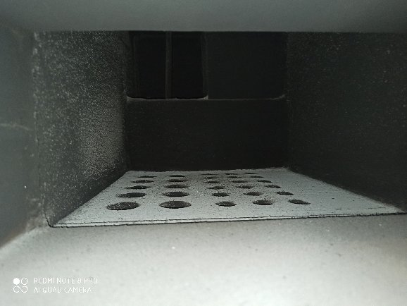

Czy ma znaczenie sposób umieszczenia grilla, szerokie otwory po której stronie powinien być?
Moim zdaniem to od strony palnika powinny być te większe otwory,aby wydłużyć obieg spalin. Ale najlepiej niech się wypowie kolega Pieklorz [emoji846]

Moim zdaniem to od strony palnika powinny być te większe otwory,aby wydłużyć obieg spalin. Ale najlepiej niech się wypowie kolega Pieklorz emoji846.png
Moim zdaniem również, ale nie po to, aby wydłużyć obieg ale je przyspieszyć :) To działa jak konfuzor.
Tak dla kotła 13kW otwory od strony podajnika
Mają byc po odwrotnej stronie jak widoczny wyżej kwadrat w który wpadają spaliny i zawracają na dół.
Na małych mocach i mniejszym nadmuchu spaliny idą tam, gdzie większe otwory, one wystarczają do mniejszego strumienia masy spalin i dzięki temu lepszy odbiór ciepła.
Na wysokich mocach bliżej znamionowej spaliny idą już wszystkimi otworami, większy strumień masy spalin
witam, pytanie związane z sv-200. Czy on musi być taki gorący? Wystająca z pieca obudowa palnika jest praktycznie cały czas mocno rozgrzana, na tyle że ręką nie da się dotknąć. To 'by design'? Pytam bo nie wiem, klasa 5 wymaga izolacji kotła, nawet drzwiczek, a tu taki grzejnik wystawiony bez żadnej izolacji...

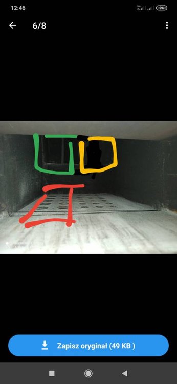

Kolego Pieklorz z tego co napisałeś to u mnie w kotle wylot spalin powinien być w miejscu gdzie jest zakreślone na żółto,a mam tam gdzie jest na zielono,palnik jest poniżej dużych otworów zakreślonych na czerwono. Pewnie spowodowane jest to tym że chciałem mieć kosz z palnikiem z lewej strony kotła,a wylot spalin na jego prawym boku.Rozumiem że ta płyta może tak zostać.Screenshot_2019-12-13-12-46-50-326_com.quoord.tapatalkpro.activity~3.jpg
A nie można jej odwrócić tak, żeby te większe otwory były z prawej strony? O ile to nie jest celowy zabieg?
Po drugie, to widać że jednak mam małe doświadczenie, bo sądziłem, że wszystkie otwory na całej powierzchni płyty są takie same i zwężają się od strony palnika ku wylotowi. :)
Edytowane przez gmaj22
Z tego co napisał Pieklorz zrozumiałem że duże otwory mają być po tej samej stronie co palnik,a wylot spalin po przeciwnej. Obrócić można,nie ma z tym żadnego problemu. Tak jak pisałem wyżej takie ułożenie może być spowodowane tym że firma robiła kocioł pod moje potrzeby.
Ja chyba tą płytę źle włożyłem,  bo wcześniej temp spalin oscylowala do 110 A teraz 170

Popcorn u Ciebie ta płyta odwrotnie ma być.
Maniek130 zwróć uwagę czy masz czyszczaki tak jak w poście #87
Jedna dźwignia do przodu, a druga do tyłu. Jak przekręciłes i np. obie są na przód, to mogła się lekko podnieść płyta i spaliny szybciej trafiają w komin. Jedna dźwignia do przodu ma patrzeć a druga do tyłu, wówczas ciężar równo rozłożony i dolega klapa.
Co do żeliwnej obudowy tak, ona się mocniej grzeje, dlatego też dalej jest stalowa rura, aby paliwo nie odgazowywalo pod kosz jak ma to miejsce w palnikach żeliwnych typu ekoenergia, tam rura żeliwna przy kotle potrafi się grzać pod 100st.C eCoal czy IRYD miał pod te palinki temperatury alarmu na 90-100st C gdzie zwykle retorty ze stalowym ślimakiem i rurą mają alarmy na 70.

Ok Pieklorz obrócę tą płytę i muszę jeszcze poprawić te czyszczaki bo mam tak ustawione że oba zagięcia są do środka.
Pieklorz
Niestety mam oba tak samo. Obojętnie który zmienię.
Bo czopuch mam z prawej A w środku otwór mam z lewej.
Płytę mam otwory większe z prawej
