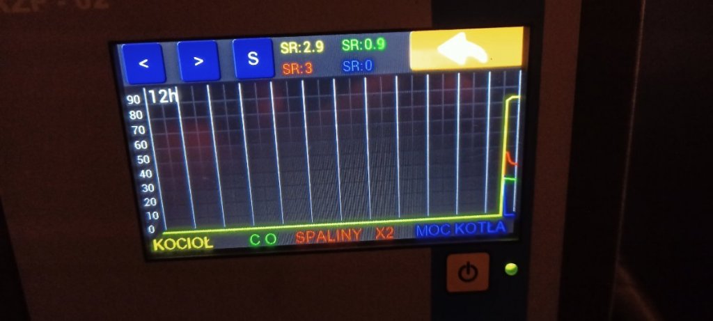

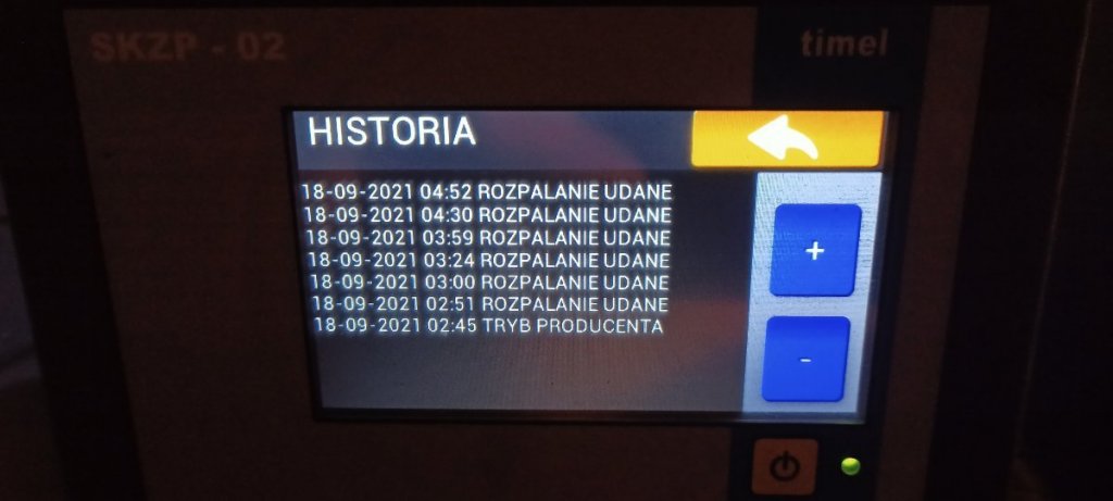

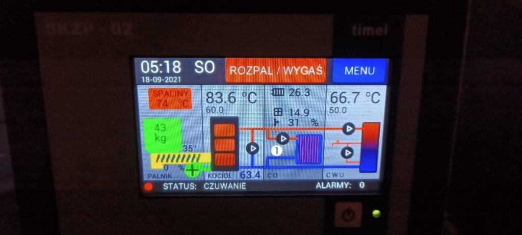

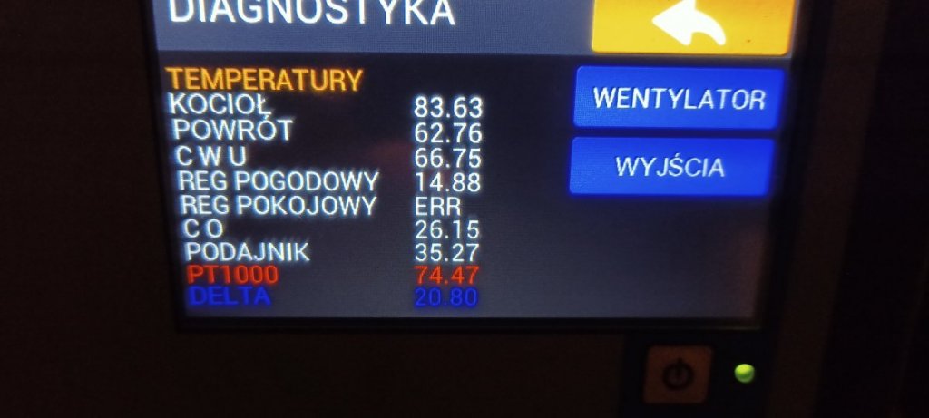

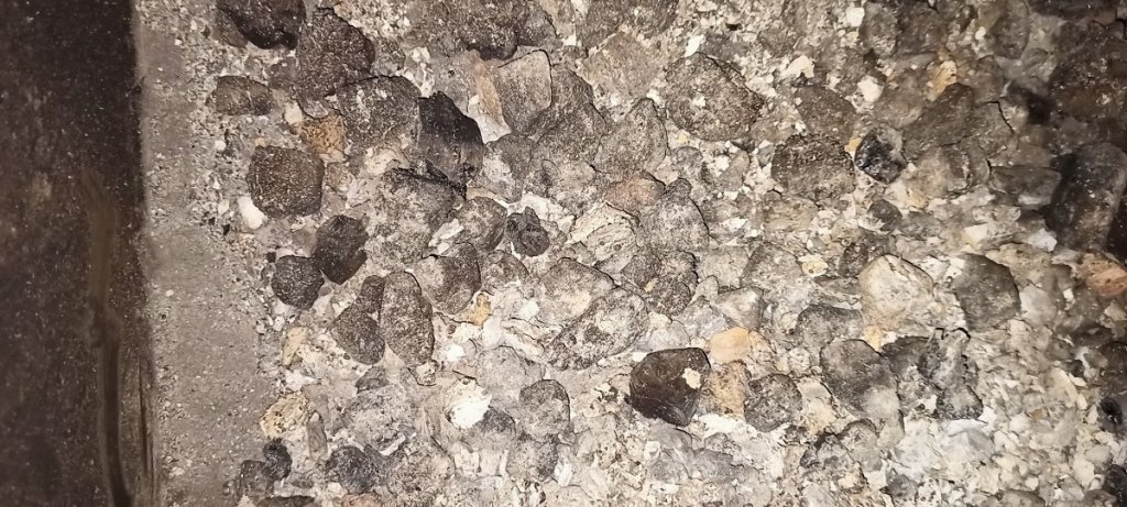

Opublikowano 18 września 20215 l Dzien dobry,jest problem z kociołkiem skamp pv-13 skzp-02, uzytkowany 1miesiac ,pracuje w automacie. Wariuje sterownik ,restartuje sie samoczynnie co jakis czas , nie puszcza na kaloryfery,choc pompa sie zalącza zawór 4d zmienia pozycje ,ale rurki zimnie przy pompie), Wyswietlacz raz pokazuje 3 pompy ,raz 4 ( mam 3) Spalanie tez sie rozjechalo ,pelno niespalonego "koksu" Pale karlikiem ,przez miesiąc było ok , nic nie kopane w sterowniku przez ten czas .wczoraj dopiero ruszalem ustawienia ,rozne pozycje ale kaloryfery nie ruszyly. O co chodzi? Dodatkowo chyba padl mi modul internetowy wifi , taki tylko do odczytu ze strony internetowej .zawsze swiecila dioda na zielono ,teraz nic i nie laczy ze stroną ...
Opublikowano 18 września 20215 l @normalny99999 opisz problem w tym temacie https://forum.info-ogrzewanie.pl/topic/34148-sterownik-kotla-skzp-02-ustawienia-porady/ Tam najprędzej uzyskasz odpowiedz.
Opublikowano 18 września 20215 l REG_POKOJOWY=ERR na ekranie masz poprawnie skonfigurowane ustawienia termostatu pokojowego?
Opublikowano 19 września 20215 l Dzien dobry,jest problem z kociołkiem skamp pv-13 skzp-02, uzytkowany 1miesiac ,pracuje w automacie. Wariuje sterownik ,restartuje sie samoczynnie co jakis czas , nie puszcza na kaloryfery,choc pompa sie zalącza zawór 4d zmienia pozycje ,ale rurki zimnie przy pompie), Wyswietlacz raz pokazuje 3 pompy ,raz 4 ( mam 3) Spalanie tez sie rozjechalo ,pelno niespalonego "koksu" Pale karlikiem ,przez miesiąc było ok , nic nie kopane w sterowniku przez ten czas .wczoraj dopiero ruszalem ustawienia ,rozne pozycje ale kaloryfery nie ruszyly. O co chodzi? Dodatkowo chyba padl mi modul internetowy wifi , taki tylko do odczytu ze strony internetowej .zawsze swiecila dioda na zielono ,teraz nic i nie laczy ze stroną ... Ps. Sterownik wymieniony,z powodu pandemi brak czesci,wsadzili podobno slabszy zasilacz i resetowal sie co jakis czas...narazie wszystko ok .
Opublikowano 19 września 20215 l Istotna wskazówka, gdyby ktoś myślał o zakupie: 3 godziny temu, normalny99999 napisał: z powodu pandemi brak czesci,wsadzili podobno slabszy zasilacz i resetowal sie co jakis czas
Opublikowano 19 września 20215 l Nie ukrywam, że jak to przeczytałem to mnie lekka nutka niepewności ogarnęła. Niedługo dostanę kocioł wraz z SKZP i mam nadzieję, że będzie bez niespodzianek tego typu.
Opublikowano 19 września 20215 l Wykryli juz blad, nowe sterowniki maja zasilacze standardowe,procki tez juz lepsze... Edytowane 3 października 20215 l przez Ryszard Proszę nie cytować ostatniego postu
