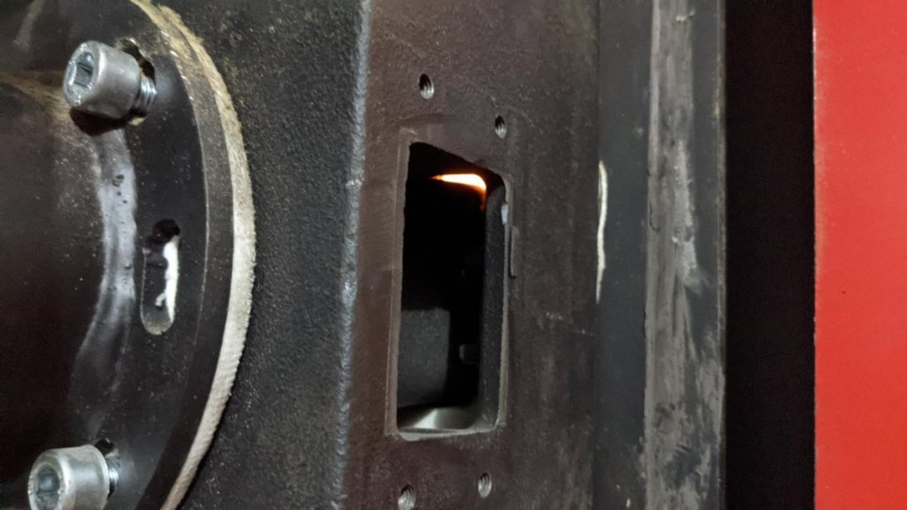

Teraz powietrze wpada prosto pod ruszt nie chłodząc rury podajnika
Wysłane z mojego M2007J17G przy użyciu Tapatalka
Czy oprócz tego że powietrze nie chłodzi rury podajnika zmienia się jakoś napowietrzanie paleniska? Mam tak założona dmuchawę teraz trzeci sezon , poprzednie dwa temp podajnika oscylowała granicach 40° przy paleniu ekogroszkiem , w tym sezonie palę pelletem i mam 30-35 °.  I to przy częstym odstawianiu się kotła - mam przewymiarowany i sprawdzam jak to wyjdzie przy paleniu pelletem. Po przeczytaniu posta z czystej ciekawości złapałem za instrukcje od palnika i nie ma tam o tym żadnej wzmianki.
Na spalanie nie ma wpływu tylko na chłodzenie palnika.
W dniu 7.10.2021 o 21:30, Kijasr napisał:
Masz ze złej strony zamontowaną dmuchawę

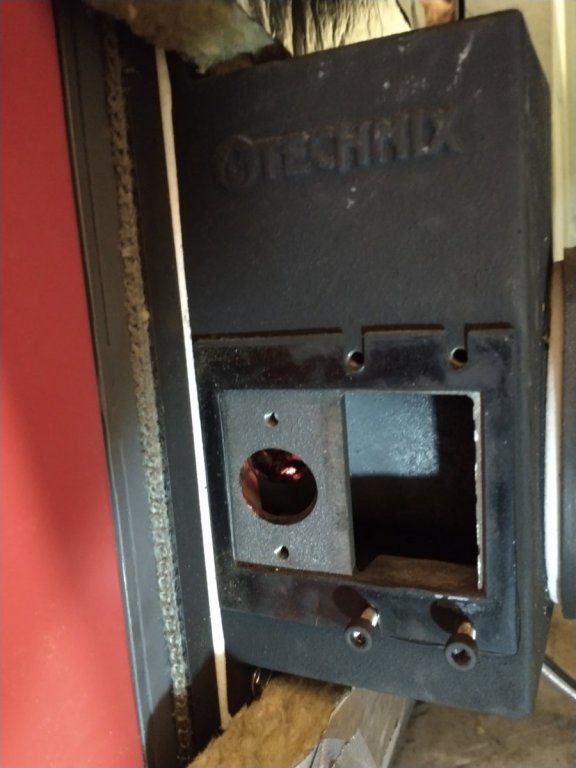

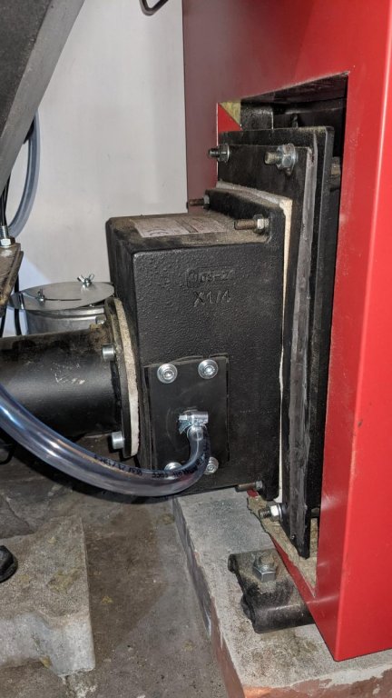

Tak złożony kocioł dostałem, tzn. dmuchawę trzeba było samemu przykręcić, ale miejsce na jej przykręcenie było zostawione z przodu kotła.

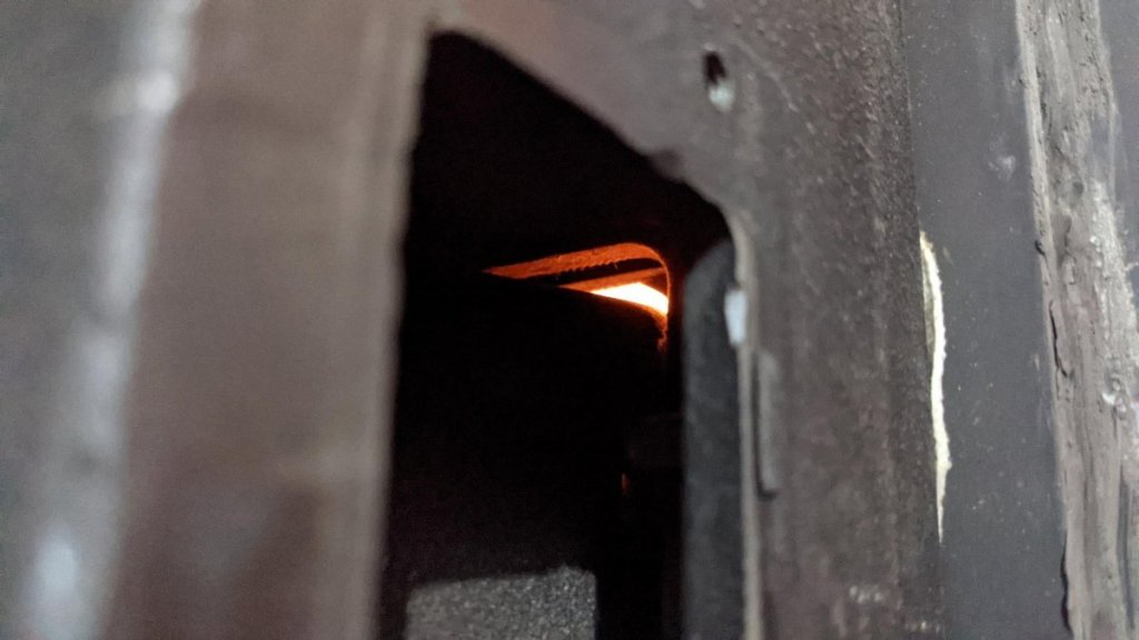

Przełożyłem dmuchawę na prawidłową stronę, ale zauważyłem że przez otwór widać żar z paleniska. Czy tak powinno być? Palnik nie ma lewego powietrza?
To nie jest orginalny palnik SV 200.

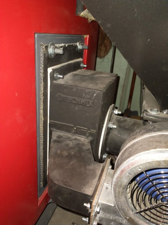

Widać że to jakaś podróbka SV-ki.
Koledzy jak można odróżnić podróbkę od oryginału ??

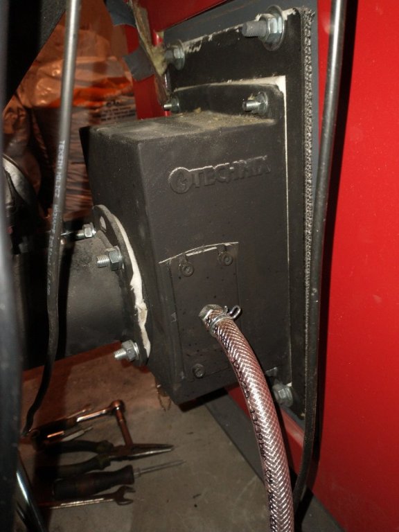

Nie wiem w podróbce, ale na Technixie mam logo Technix.
Poza tym ten ze zdjęcia powyżej ma także inaczej umiejscowione miejsce na dmuchawę. Teraz patrzę i widzę, że inaczej wygląda i ma swój napis X1/4 i coś powyżej.

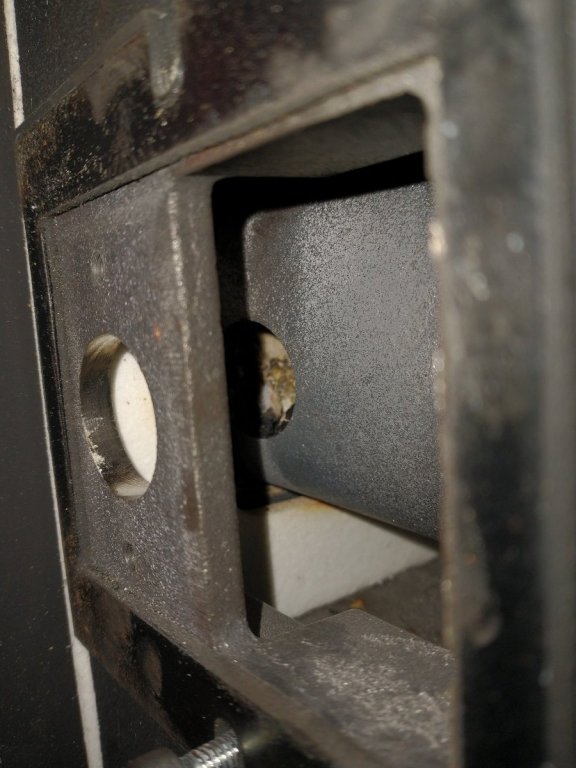

20 godzin temu, franek89 napisał:
Całość jest produkcji "Witkowskiego" - kocioł i palnik http://www.kotly-witkowski.pl/kotly-klasy-5-2/minivit
Palnik z Twoich zdjeć jest podróbką.
Może tak robią,że ogień widać (szybciej, taniej) a może czegoś zapomnieli skręcić. Nie wiem, ale to koło oryginału nie leżało.
U mnie jest coś takiego w Malinie 19kw
@misiu masz ze złej strony przykręconą dmuchawę
Wiem. Prawdopodobnie w weekend ogarnę temat. Ale nie ma różnicy w napowietrzaniu paleniska tylko nie mam chłodzenia podajnika.
@Misiu
Twój palniczek to wcześniejsza jeszcze wersja przed wejściem zapalarek. Wyjście na zapalarkę jak pamiętam jest od około marca 2020.
Dmuchawe też masz dziwną jakąś.
Dmuchawa WPAX6 67w. Kocioł z 2019 roku malina 19kw
Wtedy malina dawała dmuchawy jakie popadło. Przełóż sobie tą dmuchwe na drugą stronę.

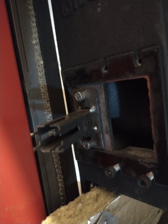

Witam .Palę pelletem i też mam problem z wysoką temperaturą podajnika.W piwnicy ciepło że można by było zamieszkać.Też mam wrażenie że spalanie jest zbyt głęboko .Języki ognia sięgają ponad palnik ale cienko to wygląda.Można coś z tym zrobić.Sterownik black kocioł 10kw

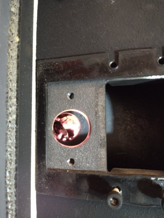

Mi temp podajnika dochodzi do 45/47 stopni , taki urok aczkolwiek chyba będę musiał kiedyś rozebrać i wymienić uszczelki , szczególnie ta między komora paleniska a reszta , u mnie tez płytka paleniska wystaje ze dwa milimetry I za każdym razem po czyszczeniu muszę dać nowa uszczelkę wyczystki , chyba gdzieś tam jest coś źle poskręcane , ale to robota na przyszłe wakacje
Można spróbować zaślepić dosuszanie i 2 lub 3 rzędy zaślepić otwory na płytce od strony slimaka.

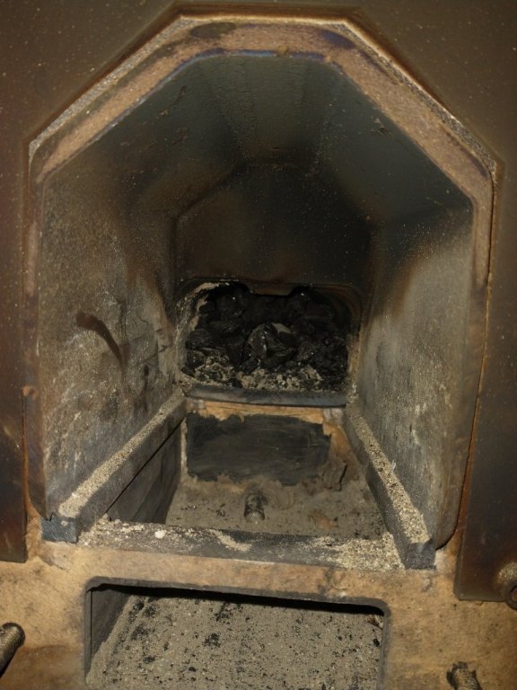

Ostatnio coraz gorzej paliło się w kotle - spieki, niedopalony węgiel itp. Zabrałem się za czyszczenie komory powietrznej pod rusztem i nie widzę otworu, którym powietrze wpada pod ruszt. Czy tak powinno być?
47 st jak palnik pyka na 20% na wyższych mocach jest mniej. U mnie też płytka wystawała wiec doszlifowałem i jest równo. Na dekielek dociąłem uszczelkę z starego koca azbestowego i przykleiłem silikonem, nie trzeba za każdym razem kombinować.
