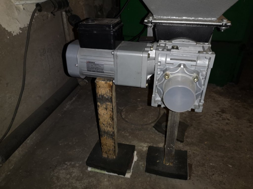

Witam, dopowiem coś od siebie, jako, że palnika sv200 nie mam ale mam ten motoreduktor oszczędny. Jak się ma sprawa cichości tego motoreduktora w komunistycznym domu, o zerowym wytłumieniu, gdzie sypialnie posiadam centralnie nad kotłownią, a łóżko stoi centralnie nad podajnikiem, przy ścianie gdzie przechodzi komin dymny i wentylacyjny z kotłowni.
Otóż to w moim przedpotopowym śerściuchu zwanym rynną, zamontowany był buczylec 120 W, który jak podawał to drżała blacha na domu 2 kondygnacyjnym plus piwnica. Za radą userów tego forum nabyłem w drodze kupna motoreduktor technixa z silnikiem 40W. Po przesiadce na niego nastąpiła znaczna poprawa, ale co nie oznaczało, że podajnik dalej był słyszalny, szczególnie nocą, choć można powiedzieć, że to już nadaje się do budynków mieszkalnych.
Kupiłem go w listopadzie roku 2020, w marcu roku bieżącego wyszła taka jego wada:
Latem wysłałem reklamacje, po paru dniach otrzymałem nowy motoreduktor z silnikiem, zadowolony założyłem. Przyszedł sezon na odpalenie (koniec sierpnia), ku mojemu zadowoleniu działa cicho, choć sam silnik trochę inaczej pracował od starego. Zadowolenie, nie trwało długo, po 3h zaczął buczeć, dwie noce, gdzie słyszałem każde podanie i koniec, odkręcam buczylca, wkręcam stary. Przed przykręceniem porównanie na sucho ( bez podłączania pod podajnik ) i stary ten co przeciekał znacznie ciszej pracuje, nawet stwierdziła to osoba postronna, która nie jest tak na to uwrażliwiona.
Co ciekawe po zamontowaniu starego, wyciek ustał, 3 tygodnie pracy i sucho. Poziom hałasu wrócił do poprzedniego, akceptowalnego, ale nie takiego co bym oczekiwał. Teraz doszła taka mała modyfikacja, która zawsze chociaż trochę wytłumi drgania.
Obecnie, raz go słyszę raz nie, zależy kiedy, staram się utrzymywać pełny kosz opału. Ale nazywanie tego podajnika mega cichym lub, że nic nie słychać jest przesadzone i to znacznie!  Jego poziom hałasu jest w miarę akceptowalny, ale do pełni komfortu brakuje, chociaż porównując do buczylców 120 W to jest o niebo lepiej. Chociaż jak opisałem powyżej nie każdy jest dobry, niektóry działa drugi sezon, a niektóry rozryczy się po kilku godzinach.
Ogólnie podejście producentów do hałasu podajników jest lekceważące, wstawić buczydło i niech cały dom słyszy i nie ma jak spać.

Czemu to takie popodpierane jak na ruskim statku? Chodzi o hałas?

Tak, skoro producent ma Cię gdzieś a Ty nocami słyszysz buczenie, to trzeba sobie radzić tym co jest pod ręką w kotłowni.

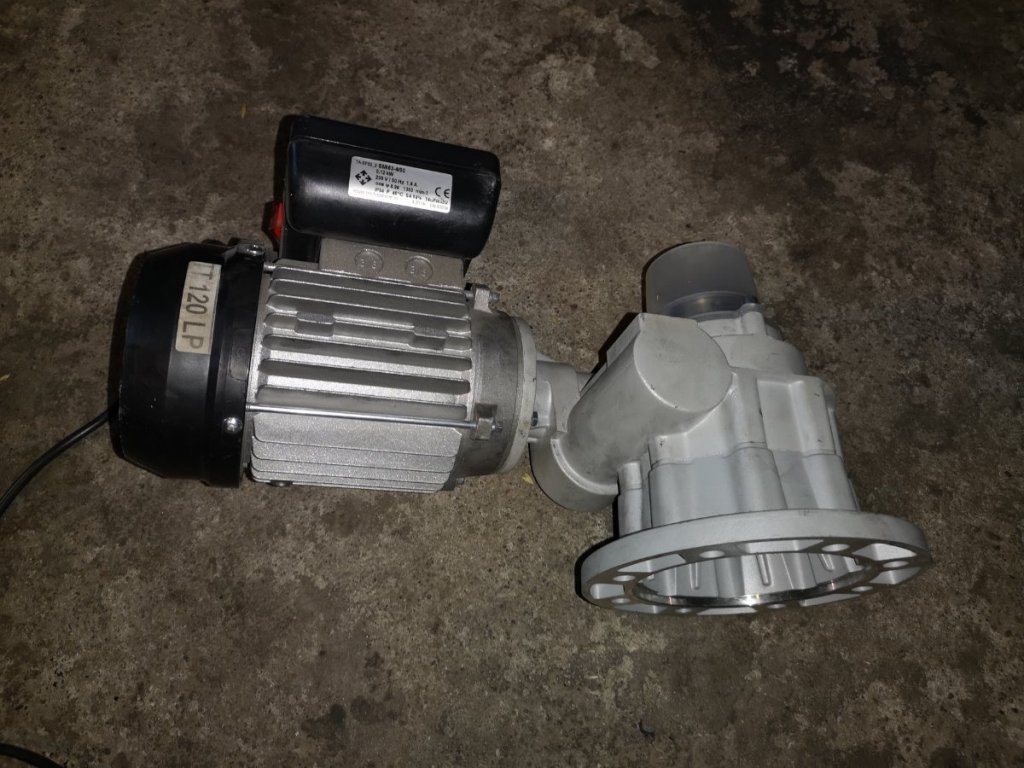

Ale czekaj Ty chyba mówisz o rozbiórce standardowego buczudła o mocy 120W ? Coś w tym stylu:
20 minut temu, alf napisał:
Producent nie ma Cię gdzieś tylko zrobił to co ktoś zamówił w ustalonej jakości i cenie.
To powiedz gdzie można zamówić bezszelestny motoreduktor pasujący na śłimak z zawleczką ?
Może taniej i efektywniej będzie wygłuszyć sufit ?
Ja mam taki sam motoreduktor jak Twój, i słychać tylko jak silnik pracuje, i przesuwający się węgiel. Z buczeniem nie ma nic wspólnego.
Czasami w grzejniku słyszę, jak węgiel pęka, mimo tego, że połączenie jest wykonane w peksie.
@ByCygano robiłem u siebie na silniku 120W, jednak zasada działania jest taka sama. Na buczenie i wibracje nie pomoże. Na piski, świergot itp. już powinno.
