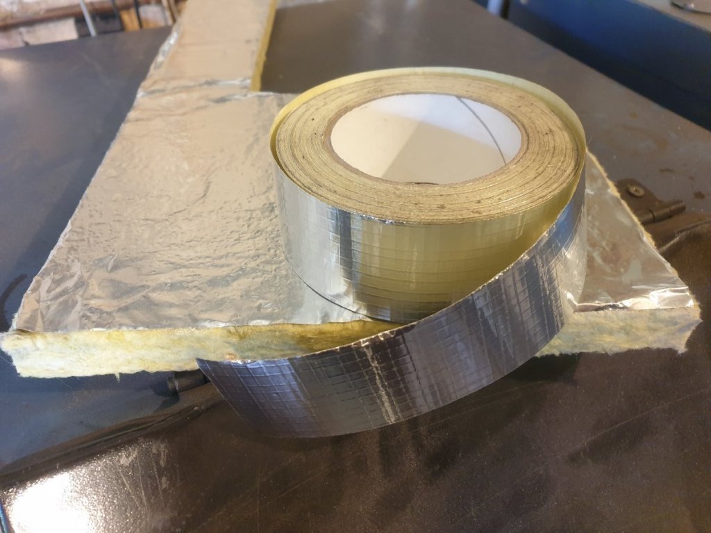

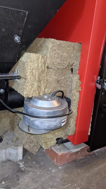

Wracając do tematu gorącej części palnika, to ociepliłem to skrawkami wełny skalnej (sąsiad akurat ociepla tym dom) i muszę powiedzieć, że w piwnicy jest chłodniej - pytanie tylko jak to zniesie palnik. Po testuję jeszcze kilka dni, nie ma mrozów więc obciążenie kotła niewielkie...
Nie patrzcie na estetykę, to tylko prowizorka 😜

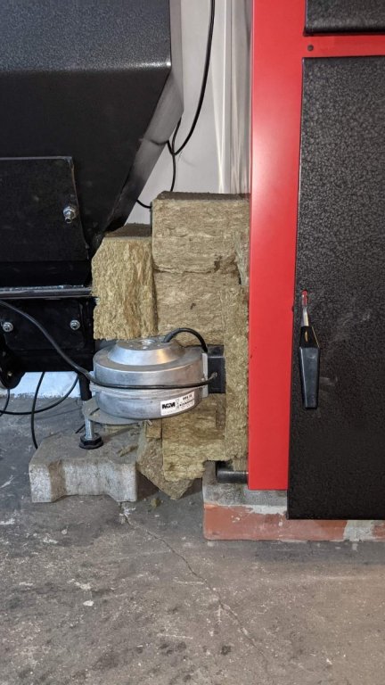

Masz ze złej strony zamontowaną dmuchawę
Wysłane z mojego M2007J17G przy użyciu Tapatalka
Kolega @Kijasrdobrze prawi. W Twoim przypadku dmuchawa ma iść z drugiej strony palnika.
Co do ocieplenia. Myślę, że temperatura rury może podskoczyć. Będąc nieosłoniętą jest możliwość wypromieniowania części energii cieplnej. Myślę, że jest to w pewnym stopniu przemyślane przez producenta, by ułatwić chłodzenie żeliwnego palnika. Rzeczywiście w kotłowni jest ciepło. Jeśli kotłownia jest w bryle budynku to strat jako takich nie ma. Wszystko zostaje w murach.
Teraz powietrze wpada prosto pod ruszt nie chłodząc rury podajnika

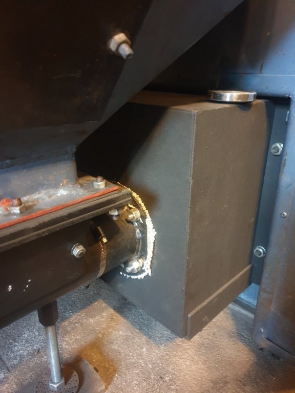

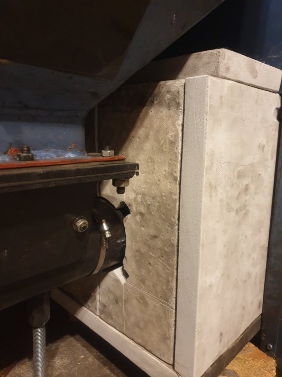

U mnie jest trochę inny problem, musiałem cofnąć o 6 cm cały palnik do tyłu bo jest za mało miejsca w komorze. Żeby to jakoś schłodzić dorobiłem obudowę i powietrze zanim trafi do palnika chłodzi go od środka.
Zaizolować też musiałem bo jak to metal szybko łapie temperaturę.
A GDZIE UMIEJSCOWIŁEŚ WENTYLATOR, w tej komorze czy na zewnątrz? To rozwiązanie winno być najlepsze bo wentylator tłoczy już rozgrzane powietrze i zarazem chłodzi komorę. Jeszcze obudowałbym wylot komina i połączył te komory.
Edytowane przez Yanosik
Wentylator jest tam gdzie był ale przykręcony do obudowy.Powietrze wpierw opływa palnik a potem wpada do środka.  Problemem było to 6 cm palnika które grzało że w kotlowni robiła się sauna. Myślałem o zaizolowaniu ale obawiałem się że się przegrzeje. Czopuch musiałem zaizolować bo mam za niską temp. spalin. Ogólnie zdaje egzamin ale są też wady. Na razie testuję.

Czopuch jeszcze nie skończony,  mam kolano i marny dostep. Muszę zdemontować zbiornik żeby to ogarnąć. W czpuchu jest wyczystka więc trzeba kombinować. A wszytko to bo sv-ki mi się zachciało. Jak masz czas chęci i cierpliwość to zestaw jak poniżej i do dzieła.

Co do czpucha. Ten element z wyczystką wyjąć i będzie łatwiej.  Przyciąć watę i owinąć, potem bandarz albo jakaś siateczka i posmarować gipsem, kilka warstw. Tak jak na złamanej nodze zrobi się skorupa. Podocinać na brzegach i jak się wytnie otwór do wyczystki to się nie rozleci.
