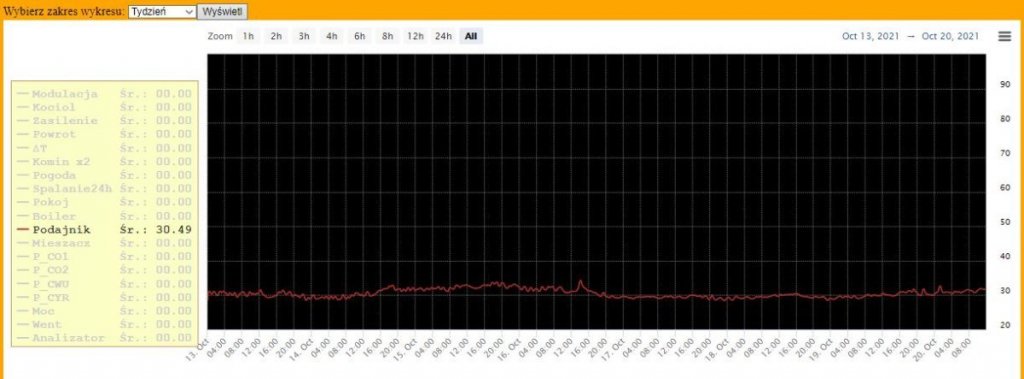

W którym miejscu podajnika mierzysz temperaturę??
Ja mierzę w tym miejscu gdzie jest miejsce do zamontowania czujnika. Tam zresztą jest wsadzony czujnik. Temp. w ostatnim tygodniu temperatura średnia 30,5 max poniżej 35
