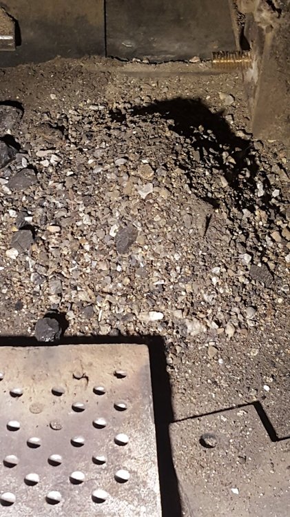

Tyle popiołu w wyczystce palnika po dwóch tygodniach palenia. Czy ja coś robię źle ? Czy to tak ma być ?
Wow ale duże zbliżenie. W pierwszym momencie myślałem, że to ta duża żeliwna płyta deflektora.
Ja czyszczę co spalenie 1tony.
Płytkę sprawdzam co drugi raz, warto gdy masz węgiel w workach foliowych,bo on zawsze wilgotny i taki przytyka otwory. Paląc suchym cały miniony sezon nie czyscilem rusztu bo był drożny. W tym sezonie wyjmowałem płytkę po skończeniu Ogień Ultra, dostawa tego paliwa trafiła się mocno wilgotna i miałem nosa, bo przytkalo 4otworki.
Komora spokojnie przyjmie pył ze spalenia 1-1,5tony opału bez pogorszenia pracy. Niektórzy pracują do chwili pogorszenia spalania, to dla nich znak, że trzeba wyczyścić.

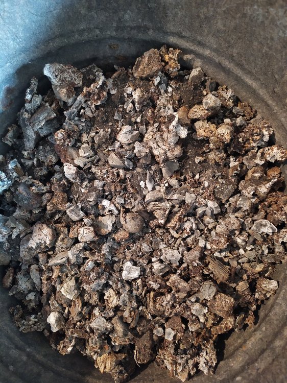

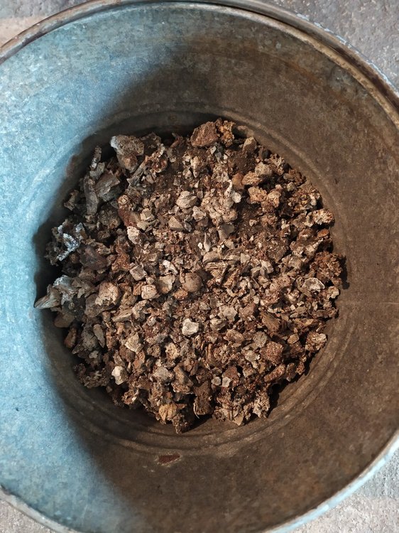

Zdjęcie z dzisiejszego dnia po wybraniu popiołu. Pan Groszek Yellow. Około 6-7L popiołu z 48 h. Odnoszę wrażenie że zmiana pauzy podawania w trybie PID nic nie daje. To i tak jedzie według swojej modulacji albo ja tego nie rozumiem.
Yellow podobnie jak Retopal spalają się na taki popiół, tj taki popcorn. Prosty w spalaniu węgiel, ale nie spala się na drobny popiołek, taki jego urok.
Ważne, aby po jego złamaniu czy skruszeniu nie było czarnego węgla.
Yellow ma kaloryczność ok. 24MJ podobnie jak Retopal, na worku 26 to jest ciepło spalania.
