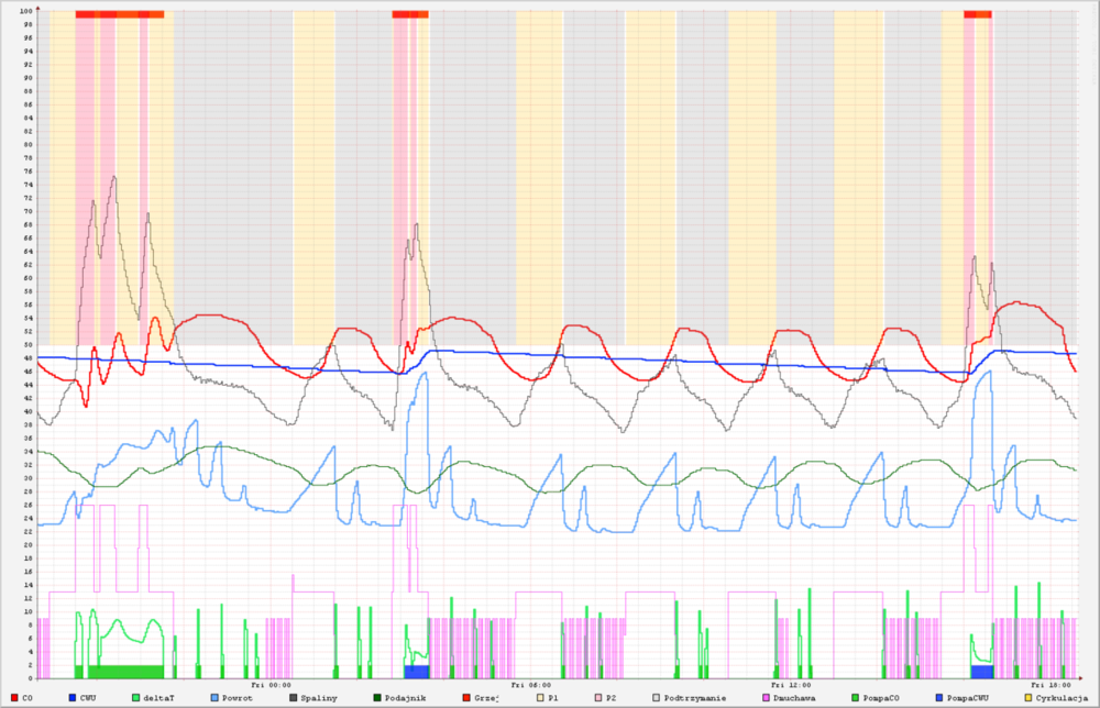

Ja od listopada 21.11.2019 do tej pory spalilem 1600kg
Sekret niskiego spalania jest na obrazku niżej - ten czerwony pasek na górze pokazuje gdzie termostat domowy kazał piecowi grzać, widać że niewiele się napracował (20 marca - bardzo ciepły dzień). Węgla poszło 5.5 kg (obliczone, nie zważone).
Edytowane przez nightwatch
