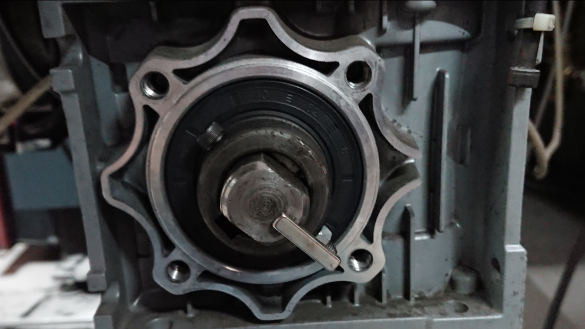

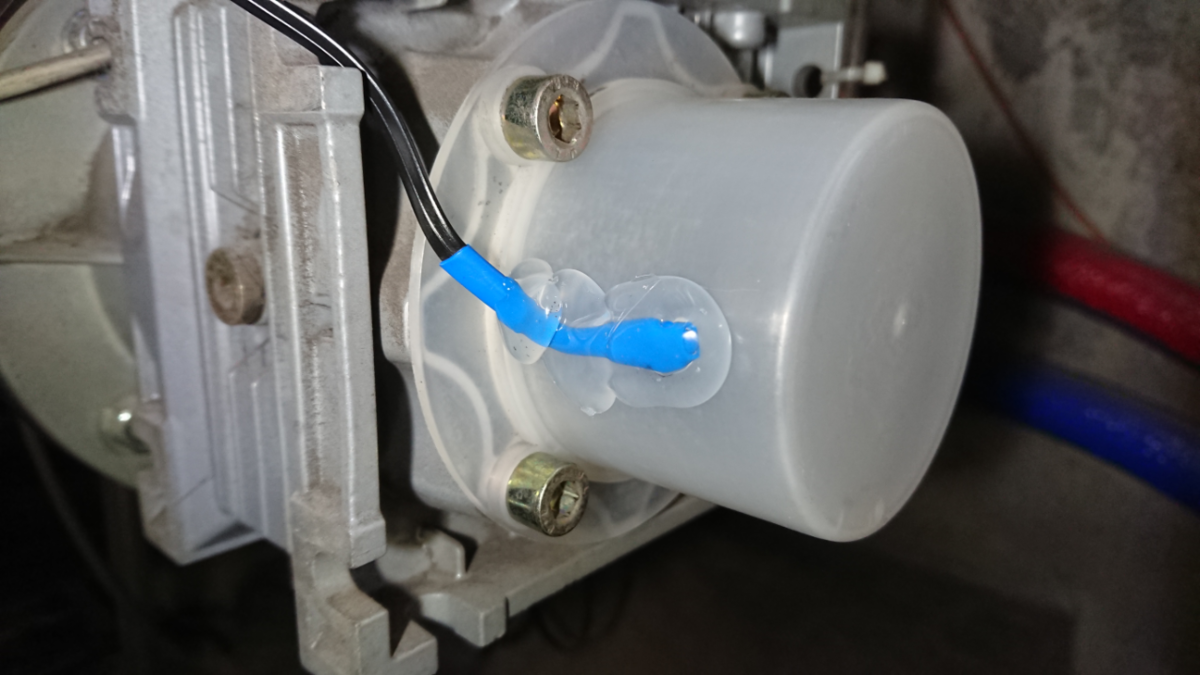

No i stało się...
Zainstalowałem czujnik zawleczki do sv200. 😁
Magnes pozyskałem od przenośnej latarki typu penlight (mam ich kilka już nie działających). Pomimo, że magnes sam "klei sie" do świdra, dla pewności użyłem tzw. kropelki aby wykluczyć ewentualne przemieszczanie się magnesu wskutek drgań świdra.
Jako czujnika użyłem kontaktronu, więc wystarczyło podłączyć dwużyłowy kabel pod obydwa zaciski na listwie zaciskowej na płycie sterownika, bez pozyskiwania +5V (jak to ma miejsce w przypadku halla).
Lutowane połączenia do kontaktronu zaizolowałem koszulkami termokurczliwymi i całość przytwierdziłem do pokrywy za pomocą kleju na gorąco.
... i działa. 😊
Jeszcze małe objaśnienie.
Błąd "blokada podajnika" zostaje zgłoszony jeśli w ciągu sumarycznych 90 sekund czasu pracy podajnika (nie licząc czasu przerwy między podawaniami) sterownik nie wykryje zmiany stanu czujnika. Mówiąc obrazowo - zmiany koloru prostokącika z szarego na niebieski lub odwrotnie. 🙂
